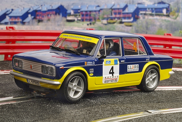

Il y a aussi des voitures très équilibrées et amusantes en retirant tout simplement l' aimant et en graissant la transmission et les axes de roulement...avec un petit rodage, bien sûr.
Par exemple la SEAT 1430 de chez Scalextric espagne (SCX) qui est une bonne école de pilotage et qui pardonne presque tout......je sais, elle n' est pas flatteuse mais c' est rigolo de la voir fumer des voitures "prestigieuses" auxquelles on a uniquement enlevé l' aimant.....
Pour accentuer le côté provocateur de cette auto, je l'ai transformée en .....LADA !!!
