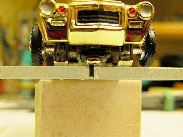

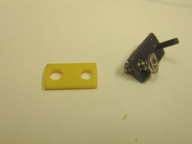

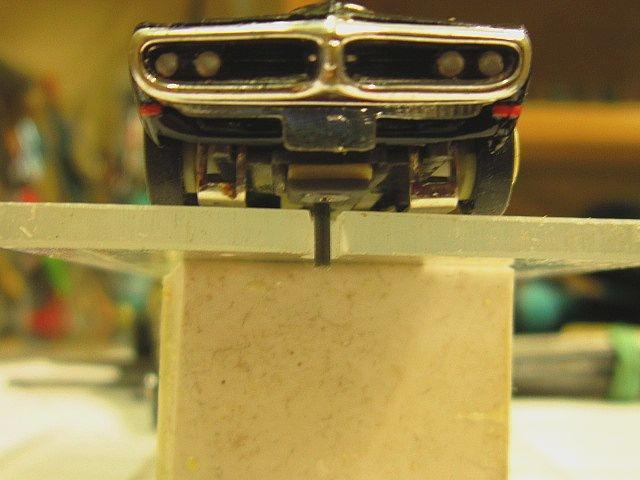

Alors pour commencer, une petite amélioration sur des T-jets. Celle-ci ont la fâcheuse habitude de de-sloter
assez facilement. Le truc est d’insérer une petite plaque de 1 mm a peine entre le guide et le châssis.
Celle-ci est une pièce en résine car j'ai pas mal de T-Jets. Il est peut être nécessaire de meuler la vis de fixation
car celle-ci peux frotter sur le circuit.
Voiture équipe de la plaque. le guide dépasse de la plaque de test.
Ici le guide ne dépasse pas de la plaque.

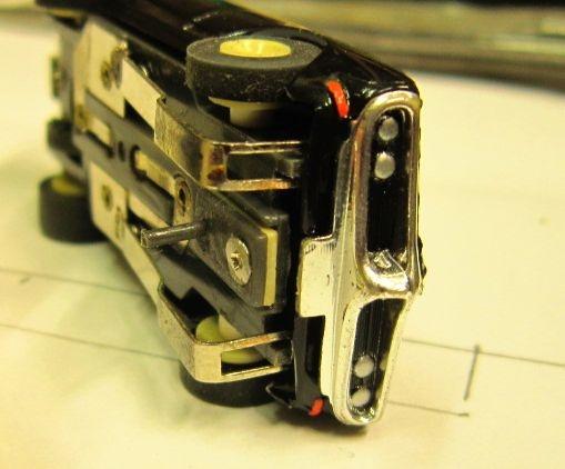

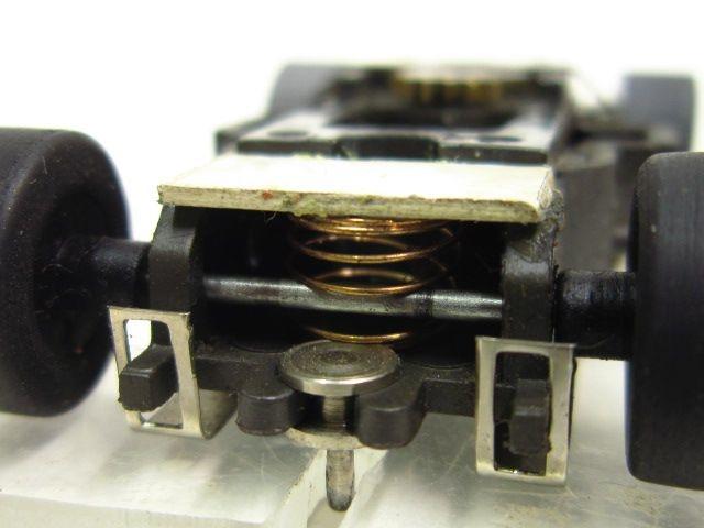

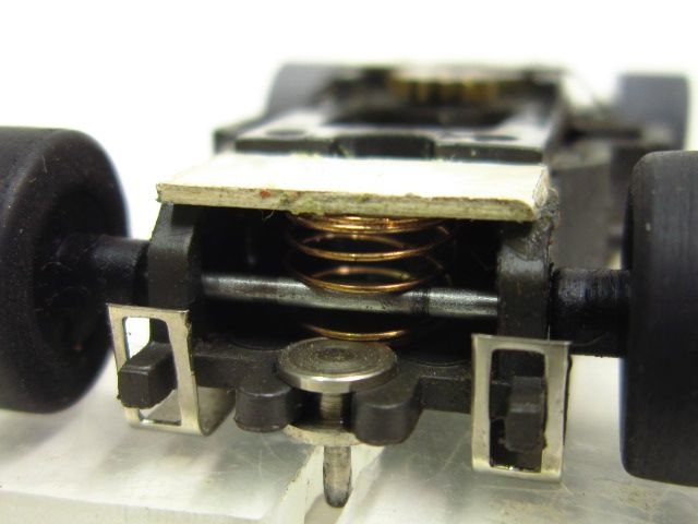

On continu sur une Magnatraction avec amortisseur sur le train avant. Bon, en terme d’amélioration de tenue
de route ç’a change pas grand chose, mais c'etais pas le but de la modification. Il faut quand même
des trous oblong pour le passage de l'axe de roues, et coller une plaque pour maintenir en place
le ressort.

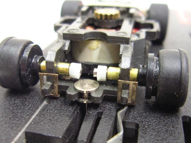

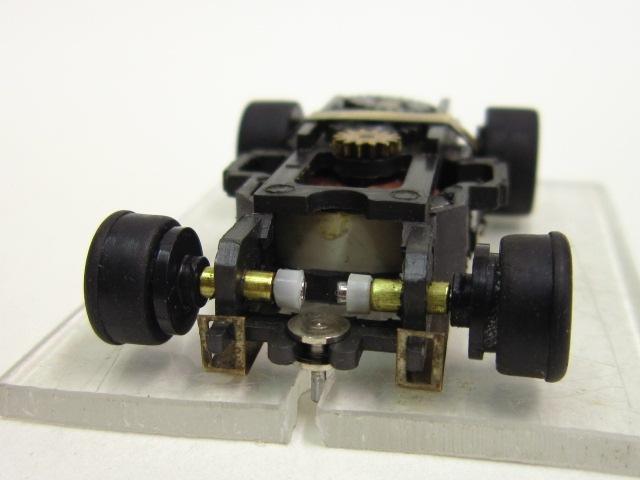

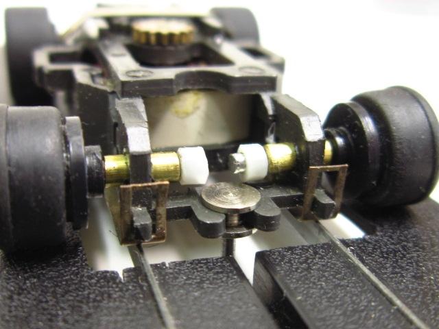

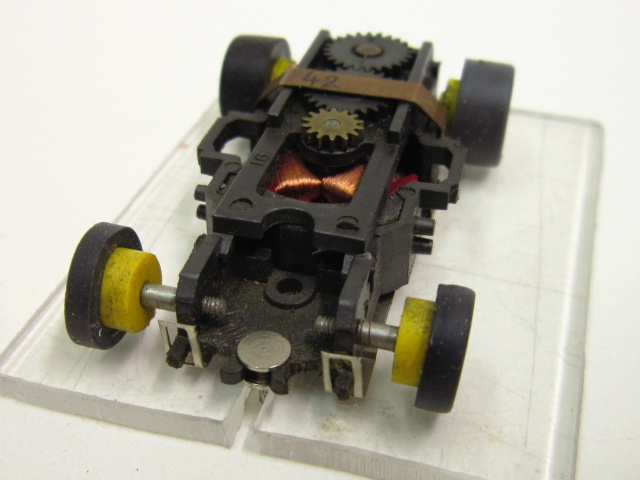

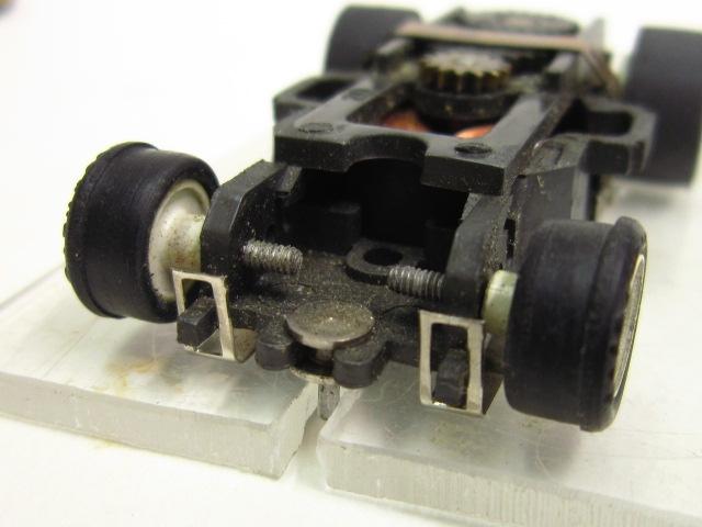

Roues indépendantes: les 2 premières photos, on remplace l'axe par 2 vis métaux. c'est basique.
pour les "pas bricoleurs"

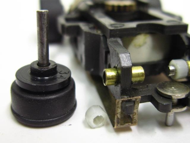

Un peu plus compliqué, mais plus satisfaisant. 2 tubes dans lesquels sont insérés avec un jeu optimum les 2 axes de roues.
une petite rondelle de blocage permet de régler des axes de roues. Les 2 tubes sont insérés en force sur le châssis.
Il faut juste les insérer bien droit. On peu insérer un tube et sectionner ensuite.

olservo
Date du message : samedi 24 août 2019 à 22h31
Le coup de l'amortisseur avant, c'était pour avoir une voiture plus basse en statique au niveau du train avant ?
racleg
Date du message : dimanche 25 août 2019 à 14h37
Salut
C’était juste une bidouille. aucune recherche de performances.
bye
