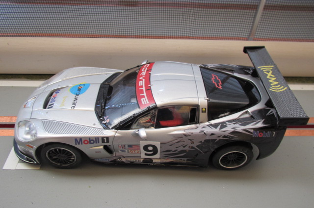

Désolé de te contredire, Drix, mais je trouve les décalques Patto's très faciles à poser, en autant qu'on suive bien les instructions. Je n'ai jamais verni une planche Patto's avant la pose. Après, oui, bien sûr, avec le produit conseillé dans son mode d'emploi, très détaillé par ailleurs. Je n'en ai jamais déchiré aucun à la pose, même sur des décos de grande taille, comme cette Corvette, par exemple...

oui je vais dans ce sens avec les décalques Pattos : Pas besoin de vernir avant la pose mais détourage de chaque motif obligatoire puisqu' une planche Pattos ne fait qu'UN seul décalque . Le vernissage se fait après pose et séchage sur la carrosserie .
Il faut être patient et calme à la pose et en général ça se passe très bien . Et puis on note une grosse amélioration d'impression chez Pattos ces dernieres années .
