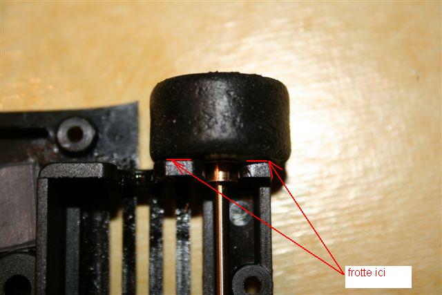

(j'avoue que j'apprécie grandement
Les pneus frottent d'un coté (je suis sur la couronne)
j'ai lu sur qu'on pouvait mettre une rondelle plastique comme ça :
c'est efficace ou il vaut mieux tailler le pneu (dommage, SAG m'a dit qu'il était super)
ou vaut il mieux que je laisse un jeu ??

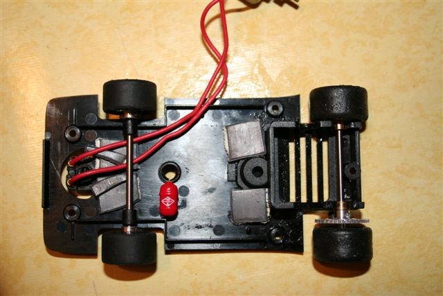

voici mon châssis

CMR2
Date du message : jeudi 7 janvier 2010 à 20h20
tof91360 a écrit :bon je pense avoir trouver :
il faut que je rondelise !
avec :
RONDELLES BRONZE 3/32 0.020"/0.50mm ???
Sachet de 10 rondelles pour limiter le jeu dans l'axe.merci de me dire si je me trompe ou pas.
Tof
Pas sur de bien comprendre là, tu dis que ça frotte sur la couronne et le dessin montre l’autre côté
Tu peux effectivement acheter ces spacer (j’en sais qui tronçonne des bâton de sucette shupa truc qui vont très bien
…) pour avoir les roues qui affleure bien la carro et gagner en stabilité. Mais il faut surtout ne pas tout bloquer et laisser un léger jeux pour que tout tourne librement
Sinon le moteur va chauffer et aussi ça va aller beaucoup moins vite…
Essai ça d’abord je pense...
tof91360
Genre : Masculin Masculin Inscription : 30/11/2008
Messages : 148
Nombres de voitures : Débutant
Date du message : jeudi 7 janvier 2010 à 20h28
Le frottement est sur les roues contre le châssis et pas sur la couronne.
désolé de ne pas avoir été clair...
merci pour le truc de la sucette.
Je fais essayer, sinon je passerai sur les rondelles.
Tof
forza_alfa
Date du message : vendredi 8 janvier 2010 à 13h55
met des rondelles, quasiment toutes les fly frottent ![]()
