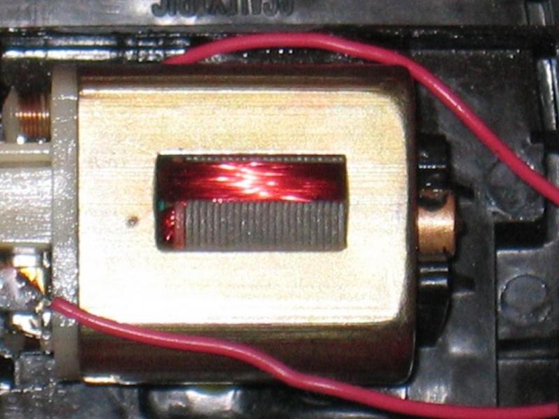

Slt met nous une photo du moteur surtout la partie collecteur charbon SVP le plus nette possible. Merci. Tes tresses sont elles en bonne état? ++ La passion ne prend du sens que lorsqu'on la partage. Auteur Message georgio59320 Jeune Padawan sloteur Genre : Masculin Masculin Inscription : 06/12/2007 Messages : 56
Date du message : dimanche 23 décembre 2007 à 21h11
ok merci,voici les photos :

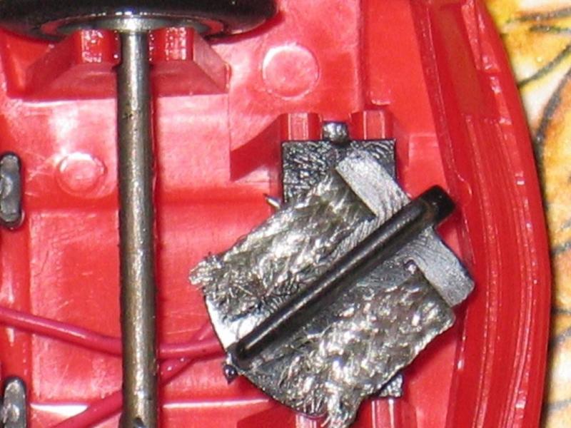

les patins sont neufs, c'est de la tresse étamée :

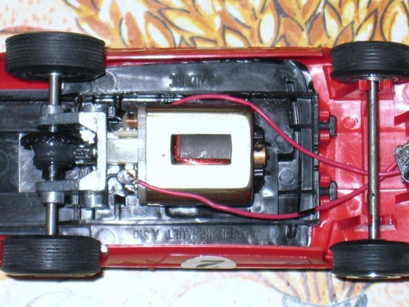

Voici le moteur :
J'espère que ça ira
En tout cas encore merci Auteur Message Fred74440 Jeune Padawan sloteur
Genre : Masculin Masculin Inscription : 19/10/2007 Messages : 79
Date du message : dimanche 23 décembre 2007 à 23h12
Slt merci pour les photos, déjà d'aspect ta bobine na pas l'air d'avoir surchauffé, as tu essayé de retirer les ressorts et les charbons pour voir leur état? Si ils sont noirci cela peut provoquer un étincelage excessif d’où une perte de rendement. Pour y remédier tu prends une gomme (type écolier coté bleu et rose c’est l’idéal) est tu gomme avec le coté arrondi rose de la gomme et tu verras le dépôt noir sur les charbons disparaitre. Tu jette aussi un coup d’œil au collecteur du moteur tant que les charbons sont enlevés. Manipule les ressorts et charbons avec grande attention. Essaye déjà ceci. Après tu peut envisager de faire un petit rodage. Tien moi au courant La passion ne prend du sens que lorsqu'on la partage. Auteur Message georgio59320 Jeune Padawan sloteur Genre : Masculin Masculin Inscription : 06/12/2007 Messages : 56

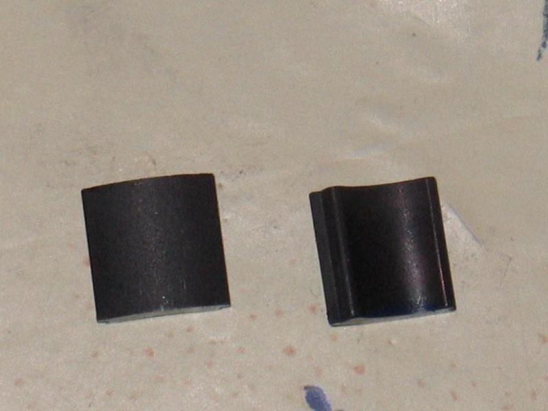

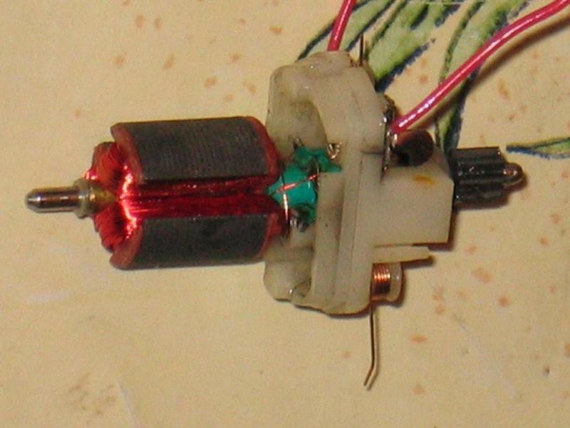

j'ai démonté le moteur, nettoyé les 3 rectagles noirs qui entourent la bobine, est ce les charbons ? ils sont au nombre de 3. ce qui me semble bizarre c'es que sur les 3 charbons, un est lisse, les sont sont stris, cela veut -il qu'il est usé ? Auteur Message Fred74440 Jeune Padawan sloteur

ça doit etre les aimants :

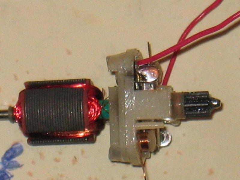

Voici ce que je crois etre les charbons, je ne sais pas les demonter plus :

Slt, sur tes photos la 1er ce sont bien les aimants, la 2eme la bobine, tu as une partie plastique blanche avec 2 ressort de couleur cuivre, dessous tu as les charbons. Je voit que tu as détendu les ressort et juste en dessous tu as deux petits boc de cuivre se sont les charbons essayé de les retirer pour voir leur aspect. @+ La passion ne prend du sens que lorsqu'on la partage. Auteur Message BRUNO Lord of the ring
Genre : Masculin Masculin Inscription : 22/11/2007 Messages : 1.712 Piste : Carrera Nombres de voitures : 400
Date du message : jeudi 27 décembre 2007 à 13h37
Bonjour les 2 pièces noires sur la photos sont les aimants, comment les a tu retiré, ils devraient être collés a leur place, s'ils étaient décollés, la bobine (rotor à trois pôle bobinés) ne peut pas tourner Normalement ces moteurs sont increvables, c'est un Johnson gros modèle monté sur de nombreuses Polistil (Lola, Alfa 33, Ferrari P5, Chaparral) lorsque j'étais enfant j'avais un Policar ech 1/24 avec les mêmes moteurs, sur l'un, j'ai usé complètement les charbons, sans avoir d'autre problèmes S'il reste du charbon , si les ressots les appuient bien sur le collecteur en cuivre, si le fil du bobinage n'est pas grillé ou coupé , et si les aimants sont bien collés , cela doit repartir sans problèmes Avant de ne plus fonctionner complètement un moteur commence par moins bien tourner, puis très lentement avant de cramer A+ bruno
