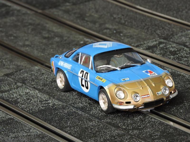

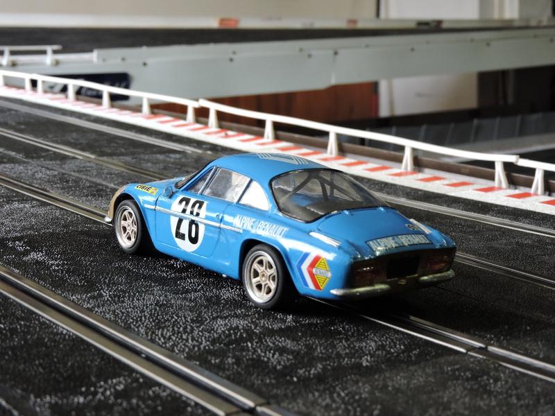

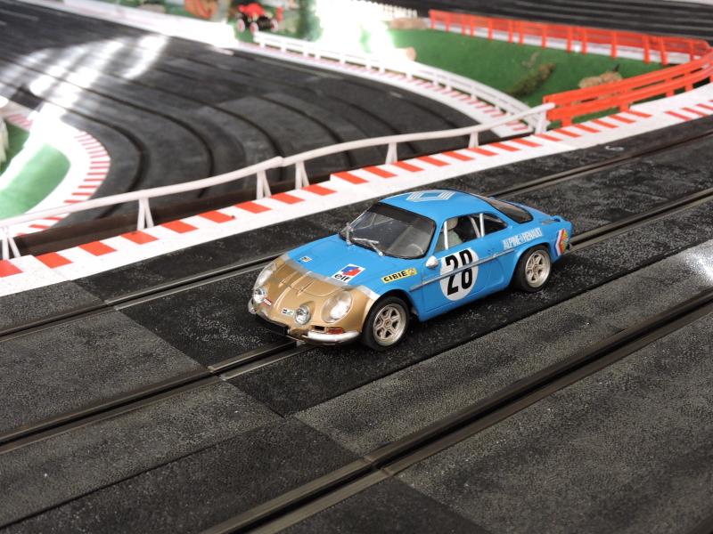

Cette fois je me suis attaqué à la maquette Tamiya de l' Alpine A 110 au 1/24e, c'est à dire ça :
Le montage est classique, par contre coller les vitres une par une, et toutes les autres pièces rapportées c'est peut etre bien pour une maquette statique, mais pour une roulante, il y à intéret à tout bien coller si on ne veut pas suivre diverses pièces a la traine sur la piste

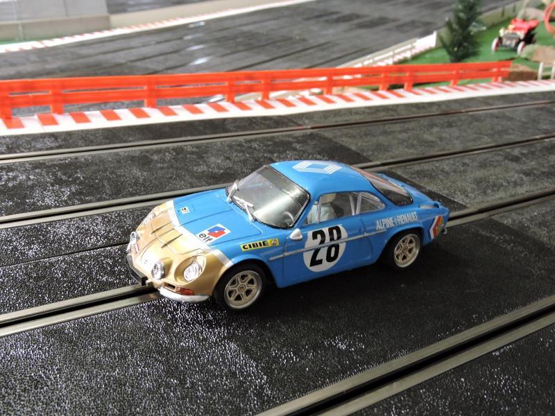

Peinture Tamiya évidement, ça donne ça ( bien sur déco perso ! )

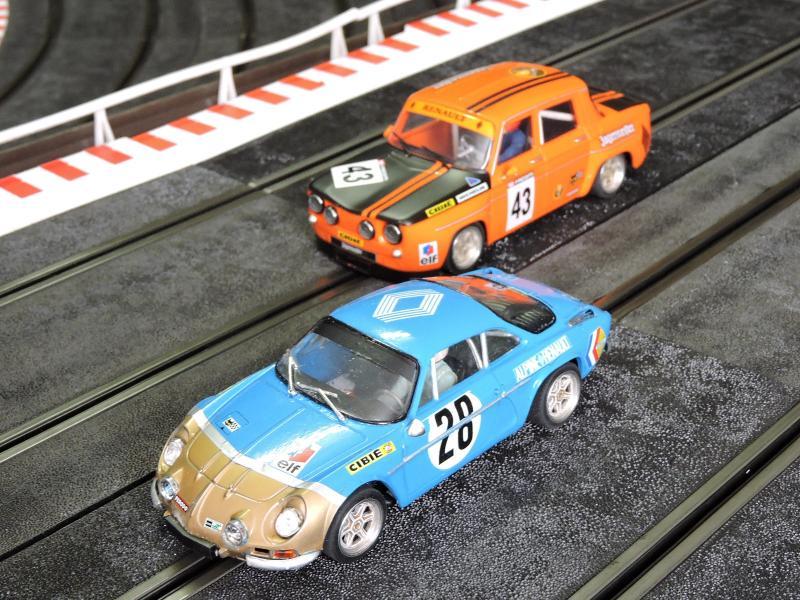

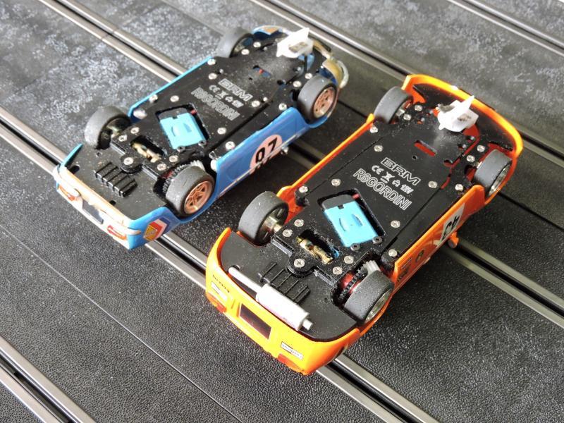

Je l'ai prise en photo à coté de ma R8 Gordini de chez BRM, car pour l'Alpine j'ai utilisé le chassis d'une autre R 8 en kit blanc
Bien sur ça ne va pas du premier coup, il à fallut retailler en longueur le chassis de 7 bon mm, la largeur est elle parfaite, donc scie, ponceuse, lime, c'est du raide un chassis BRM, mais bon, j'y suis arrivé et le résultat est super.
Et hop une Alpine BRM avec les roues qui vont bien ! Evidemment ça marche comme une R 8 en moins haut, J'aime beaucoup et le résultat est à la hauteur de mes espérances

Très réussi et j'aime beaucoup ta déco. Par contre dans le kit il n'y a pas les bulles de phares ou elles ne sont pas encore montées ?
COLARGOL
Date du message : mercredi 21 février 2018 à 17h36
c'est vrai je ne les ai pas encore collés

Pour l'intérieur, j'ai utilisé un des sièges d'origine retaillé en hauteur, le tableau de bord, et l'arceau, le reste est en lexan peint en noir, il n'y pas assez de place pour le reste, j'ai réussi à loger un pilote mais c'est très juste .
Date du message : jeudi 22 février 2018 à 16h39
Ca y est j'ai collé les bulles de phares, reste à voir combien de temps elles vont rester en place ! En faisant attention

Superbe, avec en plus le carrossage des roues arrière, le top, ça donne envie. Dommage qu'on ne puisse pas trouver le châssis seul de la R8.
Date du message : vendredi 23 février 2018 à 09h57
On ne peut pas trouver le chassis seul, mais on peut acheter de quoi le faire, mais ça reviens plus cher qu'un kit blanc, donc !!!!!
Par conséquent j'ai pris un kit blanc, comme ça j'ai une deuxième carrosserie de R 8 d'avance.

Elle est vraiment magnifique, mais une peinture perso sur une alpine, on en a lynché pour moins que cela...
depuis dessous, elle fait terriblement pro, bravo, en général, quand on retourne ces voitures, on a toujours un petit haut le coeur devant la finition, même quand c'est bien fait, c'est rarement joli, la tienne, c'est 50-50 et 100% d réussite.
je regarde actuellement pour monter un Toyota GT One TS20, j'aimerais bien arriver à ton résultat, je parles pas de la peinture, mais vraiment de l'intégration châssis.

L'empattement de l'A110 est excatement le même que la R8 ?
imagilles
Date du message : vendredi 23 février 2018 à 21h46
freinetroptot
Date du message : vendredi 23 février 2018 à 23h01
Non l empâtements et légèrement plus court Didi a modifié toute la pièce avant du châssis brm
imagilles
Date du message : vendredi 23 février 2018 à 23h19
Oui je viens de voir en agrandissant la photo , gros boulot de reculer l'axe avant
Date du message : samedi 24 février 2018 à 09h56
Oui l'empattement de l'Alpine est plus court d'environ 6 ou 7 mm, donc ponceuse, lime etc, mais c'est faisable, la preuve !
sur la partie avant il faut reprendre le passage du guide et l'avant du chassis pour l'adapter à la carrosserie, pour l'arrière il faut un peu retailler, percer mais bon c'est pas sorcier et le résultat est super :D

Pourrais-tu faire une photo de la R8 et de l'Alpine vu de coté pour voir les différences de longueur de châssis?
J'ai le même projet mais à partir du kit Heller, je ne sais pas encore si je refais un châssis total ou si je reprends le châssis BRM.
