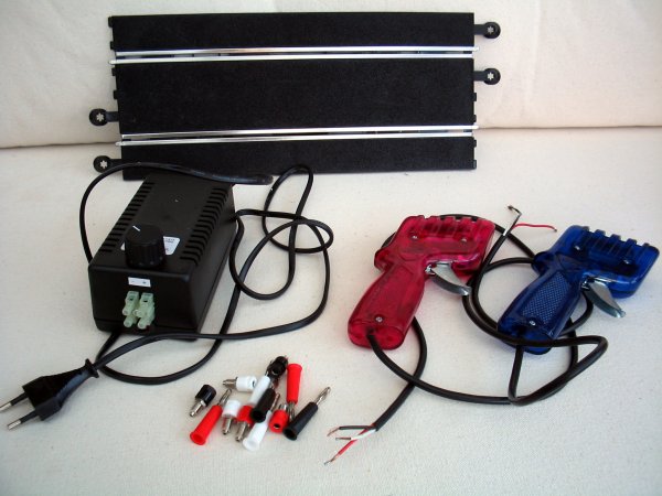

Que vous soyez l’heureux propriétaire d’un circuit de grande taille (plus de 15 mètres) ou que vous en ayez tout simplement mare des alimentations fournies avec les coffrets des constructeurs, la seule chose à faire, c’est d’équiper votre circuit d’une alimentation stabilisée réglable.
En effet, si les alimentations standards des fabricants sont suffisantes pour des tracés jusque 10 / 15 mètres (et encore… il faut souvent en brancher deux), le résultat est tout autre au-delà de cette taille. Perte de puissances sur les portions éloignées de la « power base » ( rail d’alimentation ), vitesse des voitures bien loin de leur potentiel et risque de « surpuissance » en cas de sortie d’un des joueurs sont alors monnaies courantes.
La seule solution vraiment efficace et de passer sur une alimentation dite stabilisée et par le remplacement des poignées d’origines par des modèles plus sensibles et souples (type Parma, Fly ou NSR ).
Une telle alimentation permet en outre de choisir entre plusieurs tensions et dispose d’une intensité plus importante que les boîtiers d’origine, évitant les pertes de puissances abordées plus haut.
