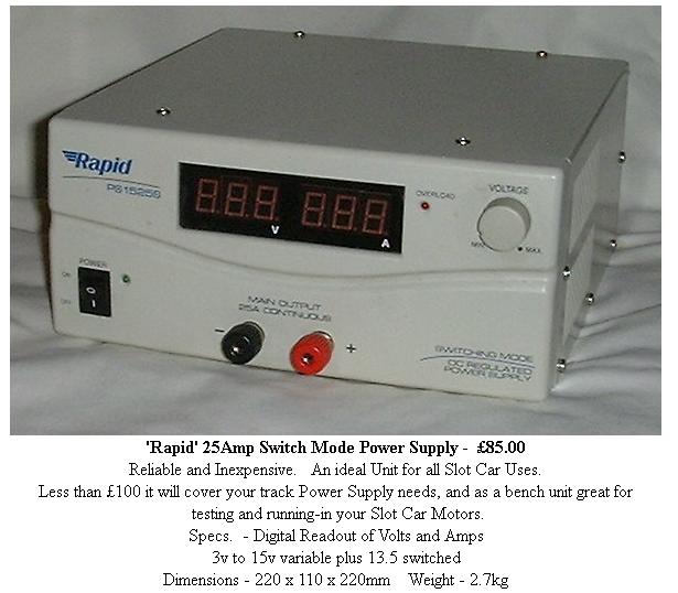

Salut. Alors si tu veux une alimentation par voie tu n as pas besoin de quelque chose de si puissant.
Un moteur consome aux max de 0.6 à 1 ampère et en roulage environ 0.25 ampères.
Donc une alimentation 0 20 volts de 2 ampères suffit largement.
Maintenant si tu prends une sulecalimentation variable en volt et ampère tu prends celle qui
est gonction du npmbre de voiturescsur la piste. Pour 12 voitures en figital (mon cas) j ai pris 0 15 et 25 ampères pourcêtre large.
Si tu veux plus d info je te réponds femain, je rentre d une course de 24 heures et ce n edt pas facile sue lectéléphone. [/quote a écrit :Ok cousin donc j ai un N digital Ninco que je compte metres en 4 Voies on peu rouler a 8 mais je voudrais au moins rouler a 4 il me faut quelle alim
au mieux et meilleurs prix
Alors, là pas simple de te donner une réponse, j'ai acheté la mienne suite à des conseils de pépé+ en Angleterre.
Bonne alimentation, 25 ampère et 15 volts. Ca suffit, à part quelques 1/24, je ne vais jamais au delà de 13 volts.
En général, pour tous les moteurs en 12 volts, je suis en 12 volts
, pour les Ninco et SCX qui sont plus gourmand je suis en 13 ou 13,5 pour les Ninco et vers 14 - 14,5 pour les scx, même si ça fait bien longtemps que je n'ai plus de SCX. Les dernières à y avoir roulées sont les voitures de la proxy.
Si tu veux quelque chose de pas cher tu cherche alimentation stabilisée sur C....d ou tu demandes à nos revendeurs, ils doivent bien avoir cela.
Sinon, celle que tu as présentée au début de ce post est très bien.
