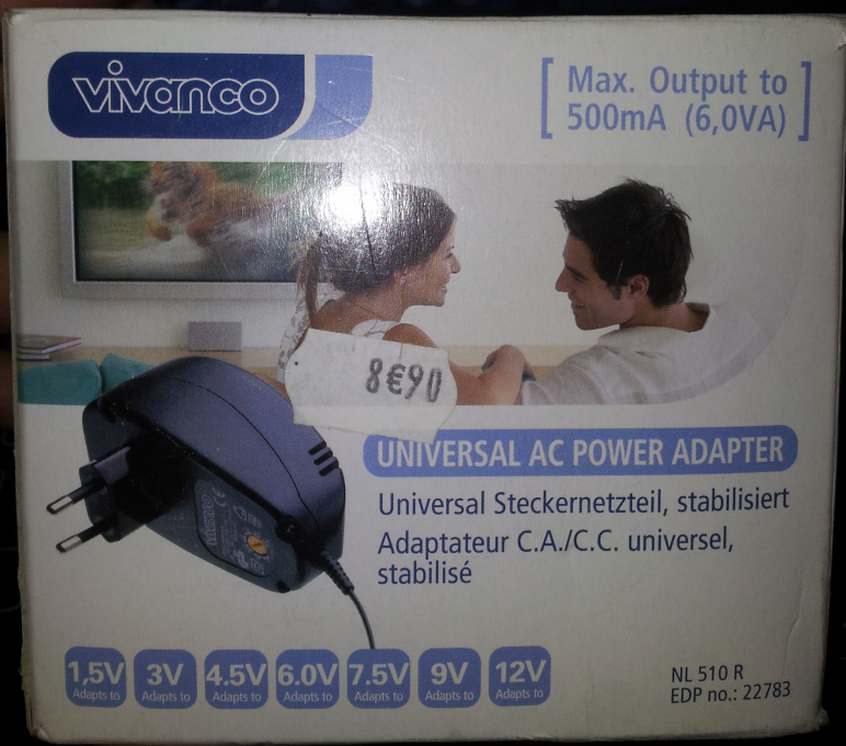

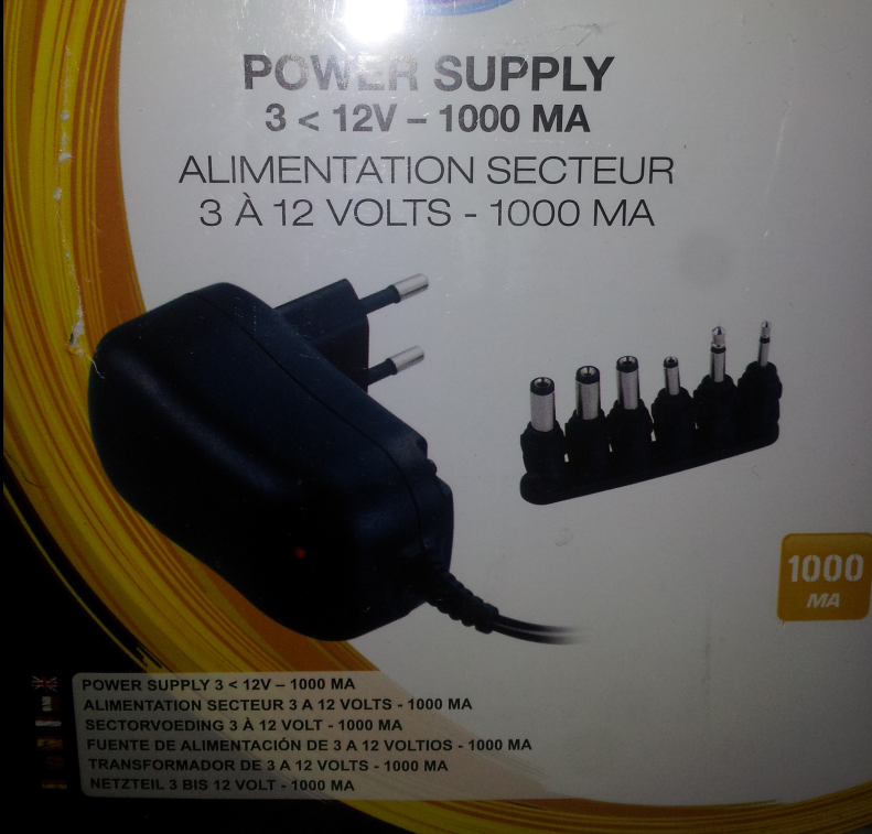

A la basse j'ai deux transfo (15V et 16V) fournit pas "mania slot" le revendeur ou j'ai acheter la bas de ma piste, mais j'ai pu constater que beaucoup d'entre vous baissée leur alimentation a 12v ou moins donc j'ai chercher dans mon fouille et j'ai trouver ça:
Je trouver ça pas mal pour que mon fils de 3 ans puisse jouer avec moi sans ruiné mes voiture en réglant le voltage a 6v la voiture avance mais ne sort pas de piste.
Mais lorsque j'ai appeler Mondialtec pour avoir des information sur le système Stop and Go je lui es parler de ce transfo que j'utiliser et il ma fait la remarque de l’ampérage délivrée par le transfo ''500mA'' qui es pour lui bien trop faible car a priori certaine de nos voiture irais jusqu'à 1A.
Mes questions sont les suivant:
-es que ces transfo peut endommager ma PB ?
-es que ces transfo peut endommager mes voitures?
-et si je règle ces transfo à 9v où je fais les meilleur chronos sur ma piste et quelles ce comporte mieux quand 16v ou même 12v, je n'est pas besoin d'un tranfo par piste qui délivre plus de 500mA?
Cette solution de ces transfo est pour le moment du provisoire plus ou moins a long thermes, je pose cette question aussi au cas ou ma piste puisse faire partie des piste des championnat de mon club "Vendée Slot Racing "
donc je prend note pour un futur achat, mais disons que pour le moment je trouve que ça tourne bien, je doit vérifier avec un tester mes tension en fonction de la modulation choisie.
