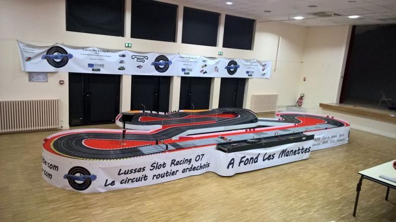

Ca m étonné notre piste fait plus de 25 mètres sans pontage et zéro perte meme a 6 sur la pistes (2 voies) as tu la black box ou le control unit ?
Date du message : dimanche 12 février 2017 à 22h37
Salut, peu importe le système que tu utilises, analogique, digital, black box ou CU, l'alimentation est la même pour tous les circuits (hormis la base scalextric analogique qui elle, est en alternatif); un plus, un moins, au bon endroit bien sur et ca marche, il y à un seuil de tension minimum et maximum pour les bases digitales (carrera et ninco), scalextric digital je n'est pas testé, trop bas ca ne fonctionne pas et trop haut, tanpis pour toi.
Sur la plaque signalétique du Control Unit il est marqué, 14.8v / 3.5A et 18v / 3A (a l'époque j'avais un CU, 6 voitures 1/32 avec 5 aiguillages et une alim bien plus grosse).
Il faut juste trouver la bonne fiche qui va aller s'insérer dans l'emplacement de l'alimention sur la base, ou utiliser celle de ton tranfo carrera.
Après il faut suffisamment de courant pour chaque voiture, comme tu l'expliques si à 4 tu rames et lorsque tu reviens à 3 voitures c'est correct, cherche pas plus loin, c'est qu'il te manque du courant.
Surtout en digital au niveau des aiguillages. X voitures, X aiguillages, des pics d'intensité lorsqu'une voiture redémarre, tu mets à plat ton alim, sans parler des aimants (si tu les a laissés).
Aujourd'hui, notre piste carrera 4 voies analogique (30m) est équipé de 2 alim 5A (ds power 5), donc 5 A pour 2 pistes, pour du 1/32 classique c'est largement suffisant et j'ai en secours un alim réglable 6v-15v 20A (chargeur pour les batterie RC) c'est pas trop cher et c'est stabilisé (je t'envoie la ref demain) si jamais il faut rouler à 4 en 1/24 (BRM ou scaleauto).
D'ailleurs, que tu mettes 4 voitures sur la même voie ou 1 sur chaque voies, il te faudra au total la même puissance pour ton ou tes alim.
Et réglable, parce que 15 v (14.8) fixe ca te laisse pas trop le choix sur ta façon de piloter et essayer à ce que tes voitures ressemblent pas à un tas d'os.
Si tes rails sont neuf que tu ne les a jamais démonter, pourquoi pas (sans pontage), mais tu prends le risque qu'un jour ca ne le fasse plus et si tout est figé parce que tu as fait ta décos, dans le c.. lulu.
D'où l'astuce du pontage, surtout avec du carrera s'est pas trop compliqué et tu pontes en plus au niveau de tes aiguillages.
Après si tu as fais tes pontages, faut nettoyer les rails (eau + degraissant salle de bain pour nous), ca marche pas mal, brosse à dent, drap de couchage et hop sur le rail, partie métallique.
Mais les tresses sont peut être la cause, plus facile à vérifié et à changer.
Nous on ponte car on démonte plusieurs fois par ans notre circuit pour de l'évènementiel, il a été fait pour ca, des tronçons de rails et des plaques pour le supports, donc à la longue les connections entre tronçons sont bof bof, le pontage nous sauve (7 sur 30 m).

Date du message : lundi 13 février 2017 à 14h37
"Salut, ton circuit est grand?"
Je viens de voir tes post sur ton circuit,
, ca va bien,
Etonnant qu'avec 3 pontages tu ai des problèmes.
