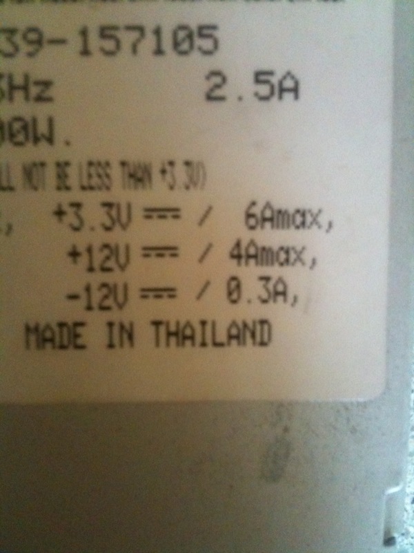

Je me pose cette question :
Cette alim est elle assez puissante pour alimenter un 4 pistes Ho de +/- 12 metres ?
Merci.
Merci.

4A oui plus que largement !!!
