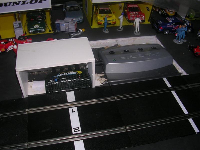

Un petit post pour montrer que deux alim peuvent cohabiter sur une même piste:ayant pour l'instant plus de voiture analogique que digitale (les puces sont pas données !!)le webmaster de mon forum ma donné la technique (que certains connaissent certainement)pour faire fonctionné une alim digitale et une analogique sur un même tracé.
Si tout va bien et que ma maison a pas pris feu quand j'aurais terminé les cablages je ferai un article sur mon site
Mais voici les alim a leurs place,il me reste a branché tout cela ,j'ai déjà sorti en dessous de mon plateau tous les fils nécéssaire !!

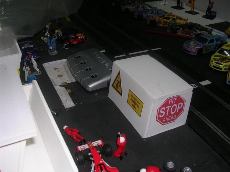

Je ferai aussi un cache en carton plume pour ma power base 4
Je vais pouvoir me servir de mes analogiques qui ne tournait plus depuis que je me suis mis au digital.Les puces coutent cher alors pour equipé 16 voitures analogiques ça fait un trou dans le budget !!!Donc ma vieille alim. analogique puis des fiches bananes et quelques soudures et hop le tour est joué !!!

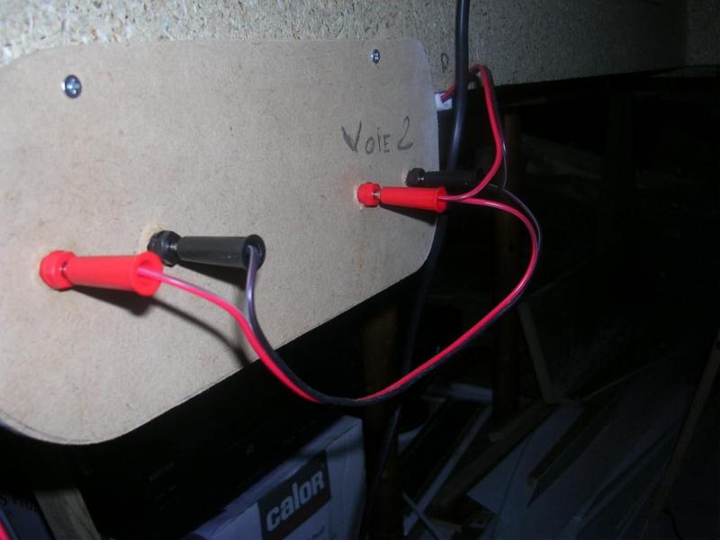

C'est bon ça fonctionne,je peux alterné mes voitures analogiques avec mes digitales en faisant une manip de 20 secondes pour changer de mode.Reste a rendre "propre les inscription et faire un cache pour la power base.Le support pour mes douilles est une chute arrondi pour éviter a ma fille de 2 ans de se blesser

En fait le principe de base en premier lieu, il faut dessouder les fils qui partent des bases (analogique et digitale) pour alimenter les rails.
Après la manipulation pour pouvoir jouer est de câbler en fonction de ce que l'on veut faire avec des fiches bananes ou interrupteurs l'alimentation des rails.
Pour jouer en digital on connecte les fiches bananes sur le câblage digital et si on veut jouer en analogique, on enlève les fiches du câblage digital et on les mets sur le câblage analogique.
En fait, on a deux types de câblages permanents un pour le digital et un pour l'analogique, la seule interaction qui nous occupe est de savoir sur quel type de câblage on connecte l'alimentation des rails.

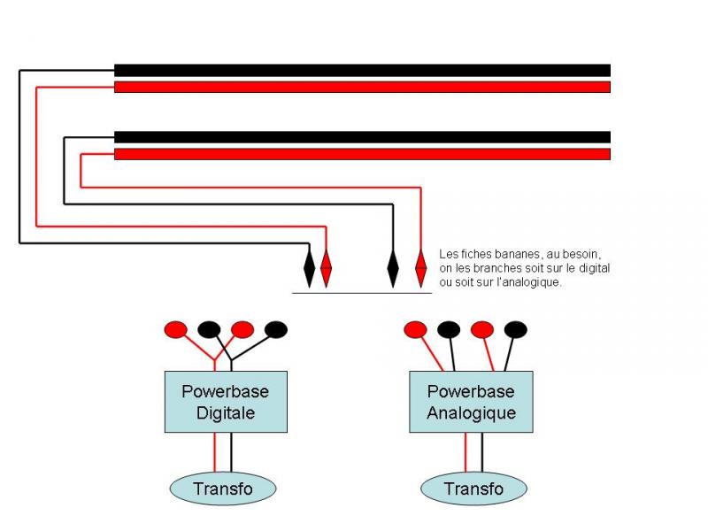

Allez, un petit schéma concernant le branchement des powerbases :
Pour réaliser ce branchement, il faut dessouder tous les fils partant des powerbases et alimentant les rails.
Les powerbases ne doivent plus alimenter les rails.
Voilà, j'espère que c'est un peu plus clair !
@+ Hélori
