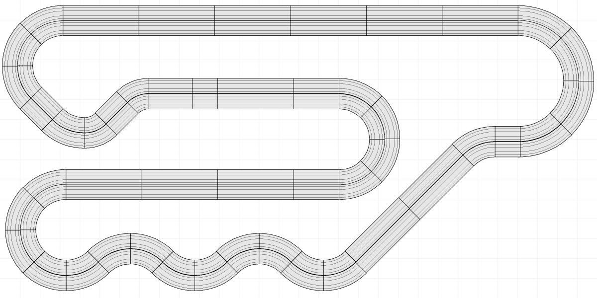

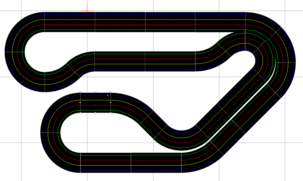

Après plusieurs essais de montages c'est finalement le tracé ci-dessous qui a été retenu en 4 pistes Tomy-AFX.
L'encombrement au sol est de 205x120cm.
Premier test de roulage :
Et dans l'autre sens :
Avec une douzaine de virages et plusieurs sections de lignes droites les plus longues possibles dans ce format, il offre un bon agrément de pilotage sur les 4 pistes dans les 2 sens de roulage sans être trop technique malgré l'utilisation de virages en 6".

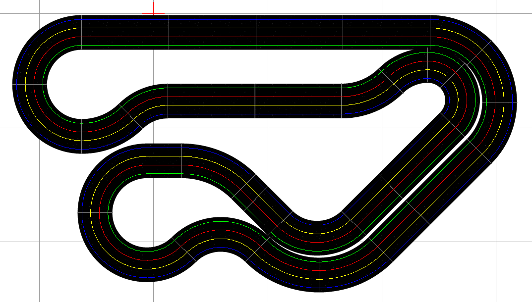

Depuis les vidéos, un peu de dénivelé a été ajouté sur la partie centrale pour rompre la monotonie du tracé et casser un peu l'effet jouet du circuit.

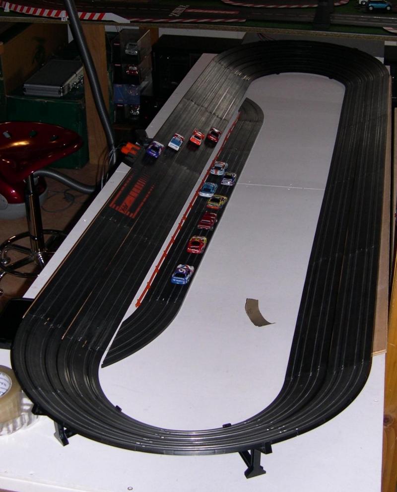

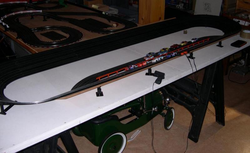

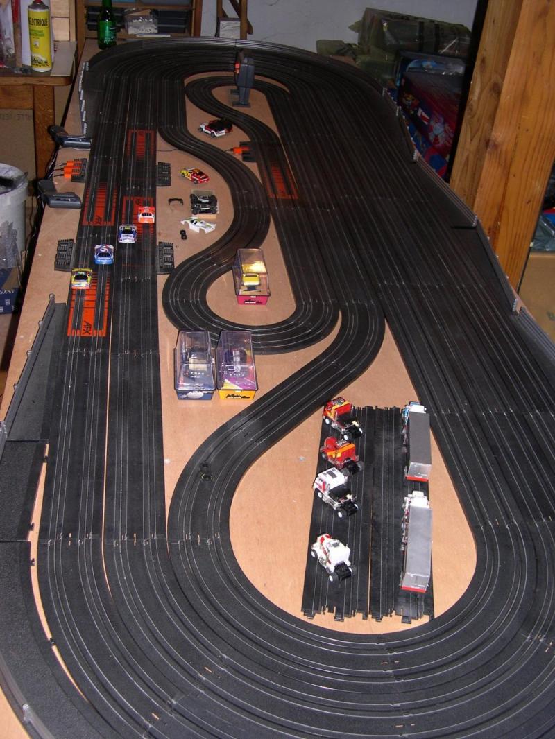

swb a écrit :J'aime bien cette idée (pas de virages relevés sur la piste Nascar ?). Il y a une dizaine d'années, j'avais fais un 4 pistes sur le modèle de Daytona avec un infield. Il suffisait de changer 4 rails pour transformer l'anneau de vitesse en circuit routier. Mais il faisait plus de 3 mètres de long... Donc impossible à refaire sur mon petit plateauJolie piste. Moi pour varier les plaisir j'ai sur un plateau 2 circuit un nascar 4 pistes et a l'intérieur une piste plus circuit classique

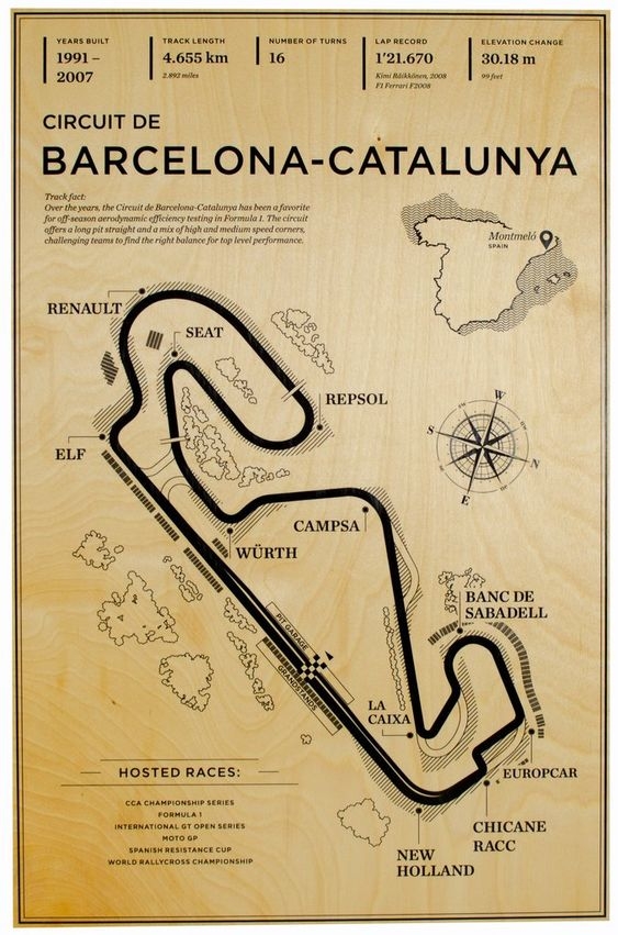

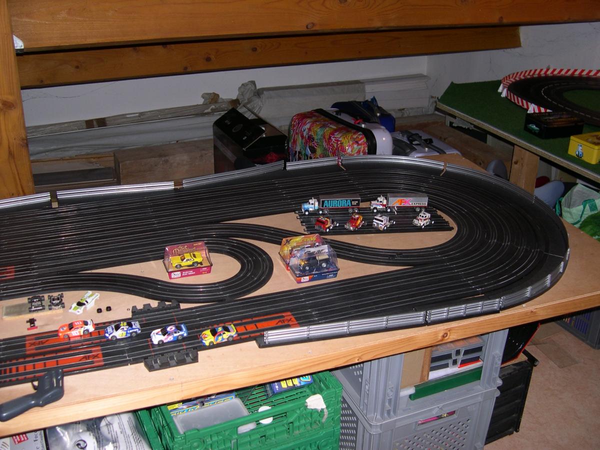

Comme je réfléchis à ma future piste fixe (bois vraisemblablement), je cherche des idées : piste plane (pas de ponts ni virages relevés), j'ai trouvé ceci :
Barcelone
Le Castellet

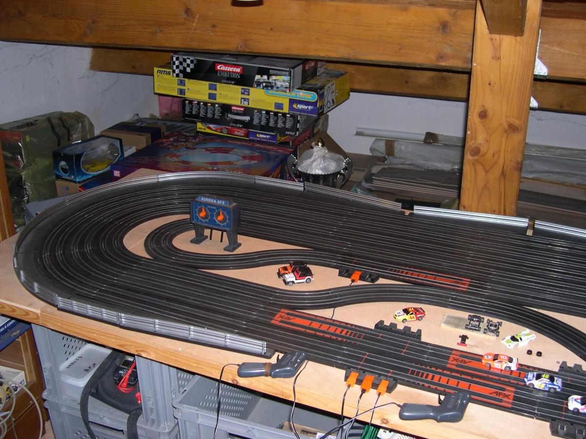

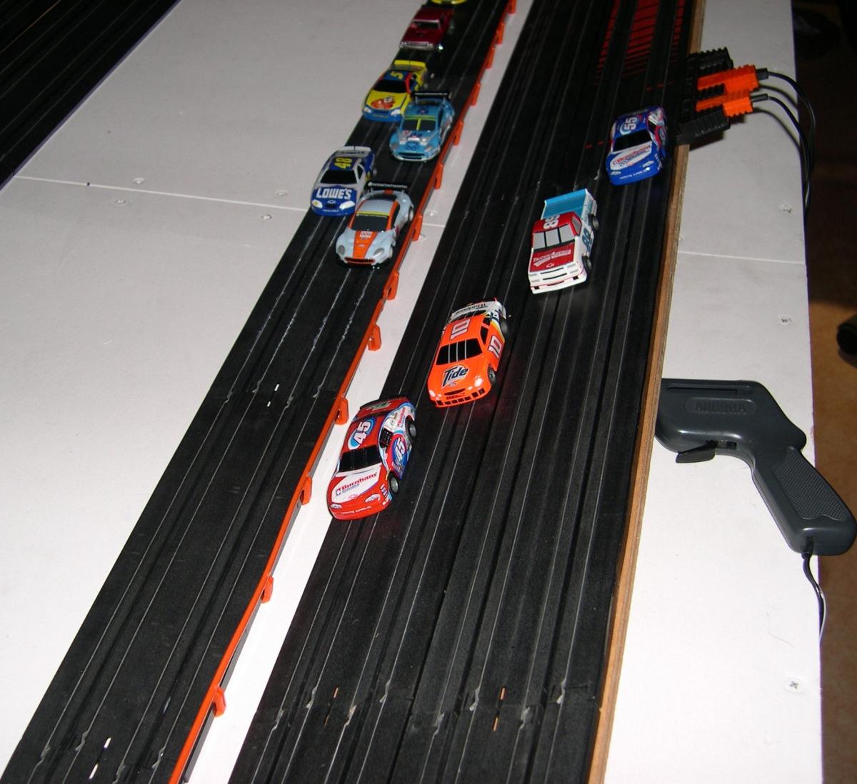

un AFX :
Le même sous un autre angle
Si ça peut d'aider ?

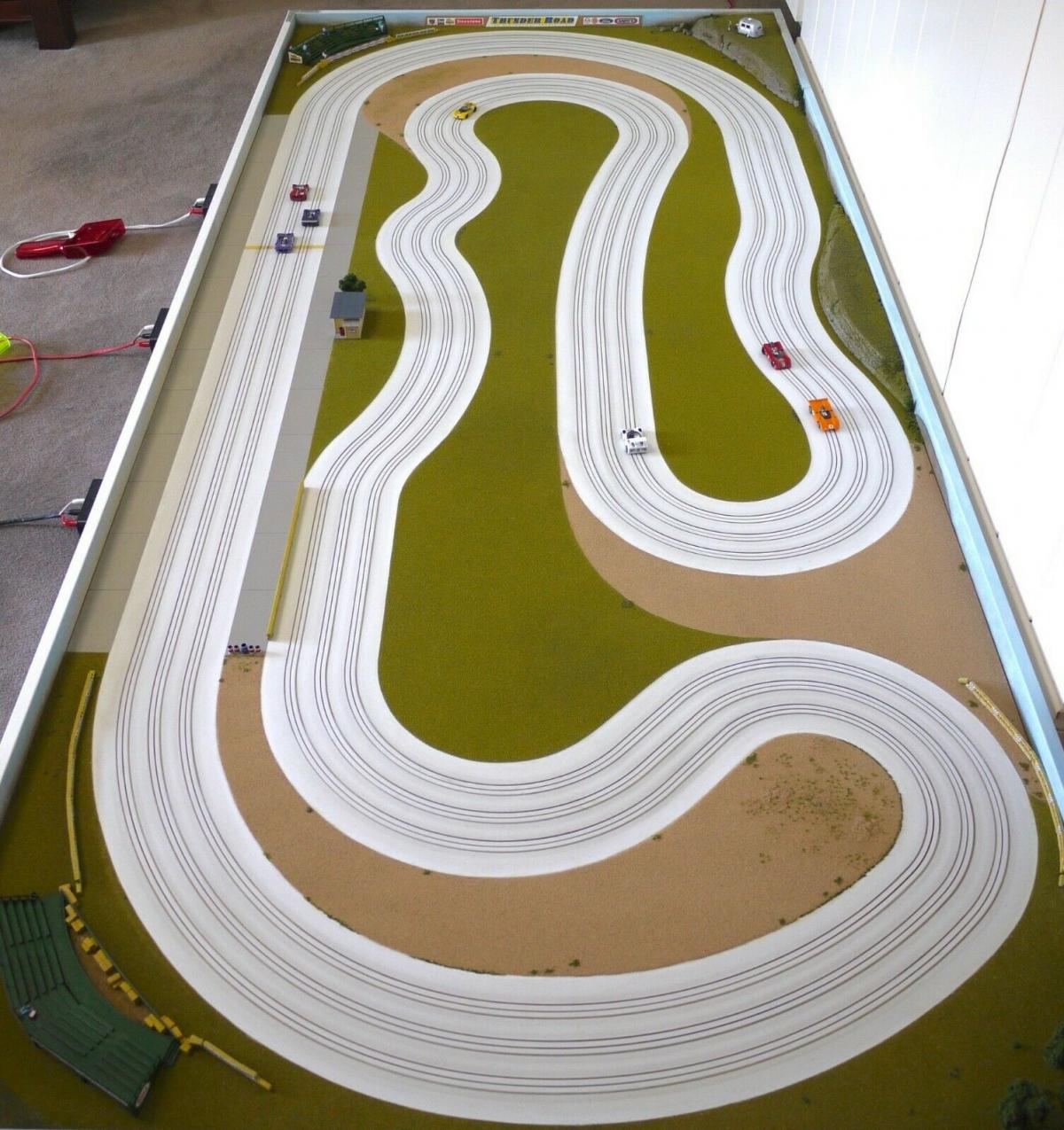

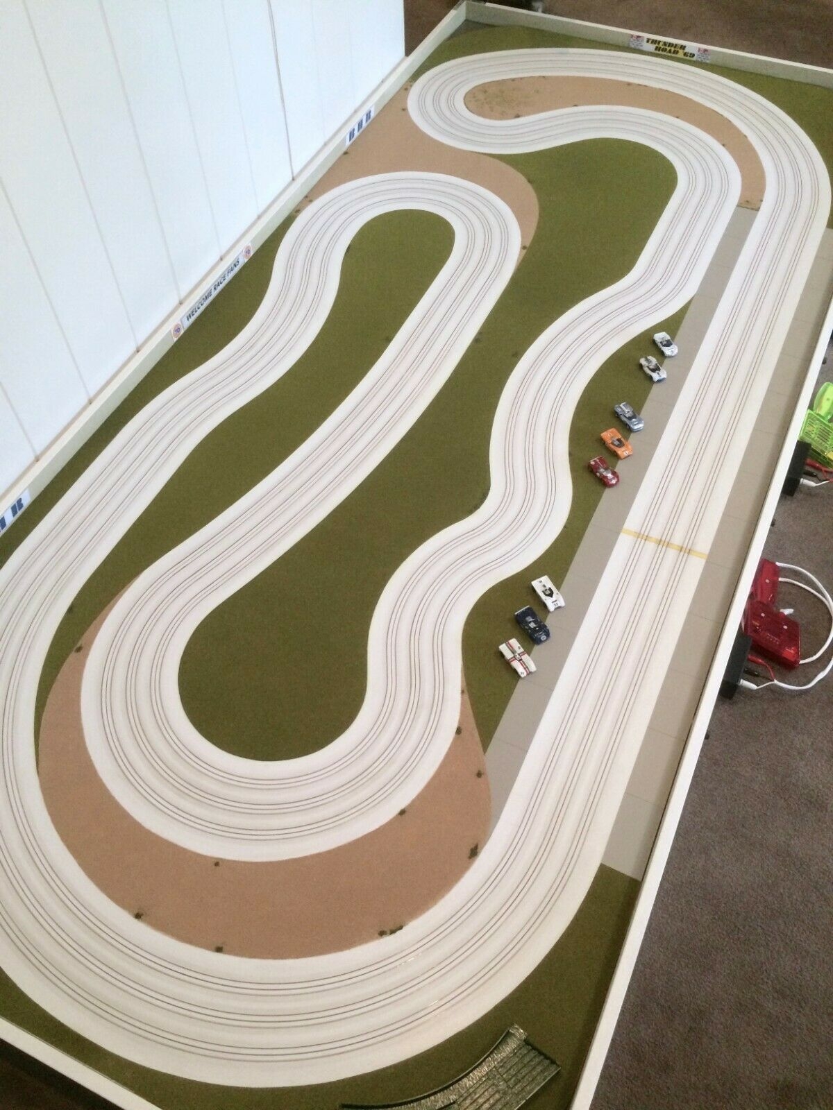

Quant à mon circuit idéal, ça serait plutôt une évocation de Riverside (très léger relief et décor quasi désertique), avec un banking sur la partie intérieure, ça pourrait donner quelque chose comme ça à condition d'avoir 150x300cm de dispo :
