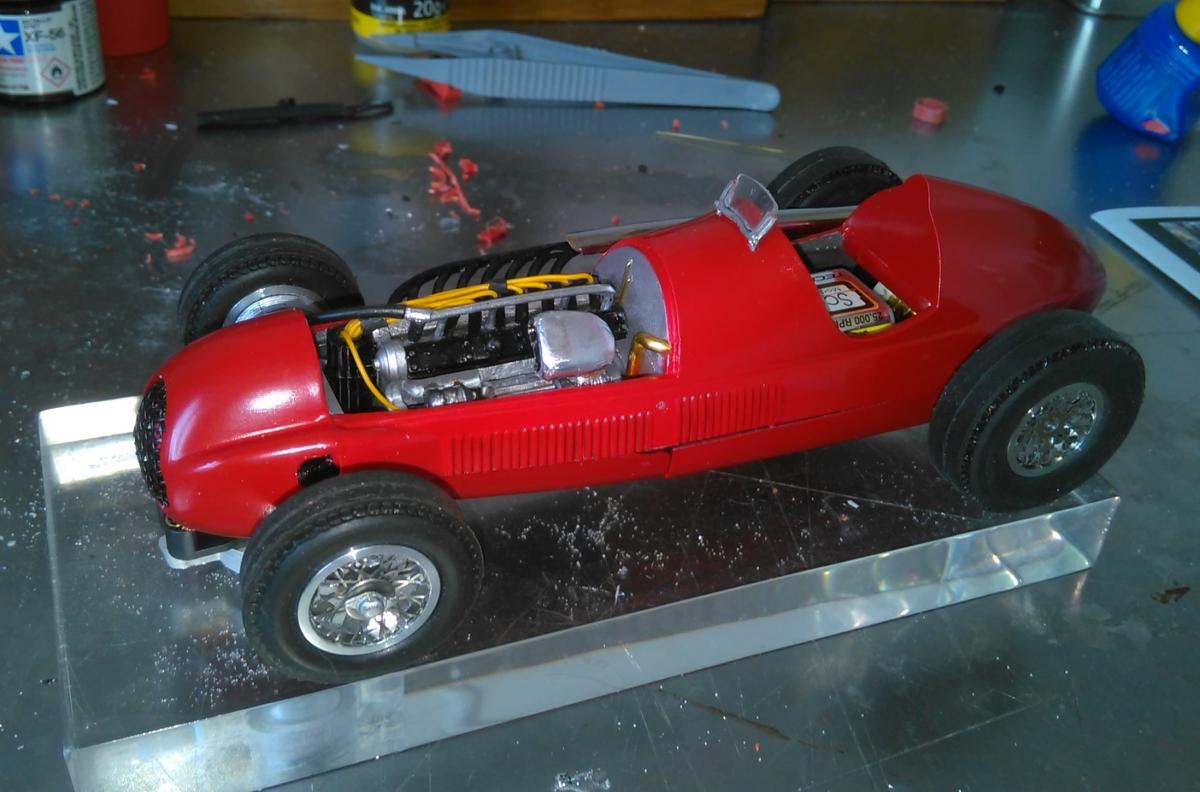

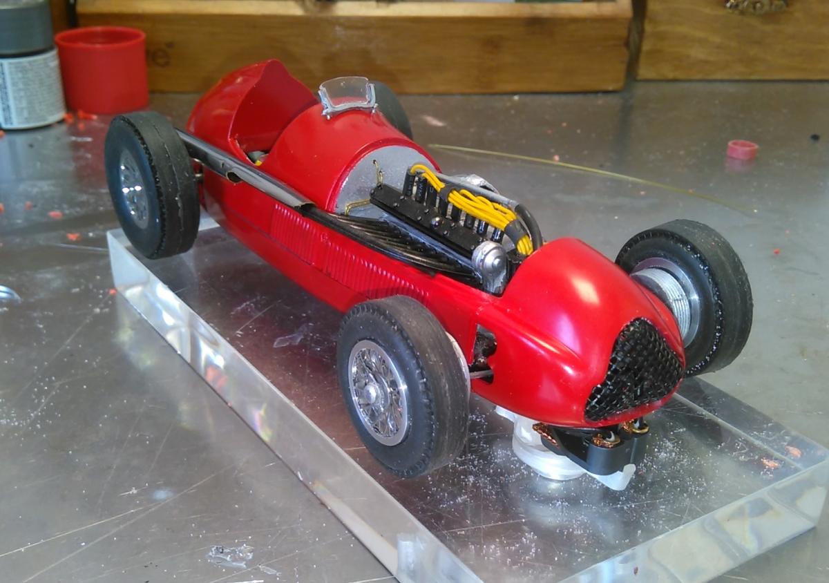

Bon pour parler de choses moins terre à terre, j'en suis enfin à l'assemblage final et les finitions.

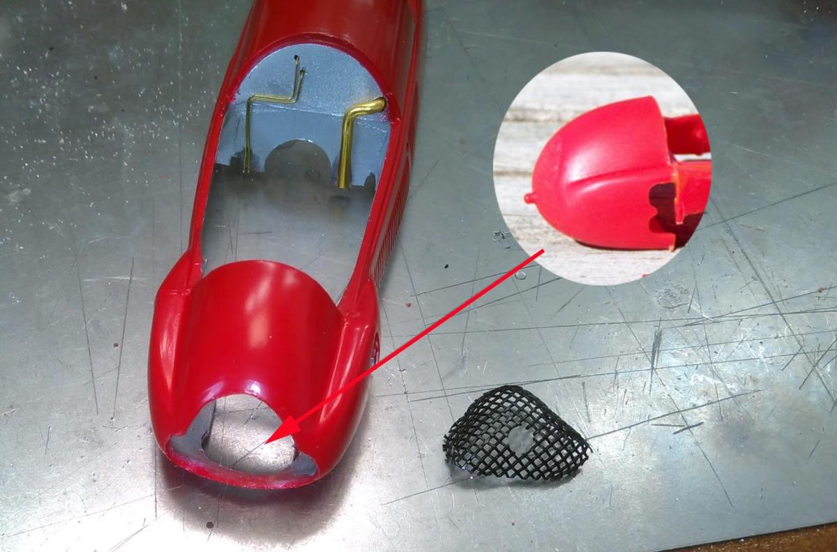

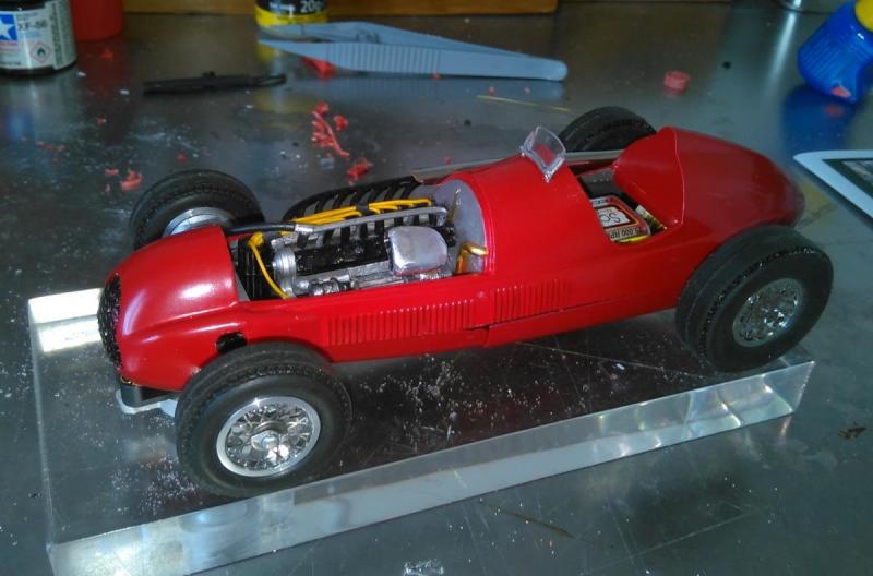

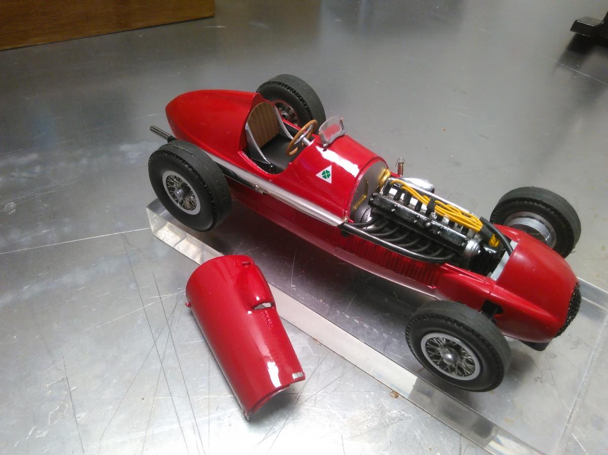

Ci -dessous, une vue du compartiment moteur, avec la calandre faite dans de la grille de microphone. sur le kit d'origine, la calandre est juste simulée par une légère gravure, voir l'encadré rond.
Noter aussi les tube de laiton sur la cloison pare-feu, deux pour les sondes et jauges un gros pour la conduite d'huile vers la bâche à huile.

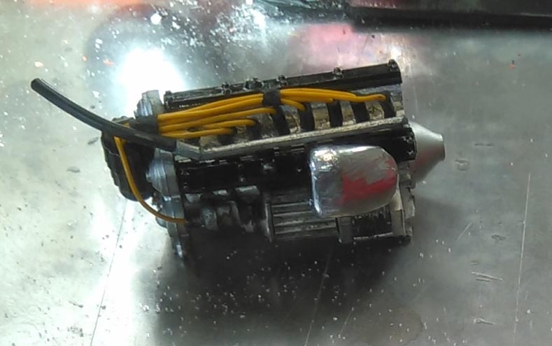

Un gros plan sur le moteur avant sa mise en place définitive

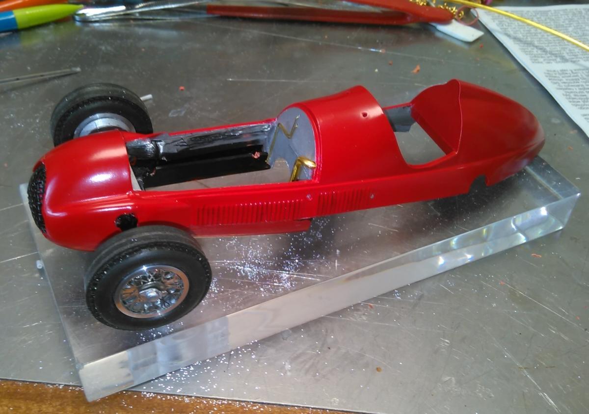

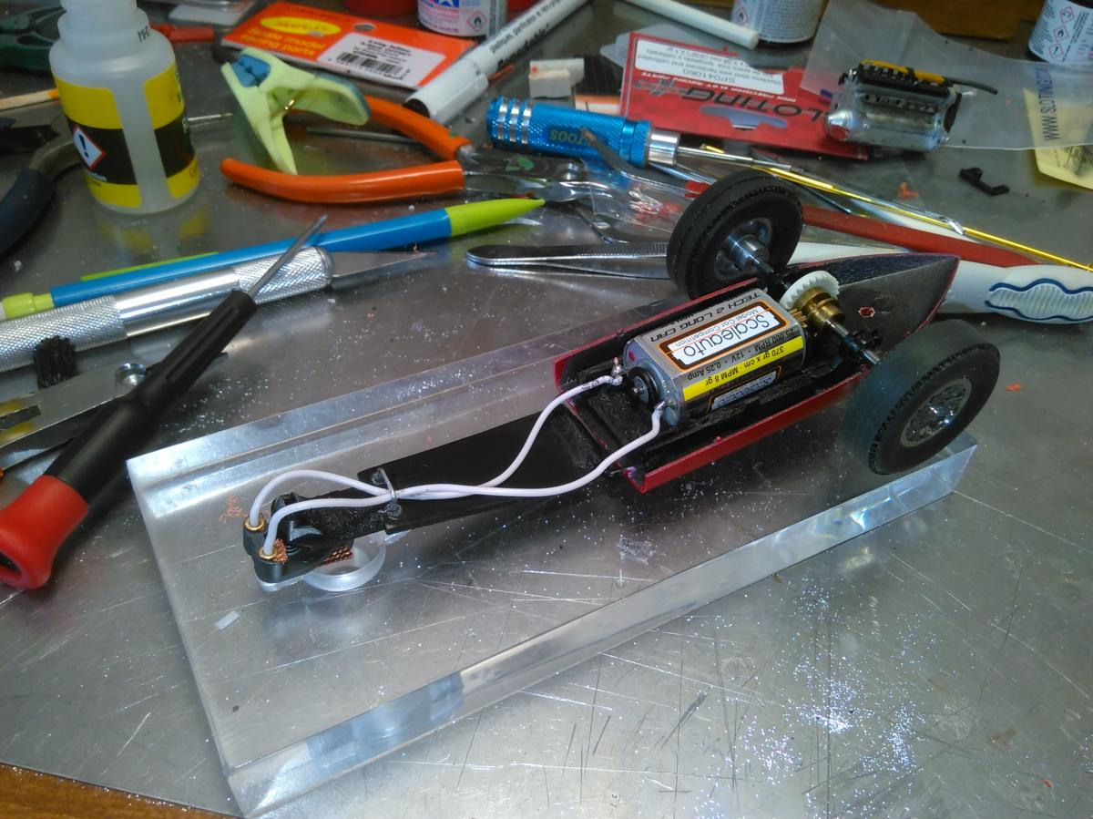

En parlant de moteur, voici le vrai moteur en place dans la moitié arrière du chassis, celle qui reste démontable.
Maintenant la moitié avant du chassis et collée à la coque de façon définitive et elle est prête à recevoir le faux moteur.
le faux moteur est à son tour collé en place.
C'est en regardant cette photo de l'essais de positionnement du pot, que j'ai remarqué cette vilaine marque de moulage (ligne blanche le long du pot), ébarbée et repeinte depuis.

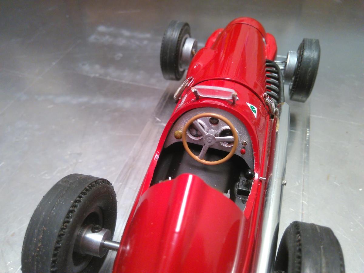

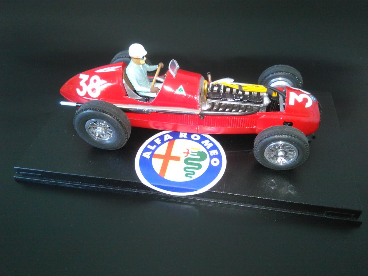

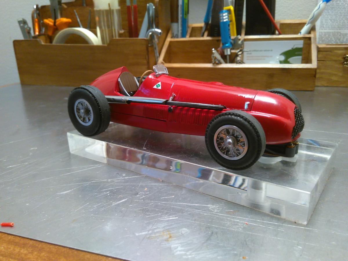

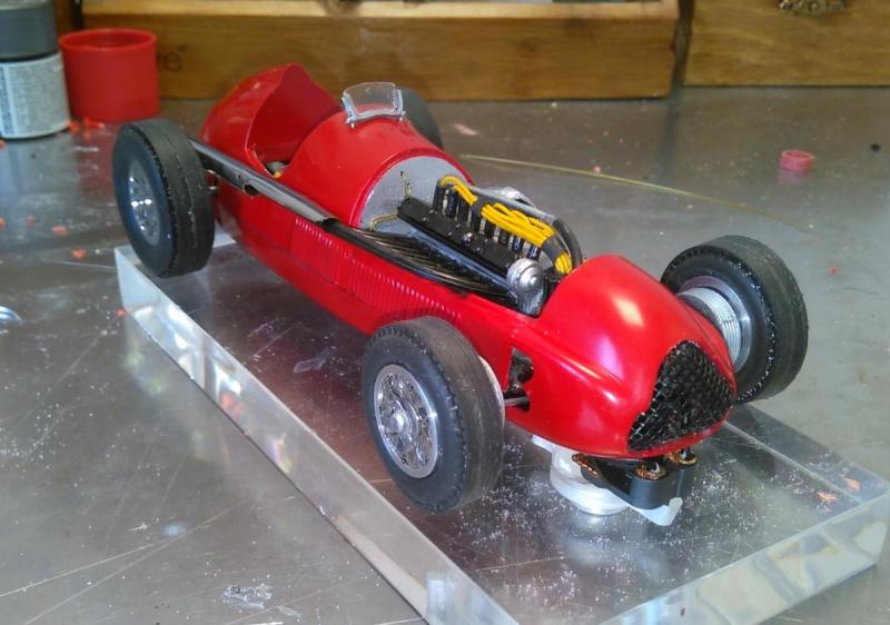

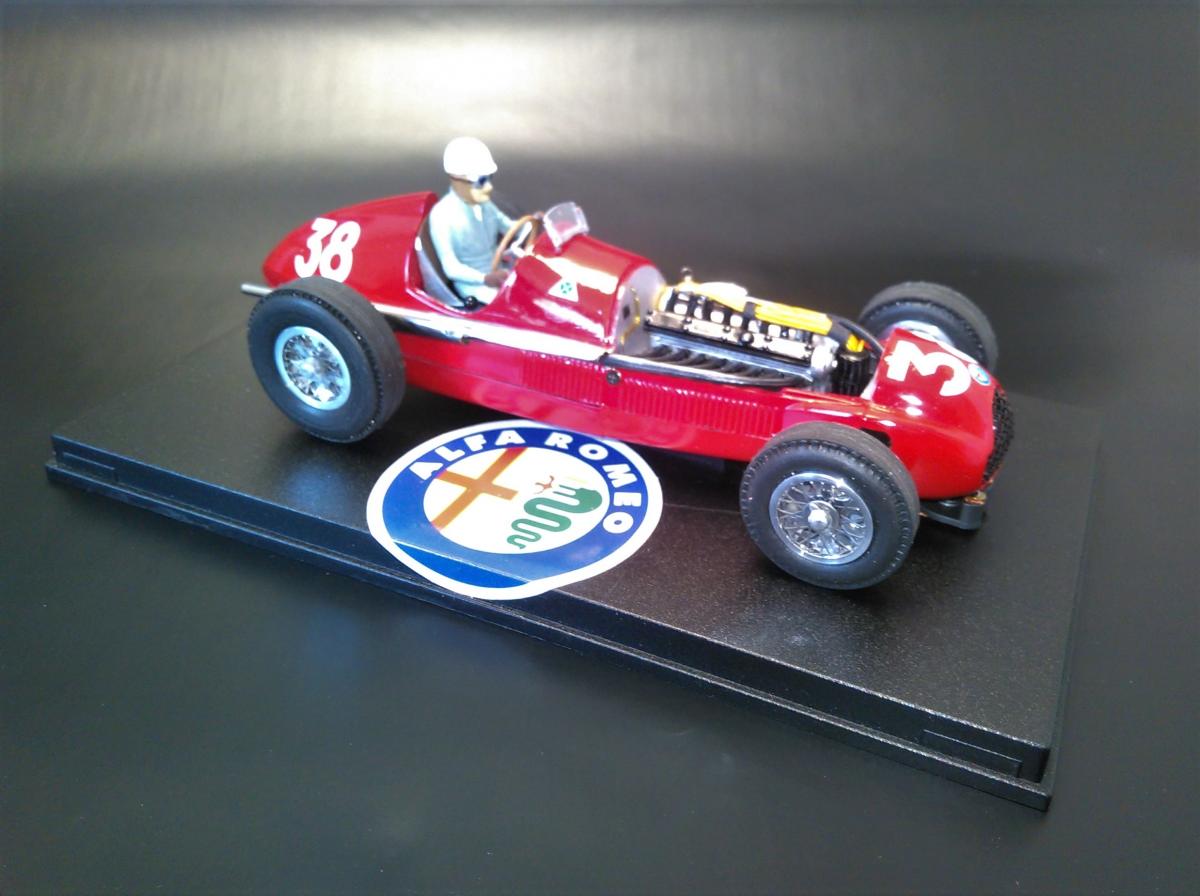

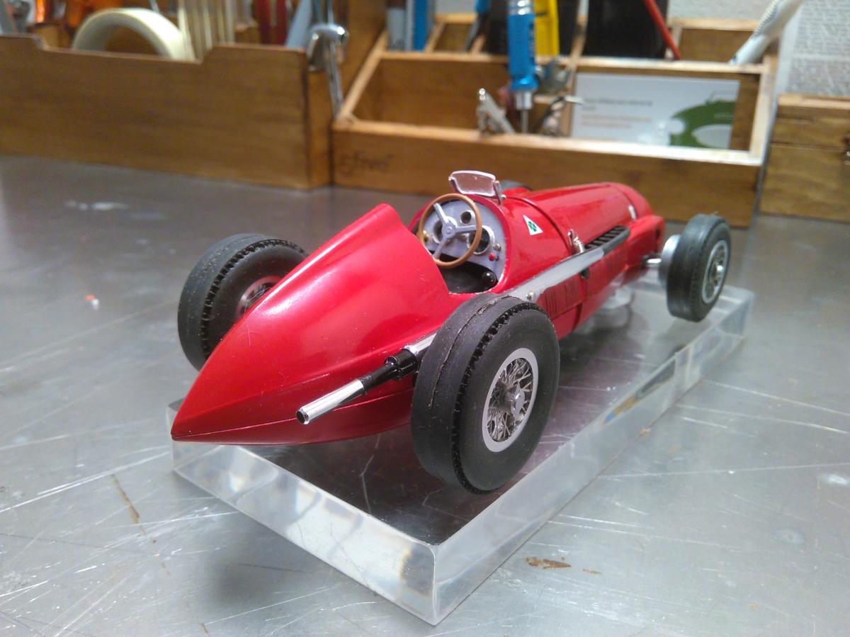

Presque fine, il ne me manque plus que les numéros de course le logo sur le capot avant et le pilote, qui à pris l'avion pour venir du Japon, bien qu'il soit Irlandais.
Quelques gros plans pour vous faire patienter :
Gilou tu noteras que sur cette Alfa, il n'y a pas un pet de rouille ! Toute l'équipe a bossé dur avec le Framétaux et la polisseuse !

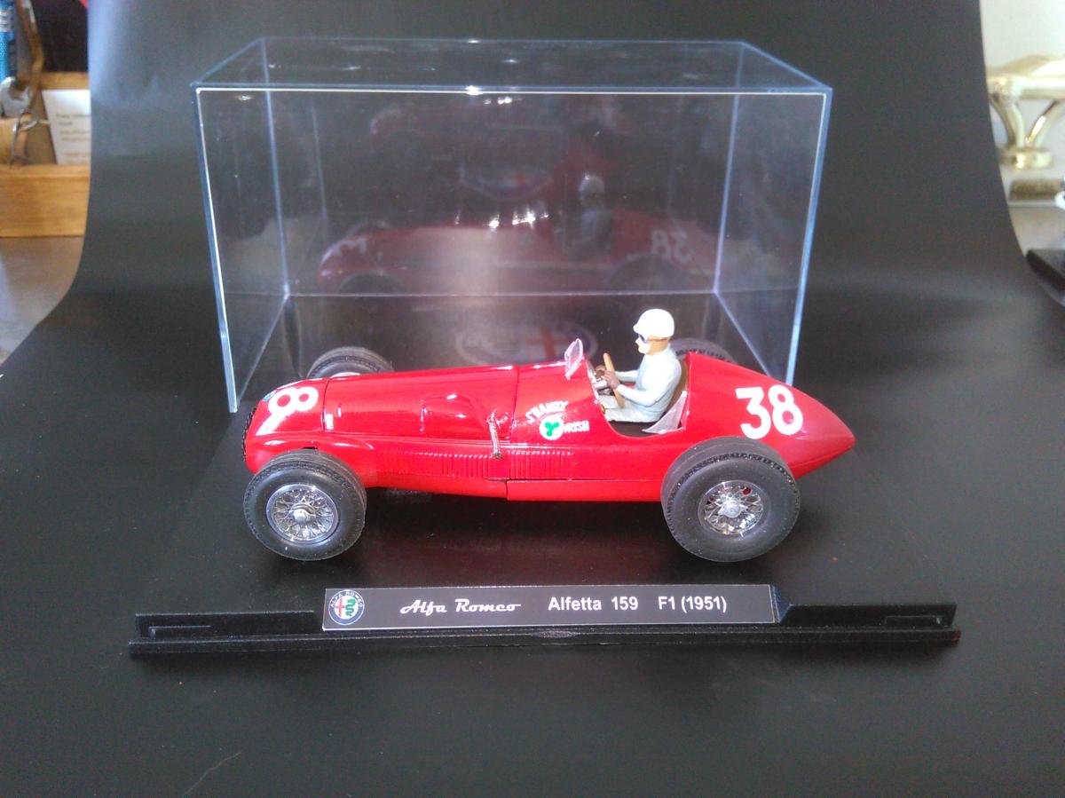

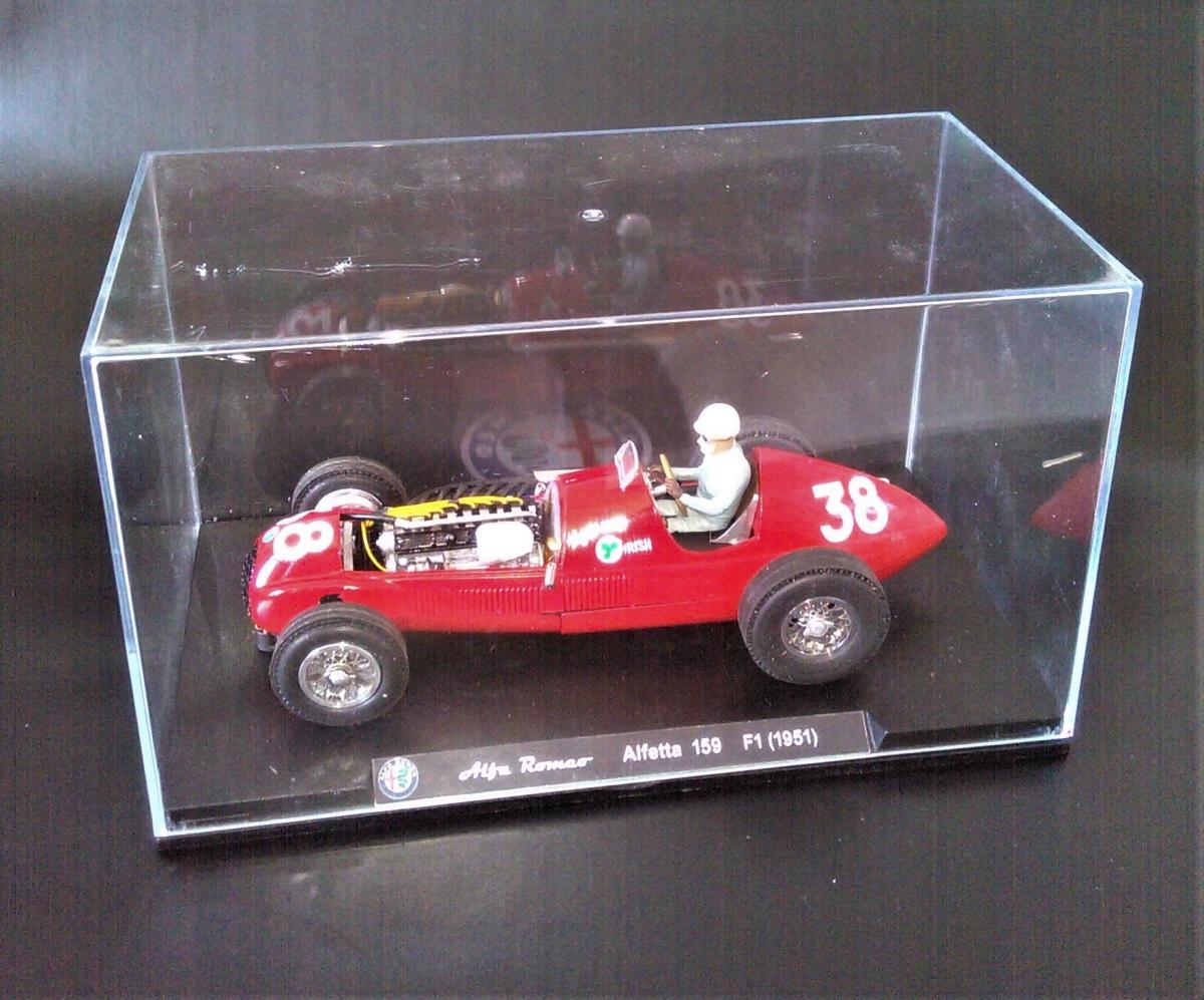

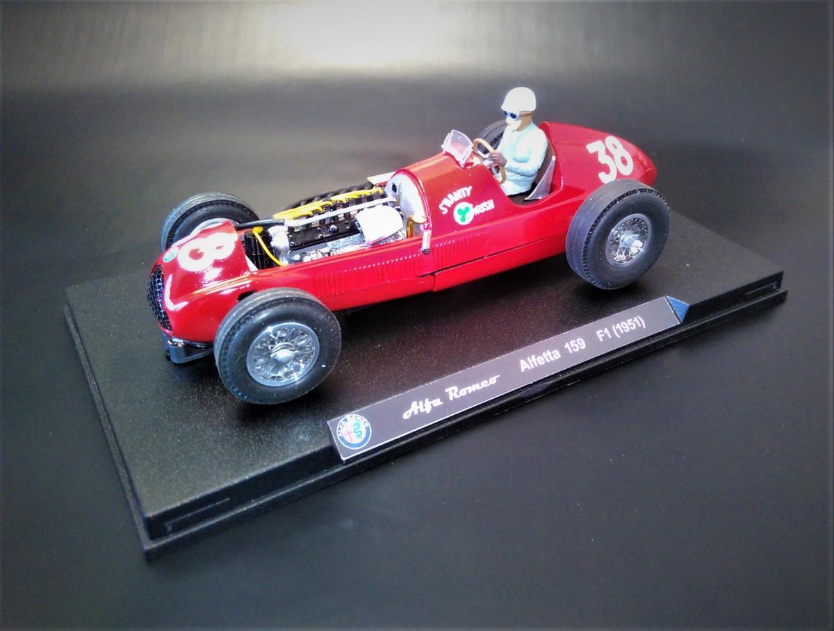

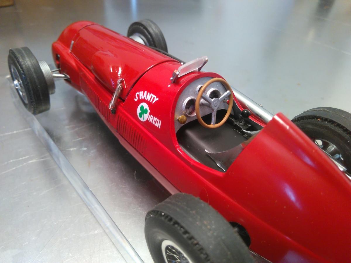

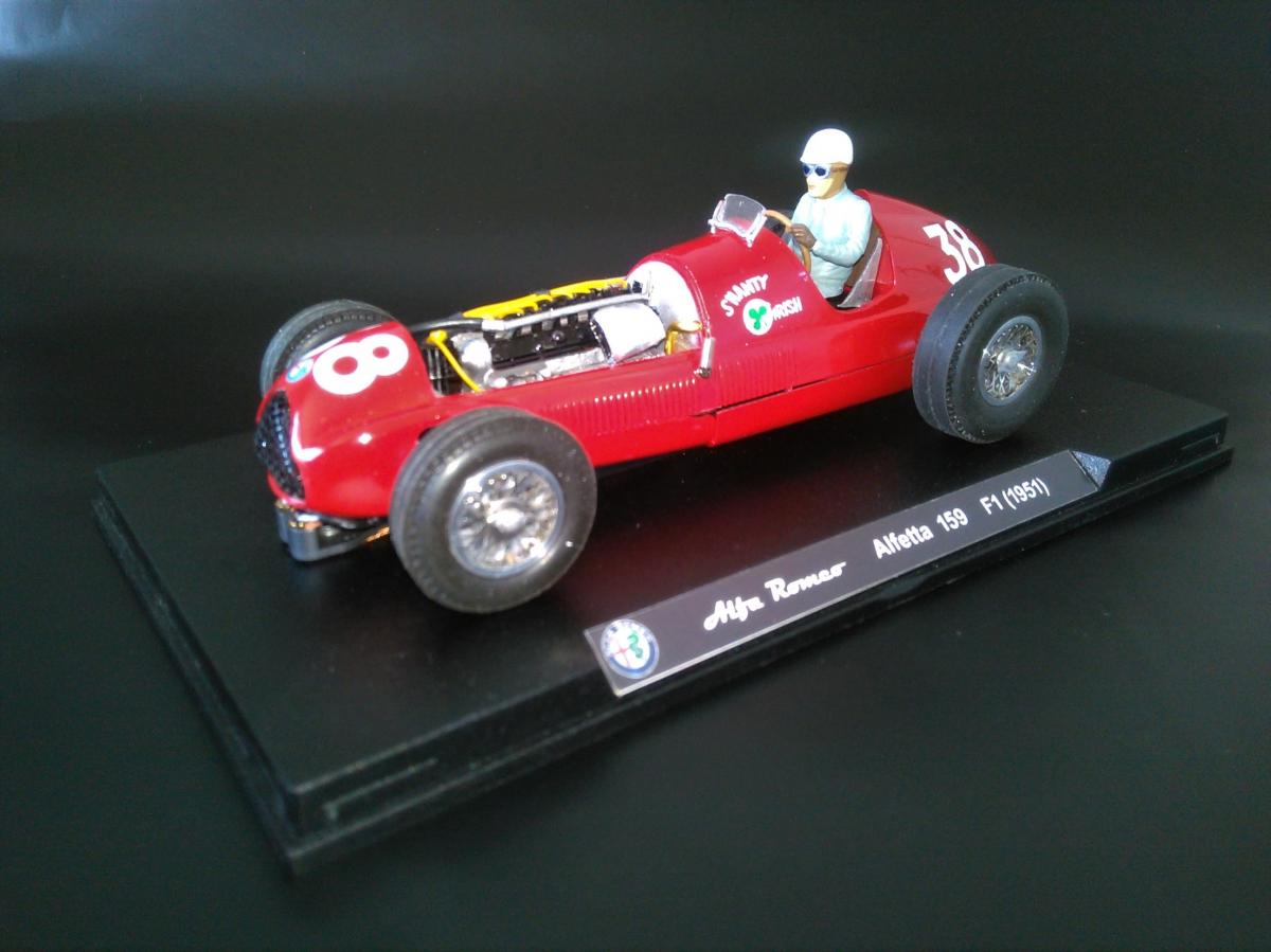

Et bien oui Teubar ! J'arrive à glisser le pilote. Il est arrivé hier du Japon, c'est un kit Fujimi comprenant une minette en maillot une pièce, une conductrice, un pilote moderne et un pilote à l'ancienne avec plusieurs têtes possibles.
Bref après assemblage des jambes que j'ai partiellement amputées et largement rabotées (si il avait su, il aurait pas venu) puis torsion des bras à la chaleur, collage des bras peinture séparée de la tête et du corp puis assemblage des deux parties, j'ai pu enfin l'encastrer à sa place, coincé sous le volant démontable et le tableau de bord. Il n'est donc pas collé et peut être retiré pour l'expo, tu comme le capot moteur.
Donc après un an et bien des interruption, voilà mon Alfetta finie !!!!! ENFIN !!!
Désolé pour la qualité de certaines photos, mon appareil est toujours en panne.
Sur la photo si dessus, les plus observateurs auront remarqués la plaque chassis sur la cloison pare-feu !
Oui j'ai même prévu la boite, pour le jour où je me déciderai à la vendre.

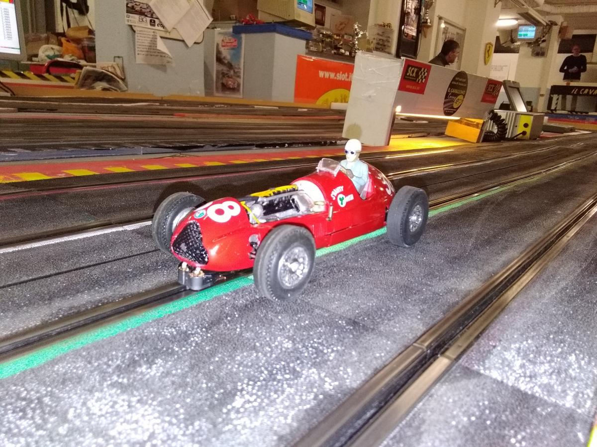

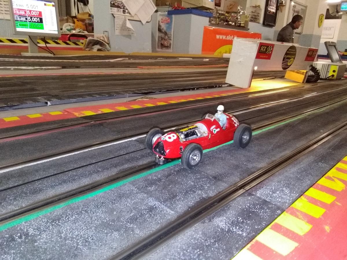

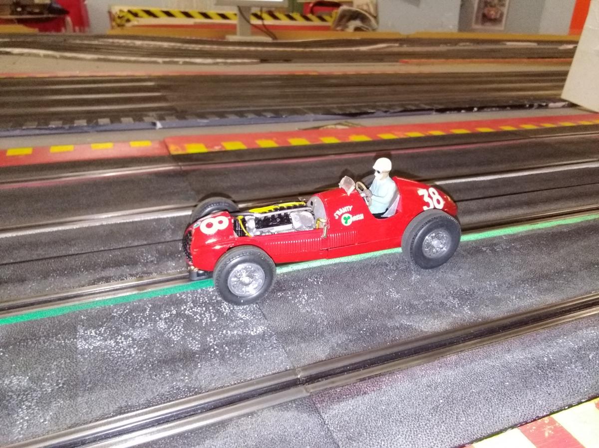

Il y a quelques jours, avant l'intrusion dans nos vies du COVID 19, plus connu sous l'appellation Corona Virus ; Fred Andréolli et moi avons été en Italie pour une course de club.
Ce fut l'occasion pour moi de tester mes dernières créations, vu que je n'ai pas de piste à disposition pour la mise au point des autos ; et l'occasion pour Fred de repartir avec la coupe, comme à son habitude.
En tout cas, voilà enfin venu le moment de l'essais en piste de notre Alfa 159. La vidéo ci-dessous en dira plus que mes commentaires. mais pour résumer elle est rapide mais pas des plus facile à maîtriser. Fred n'a pas eu plus de 2 minutes de prise en main avant le tournage. Les pneus de mon excellllllent fournisseur : Slotcar Tyres ont un grip de malade, presque trop, il faudra arrondir les angles d'attaque avant le prochain essais ce qui devrait rendre l'auto plus progressive.

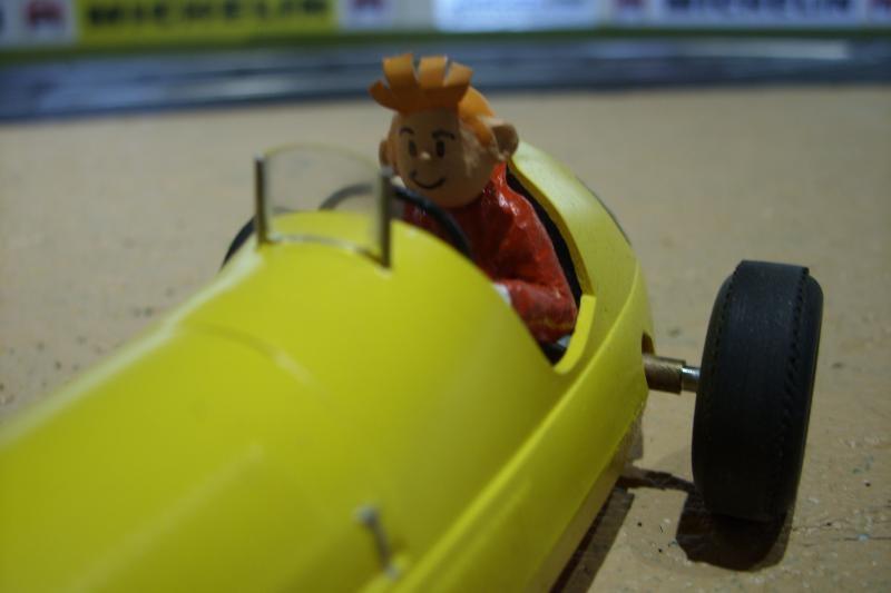

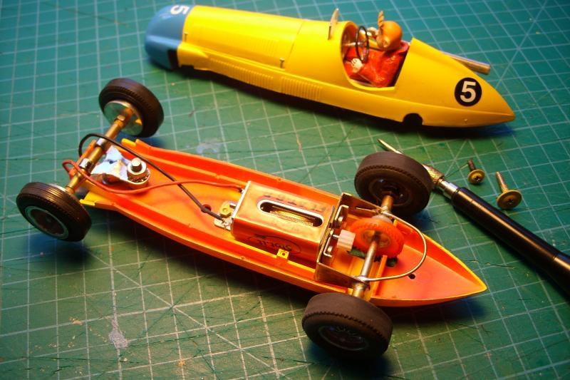

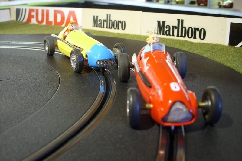

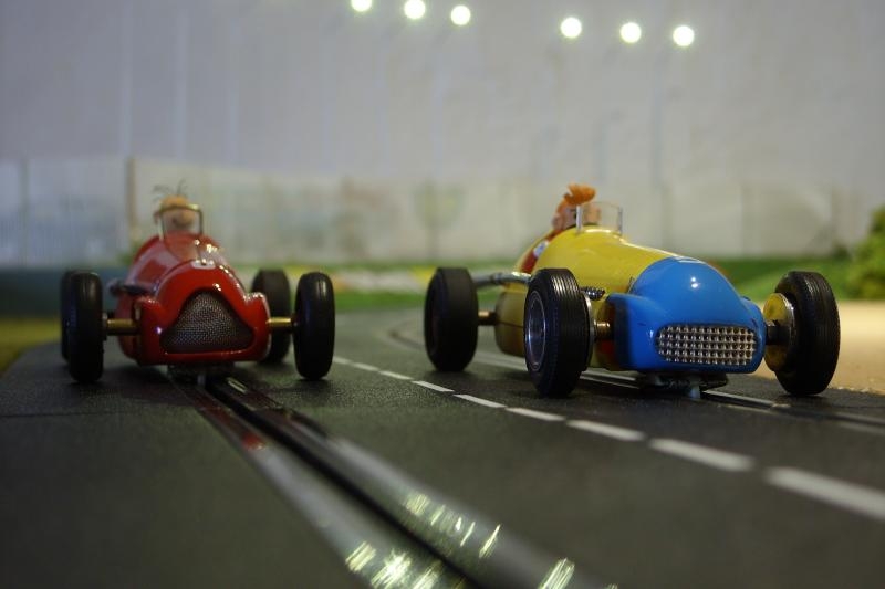

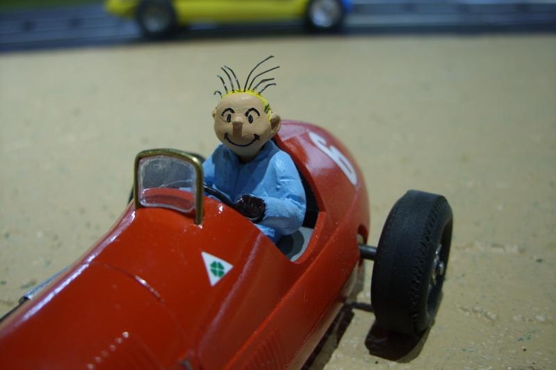

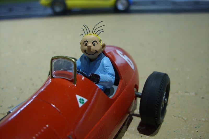

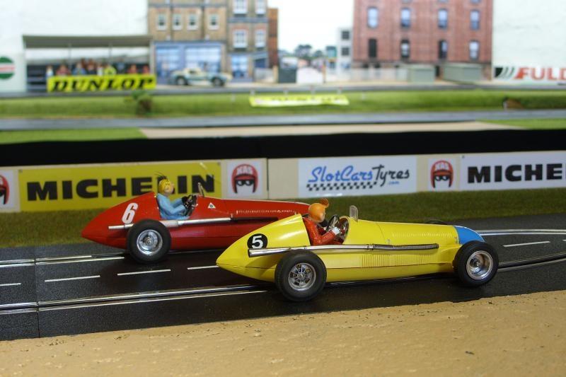

La seconde, présenter à la suite ici, deux de mes réalisations datant de 2022 sur la même base (rappel: l'Alfa Romeo Alfetta 158 de 1950, échelle 1/24 statique proposée par Mister Craft ).
Cette fois il s'agit d'une approche radicalement différente et fantaisiste, toute en "légèreté" si je puis dire - voire humoristique - mettant en scène deux personnages bien connus issus de l'univers de la BD : Spirou et son ami Fantasio. En clair, rien de comparable avec l'approche historico-hyperréaliste du maître A.Craniotakis.
Sur le plan technique, ici, pas de difficultés majeures,: on sort les maquettes de leurs boîtes, on écarte d'un revers de main tout ce qui sera inutile et on adapte au mieux des pièces très classiques de slot cars afin que deux nouveaux petits bolides puissent "s'exprimer" au mieux sur la piste familiale.
Pour la déco, ce sera le classique rouge Alfa pour l'Alfetta, et jaune et bleu pour l'ersatz de "Turbo GP". Les figurines de Spirou et Fantasio cheveux au vent sont réalisées en pâte Fimo.
Quelques bidouilles supplémentaires pour parfaire le look et quelques heures plus tard cela avait donné ceci :
Message modifié le mardi 9 janvier 2024 à 16h03 par aldac
