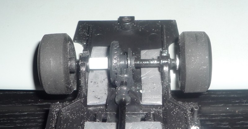

En complément, sur la mienne j'ai taillé une cale dans un baton de ChupaChups pour limiter le jeu latéral de l'axe arrière. Ca ne se voit pas sur la photo ci-dessous, mais la cale est fendue et a été "clipsée" sans démontage de la jante :
Par contre on distingue sur la photo que le pneu arrière droit est légèrement mal formé ; j'ai pu rattraper le coup avec un bon rodage
Enfin, concernant ce moteur de "ouf", il faut impérativement l'immobiliser ... et avoir une alimentation réglable
Au final, cette auto est très agréable mais nécessite un minimum de préparation ...
