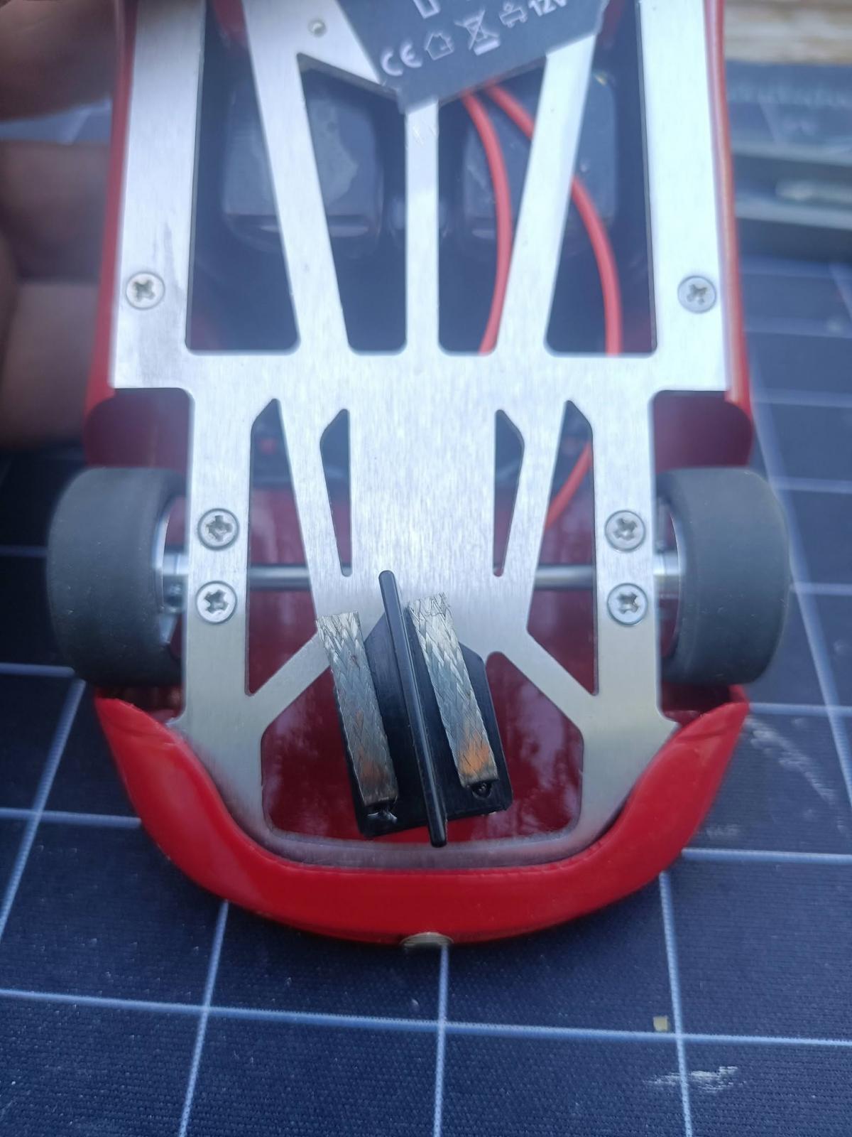

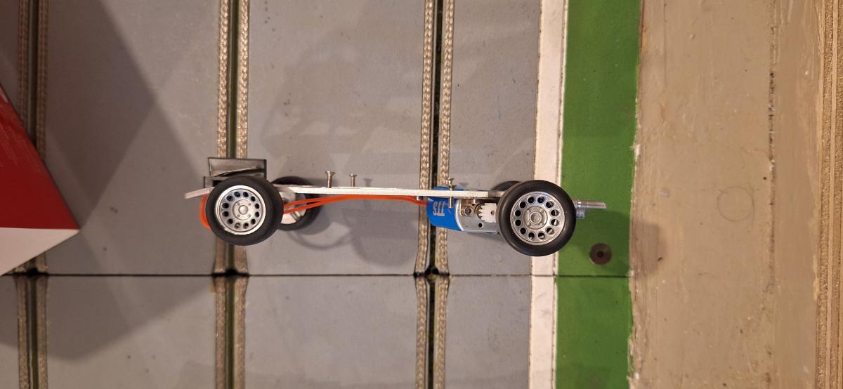

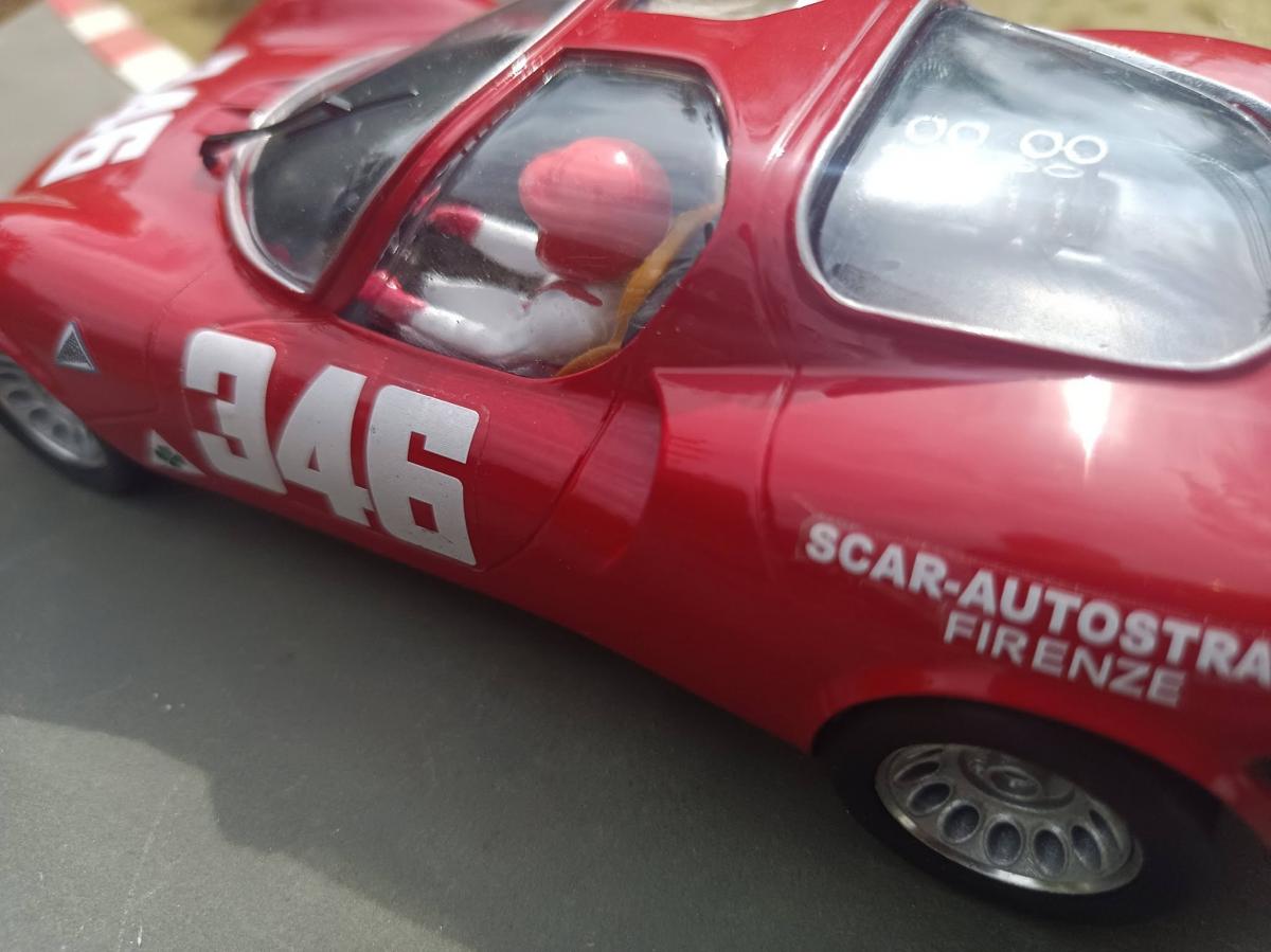

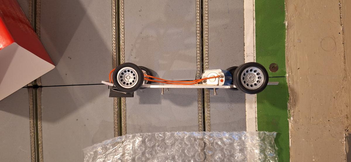

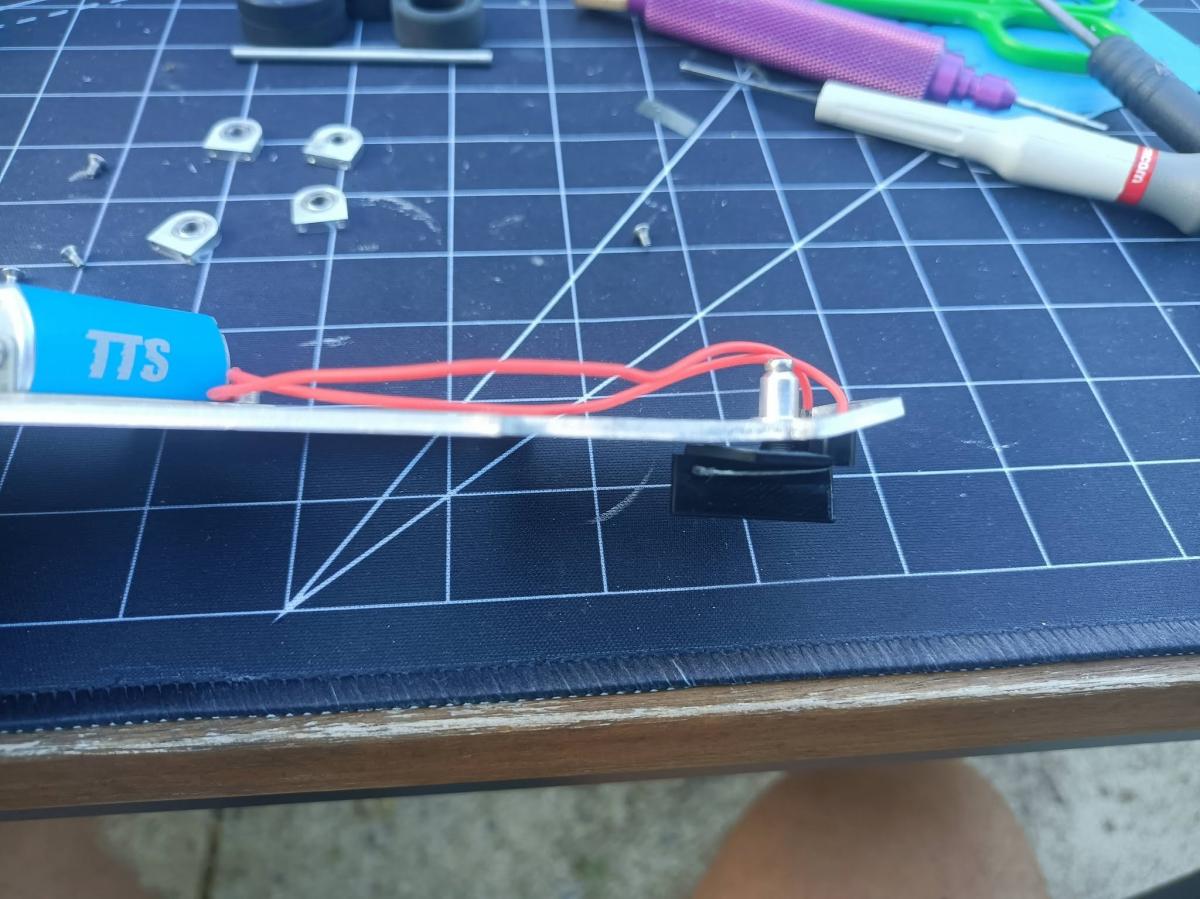

Je fais un post spécial pour cette voiture que je trouve magnifique même si le montage châssis est quand même approximatif, je me demande d ailleurs si le châssis à été tordu devant d origine ou tordu parce que les trous de fixation étaient mal percé donc le châssis devenait trop grand , bon j'ai résolu ce problème quand même important puisque la voiture avec ses gros pneus avant ne permettait pas à la voiture de rouler correctement, messieurs j attend vos critiques positives ou négative tout est bon à prendre

Curieux en effet le châssis tordu
Voir si cela affecte, on non, son comportement sur piste.

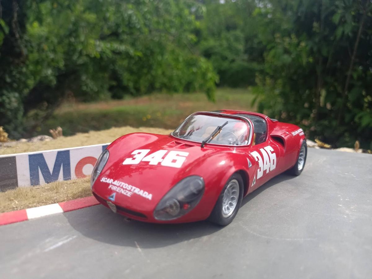

Quoiqu'il en soit, sur les photos, cette Alfa semble superbe !

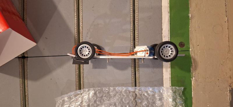

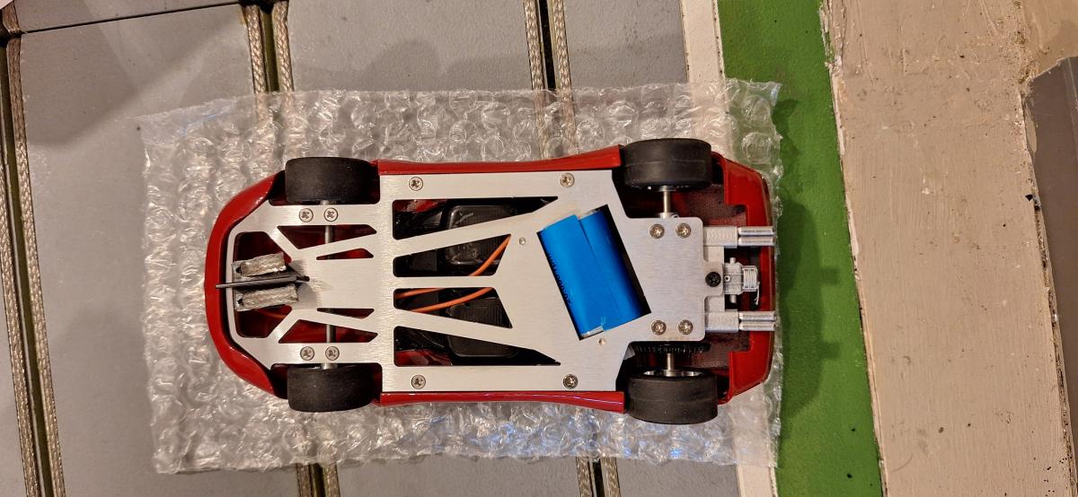

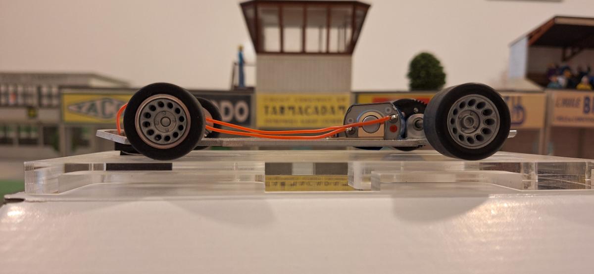

olservo tu peu me faire une photo de ton châssis et de dessous et de profil stp

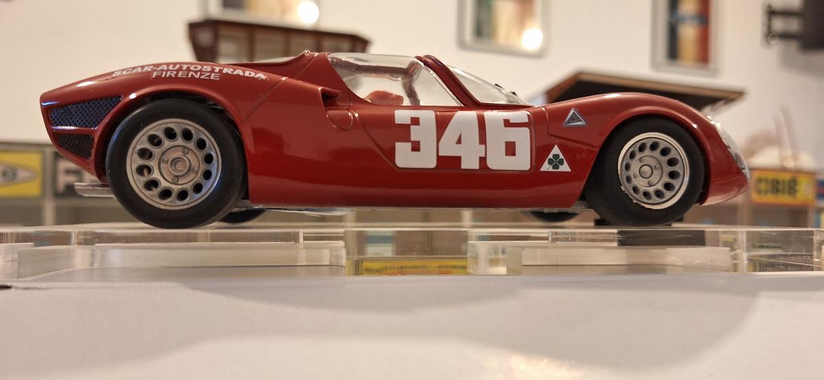

Voila les photos :

Date du message : vendredi 12 juin 2026 à 14h01
Je confirme que les pneus avant frottent. Déjà un peu réduit mais pas assez encore. Je vais continuer.

Avec ma modif châssis pas la peine de limer les pneus ça passe super ????????
Date du message : vendredi 12 juin 2026 à 16h23
Quelle modification ?
domibartho
Messages : 3.719
Piste : fly slot it , NSR
Nombres de voitures : 700
Date du message : vendredi 12 juin 2026 à 17h55
j ai retravaillé les trous de fixation pour que cela devienne des oblong , comme cela tu peux jouer avec ton châssis pour le décaler vers l arrière
Date du message : vendredi 12 juin 2026 à 17h57
OK. Moi les trous étaient bons.
domibartho
Messages : 3.719
Date du message : vendredi 12 juin 2026 à 18h15
si le pneus touchent ils ne doivent pas être bien positionnés, ton châssis pour que les roues avant soit centré par rapport a l axe avant regarde si l arrière c est cohérent , et si c est le même châssis que le mien tes trous ne devrait pas être en face d ou l intérêt de les agrandir en en faisant des trous oblong
