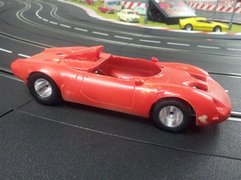

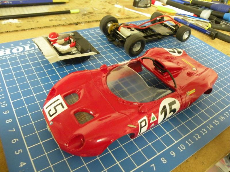

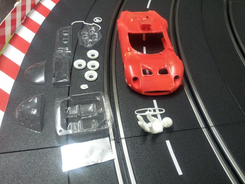

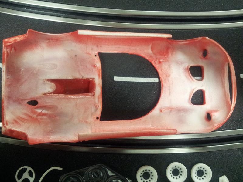

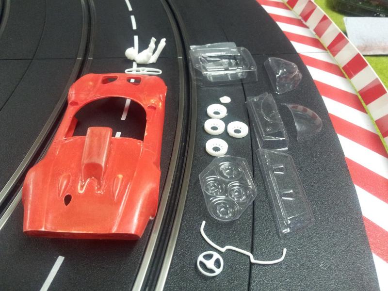

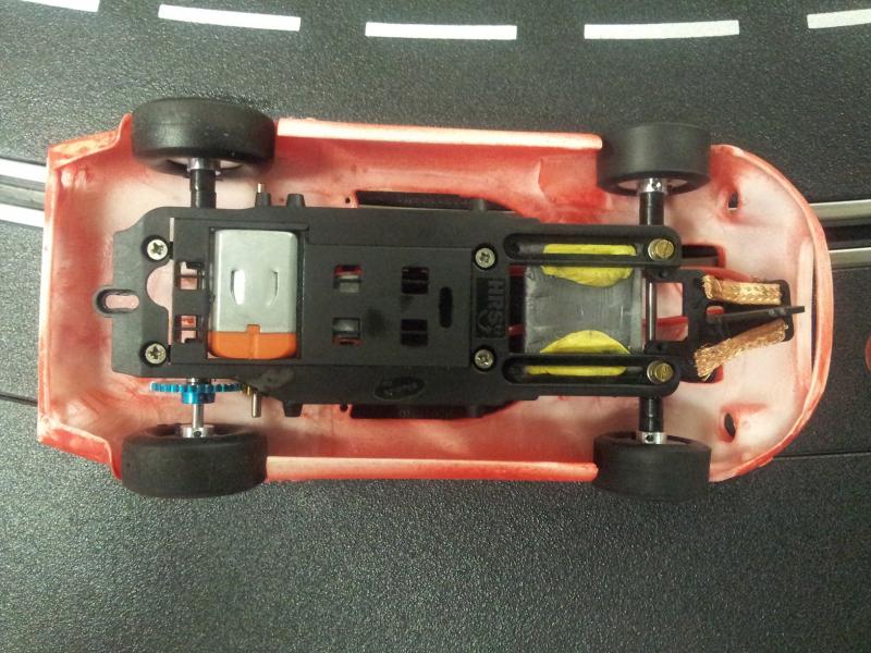

Bonjour à tous, je me lance dans la réalisation d'un kit que j'ai acheté sur la baie pour une somme très raisonnable.

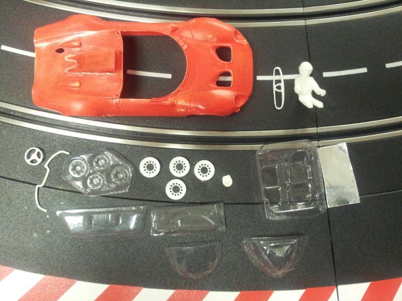

Le revers de la médaille c'est qu'il manque beaucoup d'éléments de détail, et que les pièces en résine ont été découpés/poncés à la truelle
J'ai fait un premier travail de rafistolage sur la caro et autres pièces, comme vous les voyez maintenant elles ont déjà été améliorées, c'est dire .
Cela n'en reste pas moins un projet intéressant puisque pour la première fois je dois aller piocher à droite à gauche pour trouver tous les éléments manquants, phares, photodécoupes décalcomanies etc etc.
Le plus problématique pour l'instant est le pare brise et cokpit en lexan qui ne s'adaptent pas du tout à la caro, je doute d'ailleurs que ce soient ceux d'origine, ça sent l'enfumade à plein nez par le vendeur.

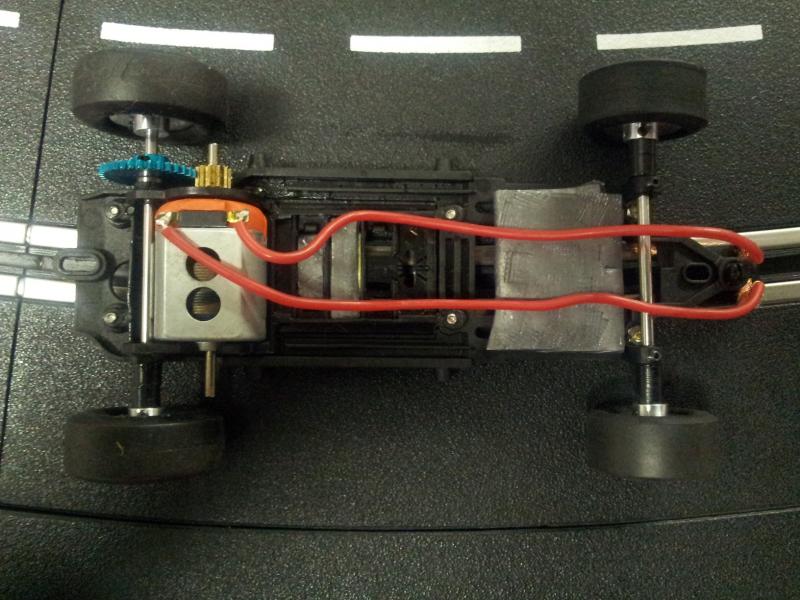

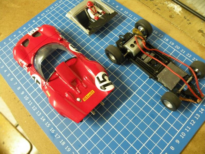

J'ai réussi à adapter un chassis HRS2 en allongeant de quelques mn à la dremel le rail qui fait coullisser le train avant. Maintenant elle a au moins une mécanique qui fonctionne très bien avec des pneus NSR ultragrip collés à la piste.
Les premières photos. J'ai fait un premier jet de peinture grossier pour faire ressortir les défauts et les corriger.

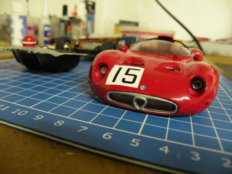

Date du message : mardi 31 janvier 2012 à 00h41
La periscopo avance doucement.

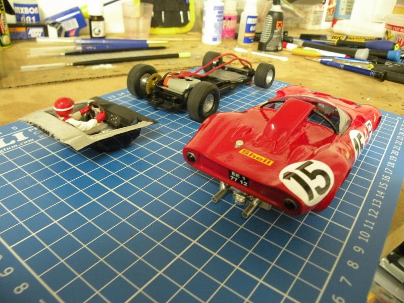

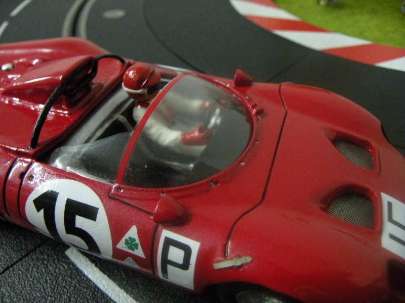

Il me reste les optiques avant en lexan à poser. C'est du rafistolage que j'ai fait en piochant des pièces et décalques à droite à gauche.
L'axe est de 3.32 classique. Je viens d'acheter des axes sloting plus de 60 à 70 mn de largeur qui me permettront d'adapter au mieux la position des roues.
Les pneus arrière sont des "Vintage" Nsr de 24 mn de hauteur sur 12 mn de largeur, ils existent aussi en 26/14 que je suis en train d'utiliser sur la Daytona 1.24 que je suis en train de faire voir ici : https://www.franceslotforum.com/forum/messages.php?uid=78493&sid=37815&idsujet=1495341&pgi=0#is_top
Les pneus avants sont de la récup de mon saut à pneus et je suis donc incapable de te dire de quel modèle ils proviennent.
Ce que je cherche pour améliorer la caisse ce sont des inserts Alfa à la bonne taille, parce que pour l'instant ils sont trop petit, ce sont des inserts de l'Alfa Slot it.
Si vous avez une piste je suis preneur.

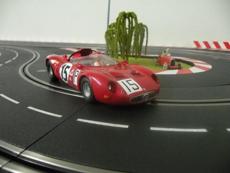

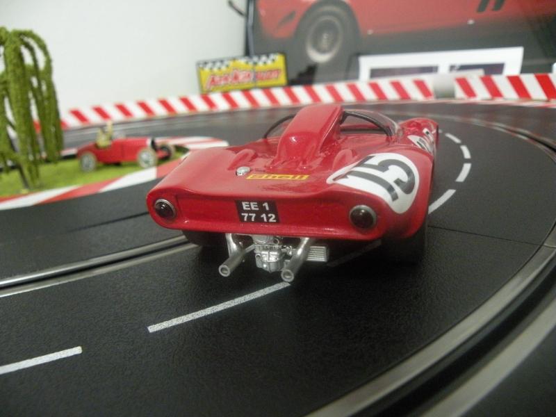

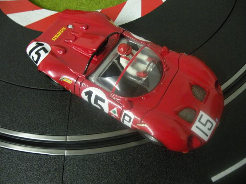

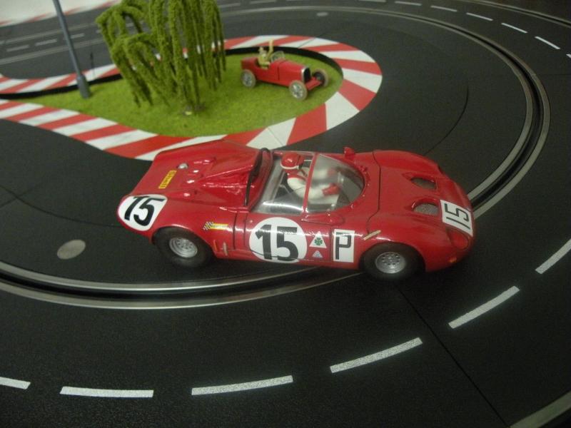

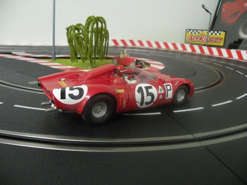

Date du message : jeudi 9 février 2012 à 01h08

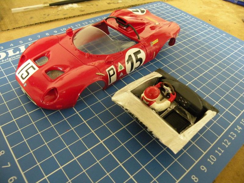

Presque finit, encore quelques détails à régler, et toujours les inserts que j'aimerai changer.

bjr, pour les inserts, cela ne choque pas. avec ceux d'origine, vous allez devoir changer de jantes et passer en axe de 3 mm, non ? si vous pouvez m'en donner le diamètre ? je pense monter ce kit.....

Les inserts ne me gênent pas trop non plus.
Et +1 pour les nouvelles photos

Moi j'avais trouvé le kit sur Ebay, et si je l'avais eu sous les yeux je ne l'aurai jamais acheté même si je l'ai payé 55 eur plus les frais de port.
La résine était ultra fine, et pleine de trous, le kit incomplet, toutes les parties en Lexan à mettre à la poubelle, pas de phares, ni de photodécoupes, pas de décals, le point positif c'est que c'est formateur lol
