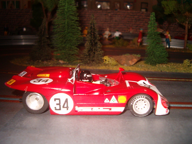

salut à tous , j'ai reçu la mienne , après un rodage tout en douceur,installation d'une puce ninco ( pas facile , manque de place) pour que ça rentre , après avoir enlever l'aimant j'ai disposer un petit morceau de chaterton sur le moteur ainsi qu' en dessous de la puce pour éviter tout faux contact ou court circuit ,en plaçant la puce au centre du chassis avec la groosse verrue bleu coté moteur on peut remonter la voiture sans charcuter la carrosserie, les pneus sont d'origine , sur du ninco n'digit en mode pro c'est délicat trop de puissance d'un coup même avec la parma check up ,problème que je retrouve avec toute les voitures de type slot it ou avant slot , je ne rencontre pas ce phénomène avec les ninco , fly , scalex ou scx , est ce du au moteur en tout cas perso je n'ai jamais grillé de moulin à cage orange , j'espère que celà continuera ainsi , en tout cas belle bagnole que cette alfa 33/3 et efficace surtout à +

Bon je viens de remettre un moteur mais moins puissant mais pour depanner ça va j'attends celui de mon pote Bart et roule ma poule il y en a qui vont souffrir chez Clean  Manou
