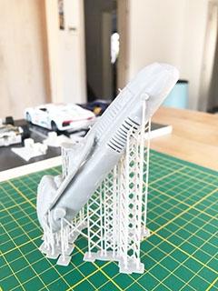

Carrosserie réalisée en résine 3D.
Châssis perso réalisé en impression 3D (filament - PLA)

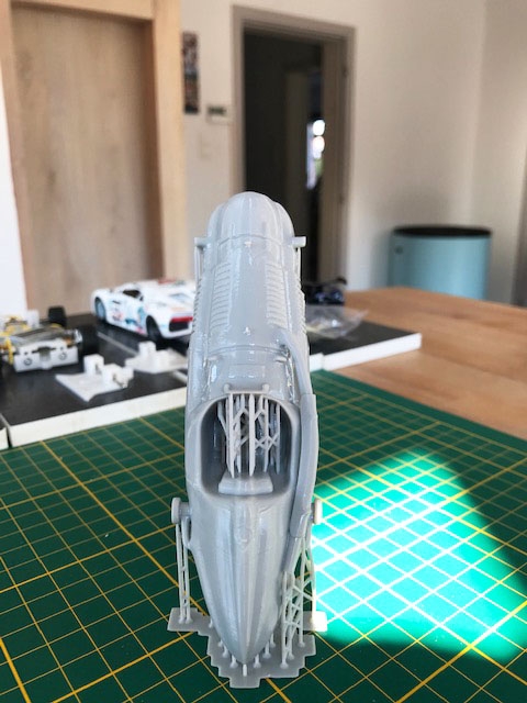

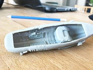

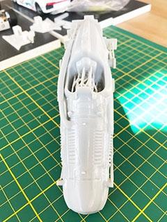

1. Carrosserie
Elle est réalisée en impression 3D résine (toujours la même résine utilisée - Wanhao washable)
Je l'ai imprimée en 1,2 mm d'épaisseur (couche bas aussi afin d'avoir un maximum de support lors de l'impression)
J'ai laissé les axes des roues (que je supprimerai par la suite) cela m'aidera à réalisé correctement le châssis.

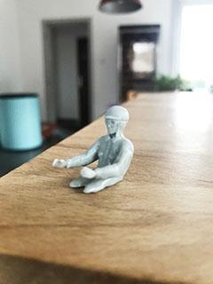

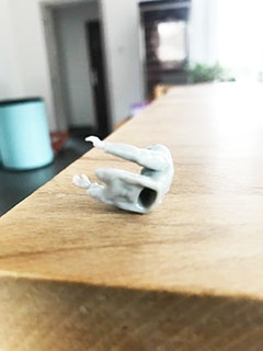

2. Pilote
Il est également en résine (creux)

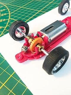

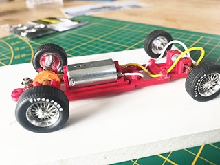

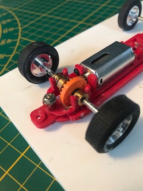

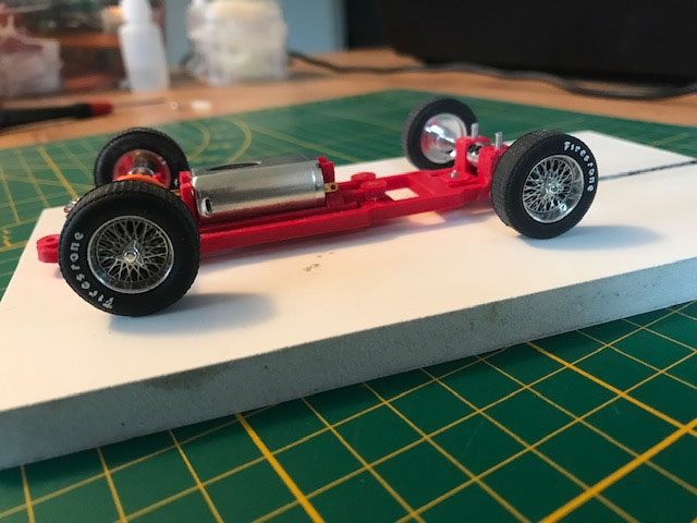

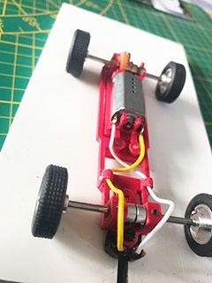

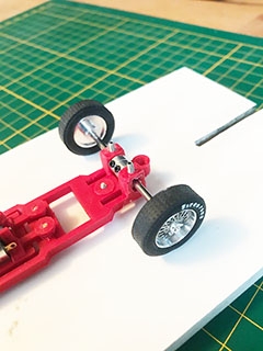

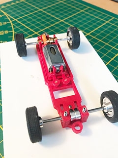

3. Le châssis
Je l'ai dessiné avec Frecad 3D, impression avec différents filaments afin d'obtenir des châssis de rigidités différentes.
Berceau inline pour paliers, axe et couronne "Slot It". Il est suspendu à l'arrière.
Berceau pour moteur Slim (Pas beaucoup de place)
Train avant réglable.
Jantes et pneus : Mitoos 21x 6 à l'avant et 22 x 7 à l'arrière.

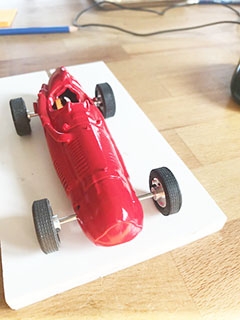

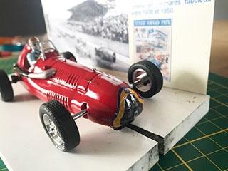

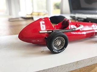

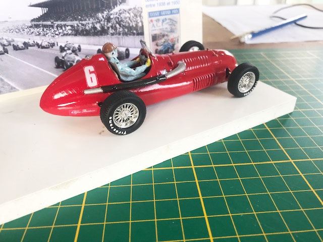

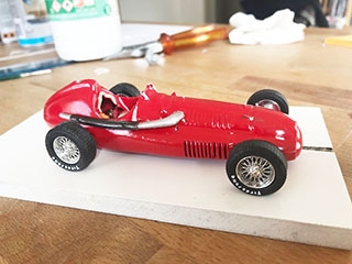

4. On passe à la peinture.
Rien à déclarer à ce niveau, voilà les photos, elles parlent d'elles mêmes.
Beaucoup de rouge ....

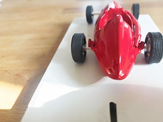

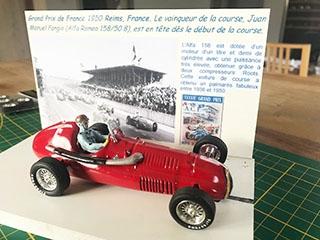

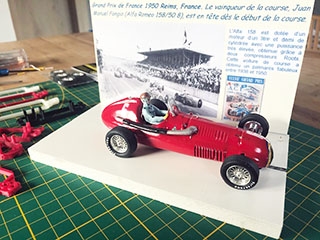

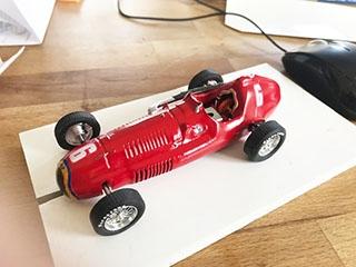

5. Pose des décalques.
D'abord la création avec Photoshop. (Il n'y avait vraiment pas grand chose à réaliser)
Et puis pose sur la carrosserie. Pas évident au niveau de la calandre.
Sans oublier de placer le tableau de bord, le pilote et le pare-brise.

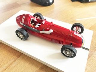

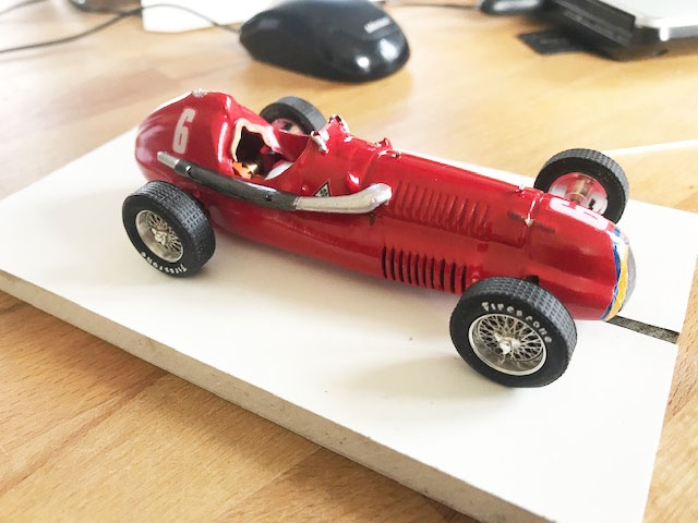

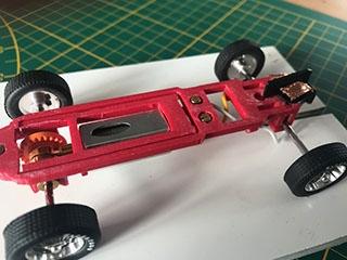

6. Ça se termine, il reste juste le guide...
Tout est assez étroit mais on y est arrivé.
