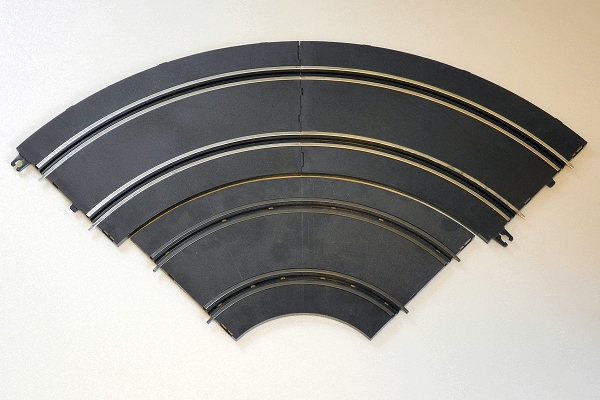

Pour la piste 1/43, j'avais certains critères en tête; des rails assez larges, modernes, et avec 3 rayons de courbes. J'ai retenu le Jouef de dernière génération, le "large". C'est assez facile à trouver (hormis les R3, et il m'en manque encore quelques uns pour bien faire...) et à petits prix en prime ! Il y a quelques contraintes mais des avantages intéressants notamment l'écartement des voies à 68mm contre par exemple 57mm pour le Carrera Go. J'ai donc maintenant un petit stock suffisant pour faire un tracé simple en attendant mieux pour plus tard.
Pour les inconvénients, il y a en un de taille, car je veux un multi-pistes et si le R2 et le R3 sont parfaitement compatibles, pour une raison que seul Jouef pourrait justifier, le R1 n'est pas compatible avec le R2 !!!!!!!!!!!!!!!!! Donc âmes sensibles s'abstenir, car il y va y avoir du charcutage :mrgreen:

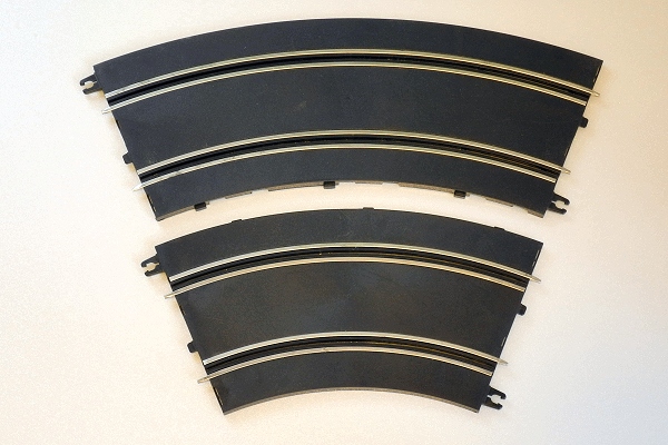

R2 sur R3, nickel (en plus il y a un système intégré de fixations latérales) :

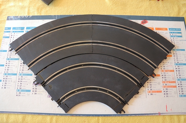

R1 sur R2, différence de rayon, donc non compatible :

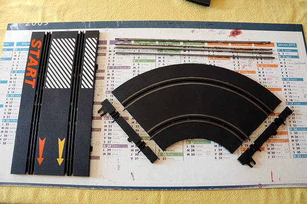

J'ai envisagé 2 solutions (ou 3 si je me passais des R1 :cry: ). Soit raccourcir des R2, soit élargir des R1. J'ai choisi la 2e solution
Il faut d'abord rajouter 2 morceaux de droites de 13,6 mm (enfin, grosso modo !)
Ensuite raboter légèrement l'extérieur de la courbure du R1 pour qu'il "rentre" dans le R2
Finir par le collage des petits bouts de rails métalliques et des soudures pour bien faire
C'est pas très compliqué mais c'est chiant, ça aurait été tellement mieux si Jouef avait fait du R1 standard.
