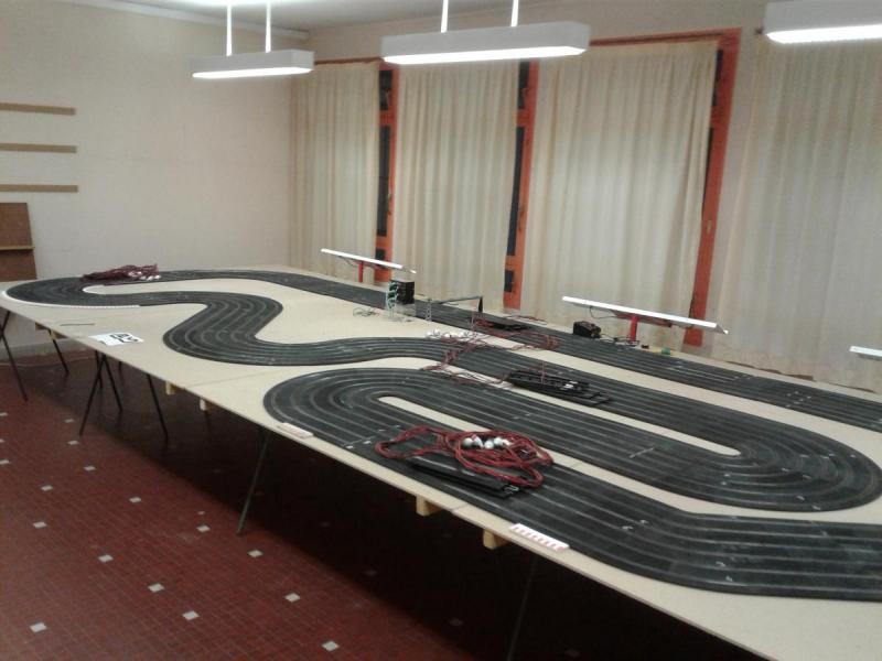

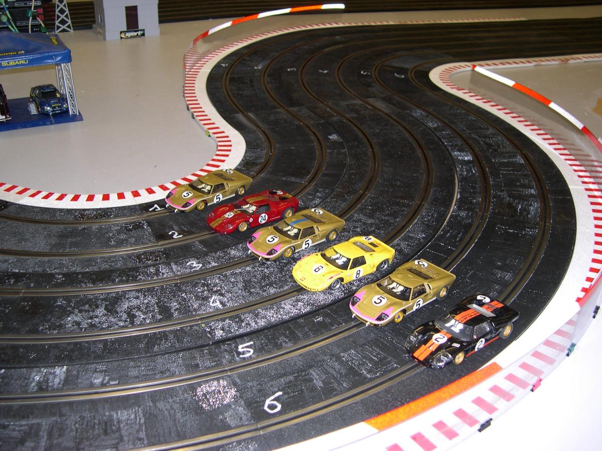

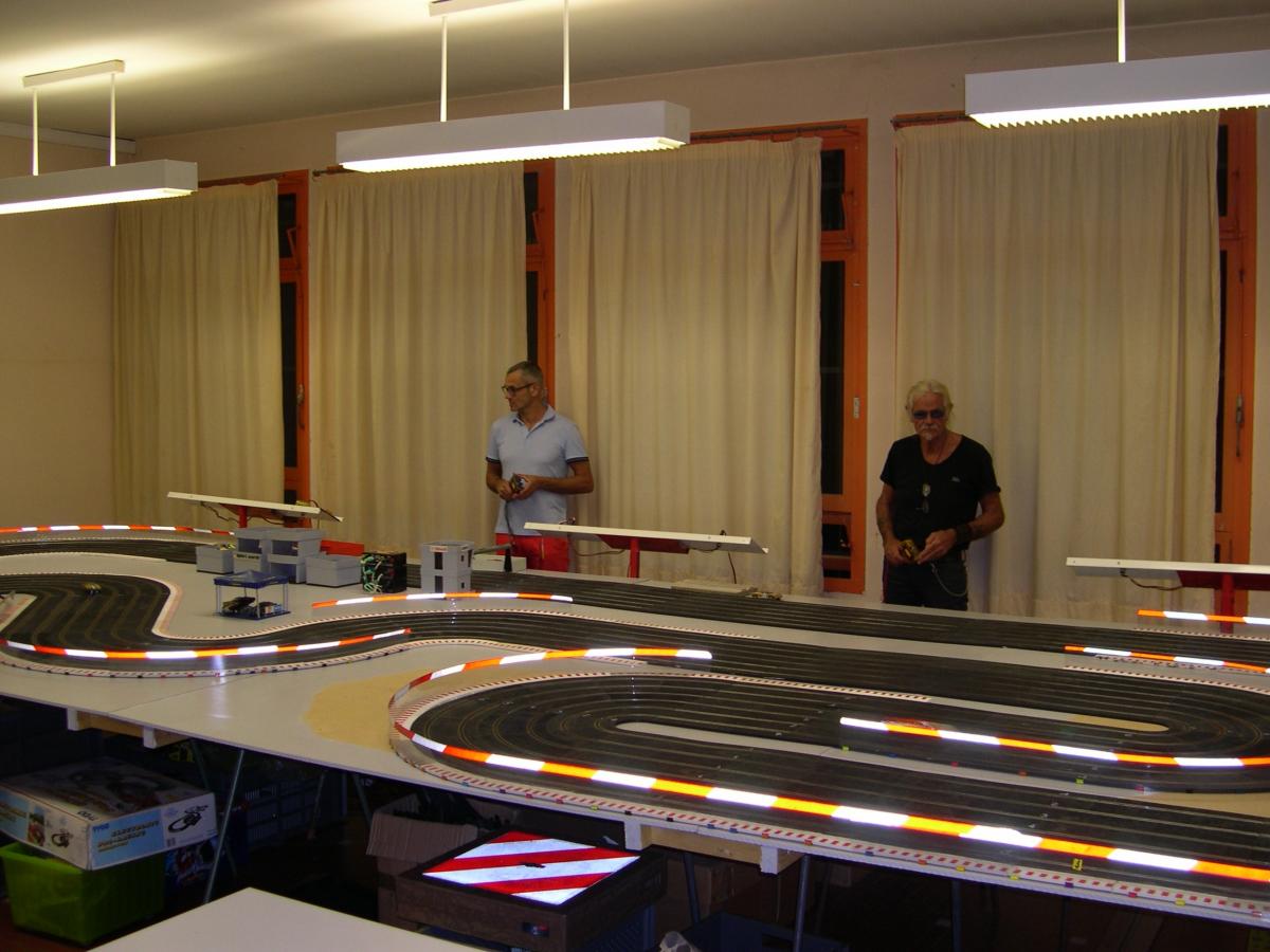

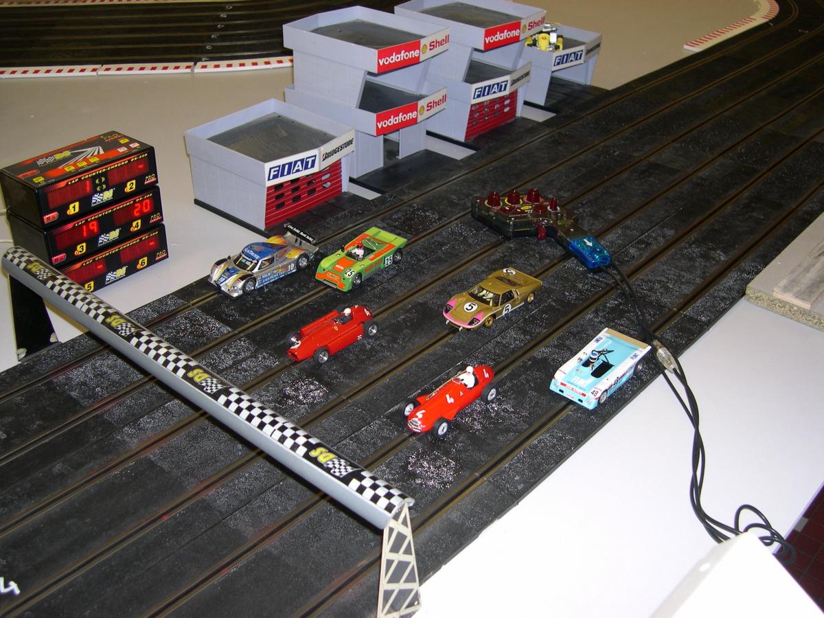

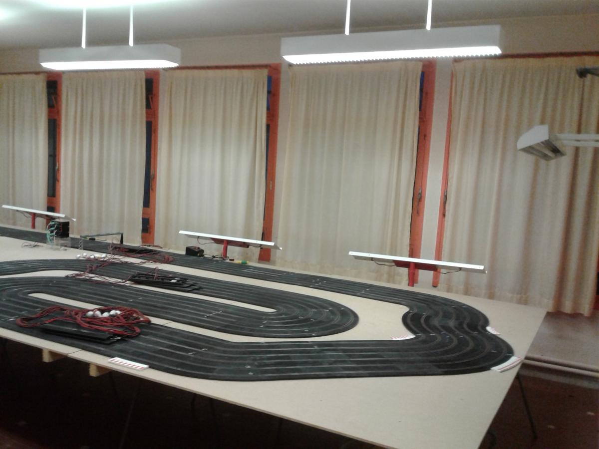

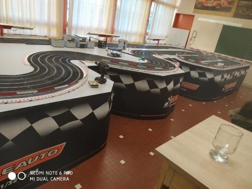

Bonjour a tous

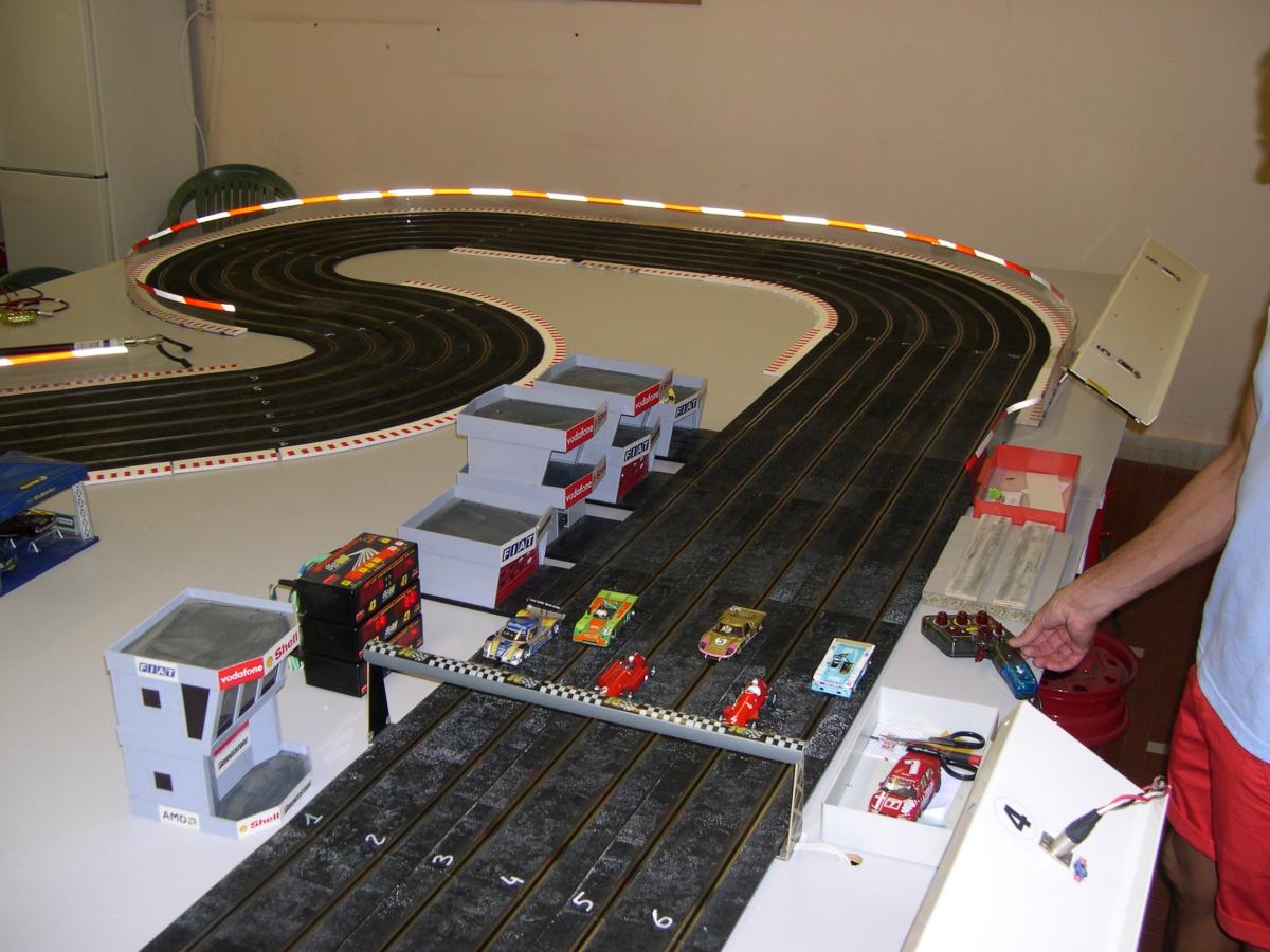

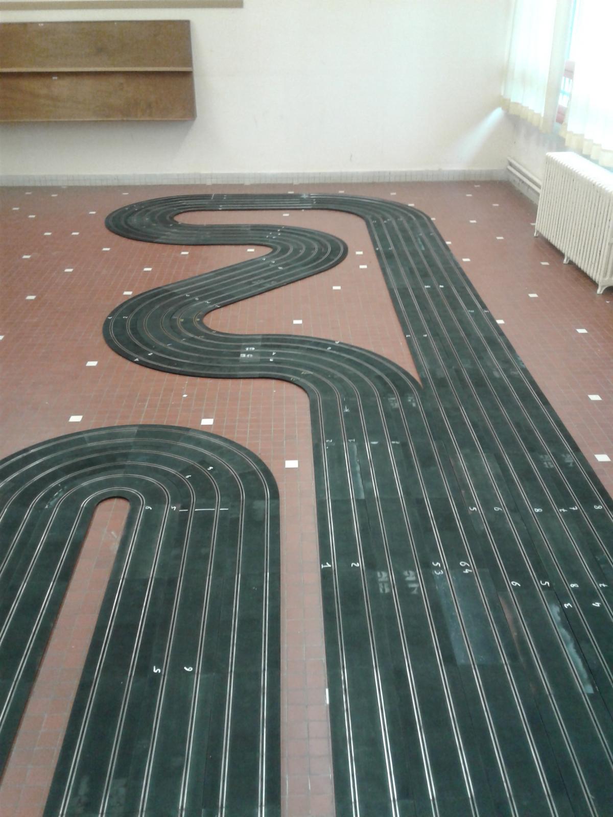

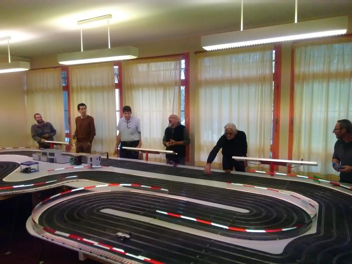

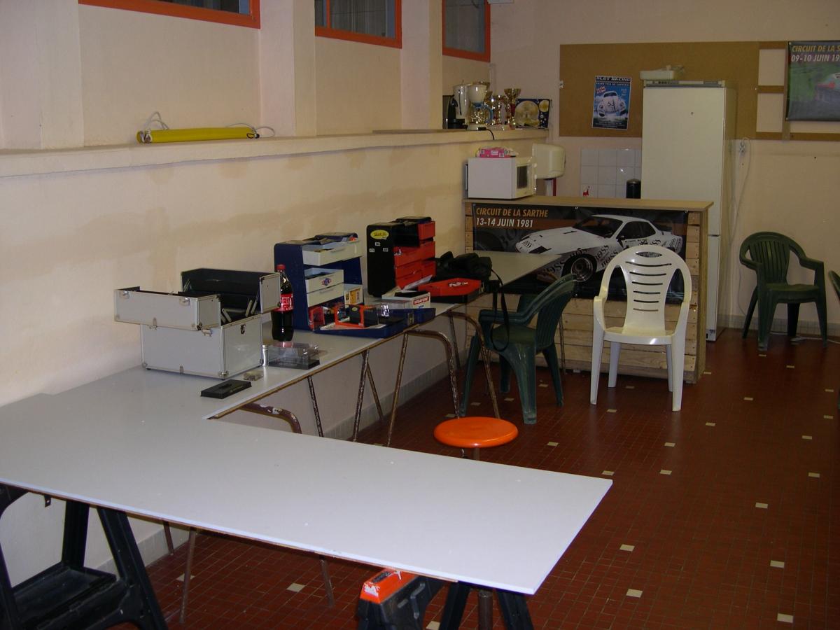

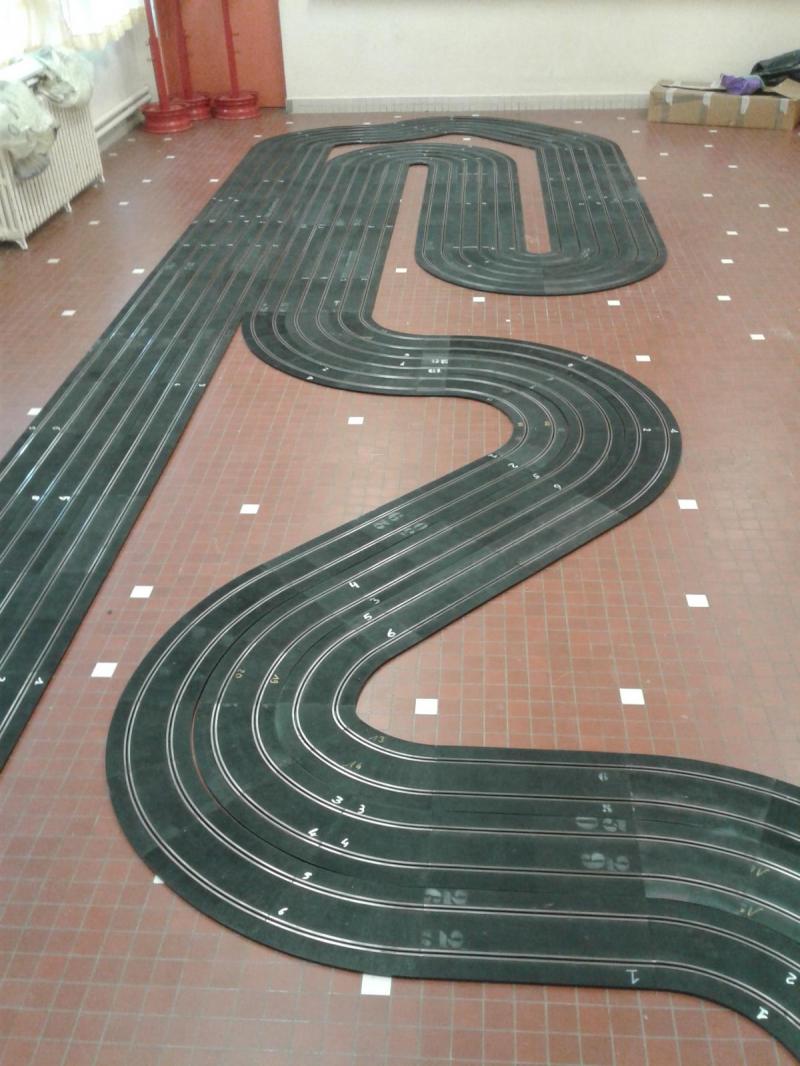

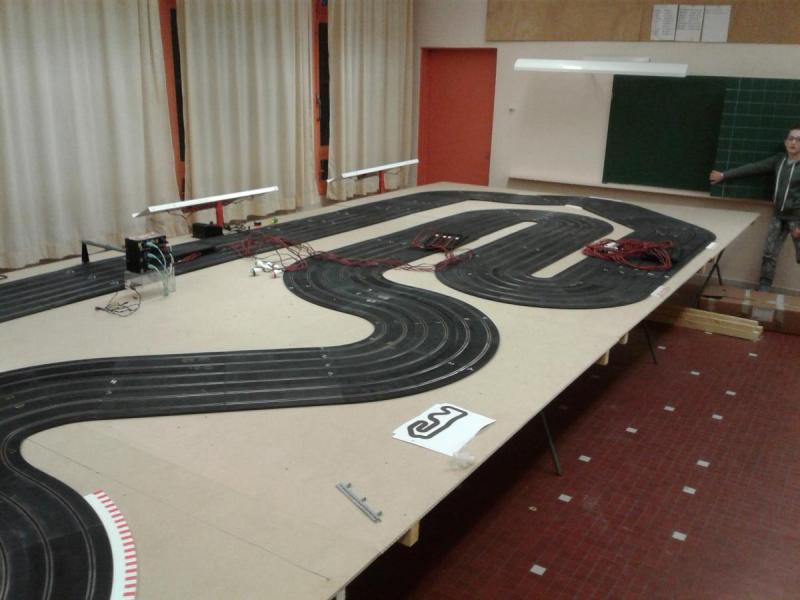

Voila 1 an que la Mairie d'Albi nous a donné une salle pour être enfin chez NOUS.
Nous somme parti sur un Ninco 6 pistes sur le tracé de Montmelo (Barcelone).
Voila des photos
Au sol d'abords
ET sur le plateau

Mais,ça va être très sympa ça !

Salut à tous,
Chouette de piste, quelle longueur fait elle?
Je ne vois pas le distributeur de jaune!

Belle piste par contre dommage qu'elle ne comporte pas un huit ou une boucle à gauche l'écart au tour risque d'être important entre les deux piste extérieure problématique à mon avis sur une piste club analogique sauf si à l'avenir vous passez au digital auquel cas cela n'a plus d'importance. Amusez vous bien
Messages : 8.334
Nombres de voitures : Gard
Date du message : samedi 25 avril 2020 à 13h58
Sympa, beau local !
Effectivement freinetroptot a tout à fait raison sur une 6 voies l'écart est énorme.
9cm x 2 x 3.1416 x 5 = 2m83 d'écart entre les pistes extrêmes.
Alors c'est vrai que lors d'une course avec des segments on fait toutes les voies mais sur le plan pilotage et plaisir c'est frustrant de ne pas pouvoir se tirer la bourre à plusieurs.
Ici la différence de longueur est si importante que lors d'une course on court seul contre soi même uniquement en essayant de parcourir le plus de tours possible sur chacune des voies sans tenir compte ni essayer de suivre les autres.

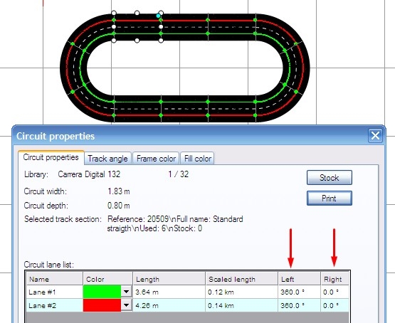

Le calcul de différence de longueur entre piste extérieure et intérieure tient il compte des courbes a droite et de courbes a gauche ?
180° a gauche + 180° a droite = la meme chose en longueur de pistes ?
Messages : 8.334
Date du message : samedi 25 avril 2020 à 14h43

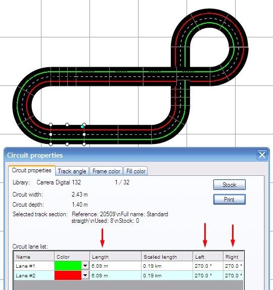

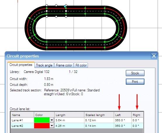

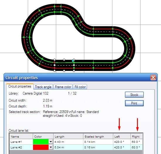

Sans pont, c'est toujours un cercle quoique l'on fasse.
Avec un pont, un 8, il y aura toujours quelque soit la forme du tracé autant de degrés à droite qu'à gauche.
Si tu dessines un ovale il y a 360° de courbe D ou G suivant le sens.
Si tu déformes cet ovale en faisant un pif-paf tu ajoutes une courbe à droite puis une courbe à gauche pour rétablir l'alignement.
Ces 2 courbes inverses s'annulent.
Il restera toujours 360° D ou G.
Egalité même si le tracé en 8 est totalement déformé, une courbe dans un sens étant annulée par une courbe (ou plusieurs) inverse instantanément

C'est comme tu le sent, mais faire un pont entre les 2 virages a 180° serait assez simple !

C'est vrai et c'est d'autant plus facile avec une grande piste et c'est le cas.
Mais c'est vrai aussi ils font comme ils veulent

Pont ou pas pont, si on fait les 6 pistes, les voitures font la même distance !
Alors si vous organisez une course...
Annoncez nous ça suffisamment avant pour que les gens du Nord puissent s'organiser

zfred63000 a écrit :Fred, n'oublie pas que chez nous avant qu'il y ait le pont, les pilotes débutant une course sur la voie la plus courte avec pneus neufs obligatoires avaient un sérieux handicapPont ou pas pont, si on fait les 6 pistes, les voitures font la même distance !
