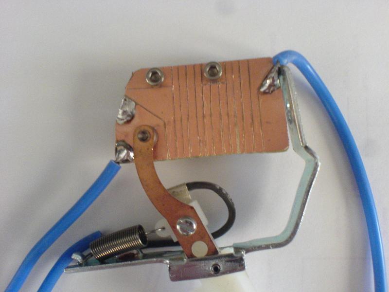

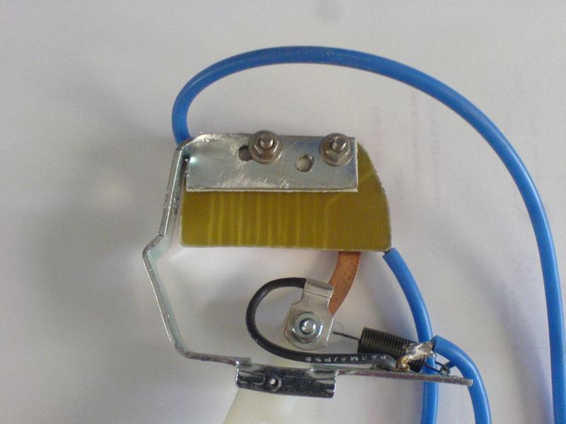

Désolé pour le retard pour la réponse mais trop de boulot ces temps ci. Alors voilà ça y est j'ai terminé le proto. J'en ai profité pour faire une plaque cuivrée avec des pistes pour des résistances de 10 ohms chacunes.
Voilà ce que ça donne:

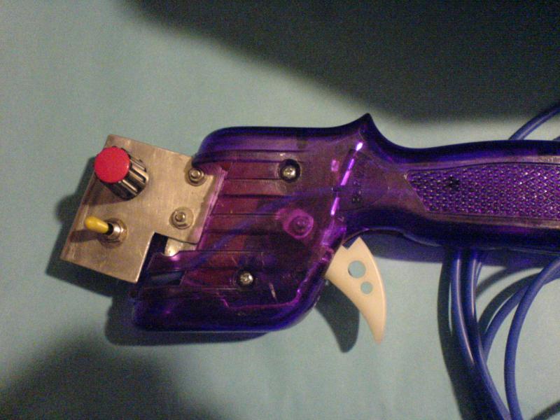

Il m'a fallu par la suite creuser le cuivre pour isoler les vis de fixation. La base du proto est ma parma éco 60 ohms. Avec cette modif la gachette est super souple mais a tendance à accrocher légèrement sur les creux (je les ai fait au cutter et non au dremel donc la matière a été déplacée et non retirée créant des rebords cqfd
L'interrupteur sert à switcher 100 / 50 ohms (c'est pour les tests bien sûr, un potard est prévu) et le potentiomètre est le réglage du frein (10 ohms 4W).
Les tests ont montrés que la poignée est très souple, le réglage du frein est un plus fort sympathique et que la résistance totale à 70 ohms est largement suffisante si un potard est présent en parallèle.
Bientôt la version finale sur une Parma Turbo.
