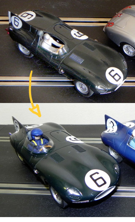

Citation :@viraufrin :"Tu as du mérite à avoir tenté de faire quelque chose avec une AutotArt"
j'ai: mis un gros carré de plomb de 2 mm (environ 1,5/1,5cm ) à la place de l'aimant;
enlevé l'ancien pilote (certainement au 1/43eme) pour un pilote moderne au 1/32 dont j'ai raboté/coupé les fesses et les jambes (au mollet);
bien rodé les pneus.
et elle tient presque aussi bien la route et peut compétiter avec ses homologues en scalex : jaguar type D et mercedes-benz 300 slr (qui d'ailleurs n'a presque pas besoin de lest).

cartist a écrit :j'ai enlevé l'ancien pilote (certainement au 1/43eme) pour un pilote moderne au 1/32 dont j'ai raboté/coupé les fesses et les jambes (au mollet);
Un petit doute quand même...
Les yeux plus bas que le saute-vent et le casque dépasse à peine du dosseret...
