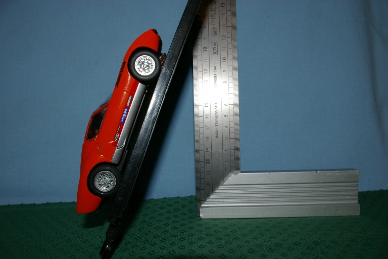

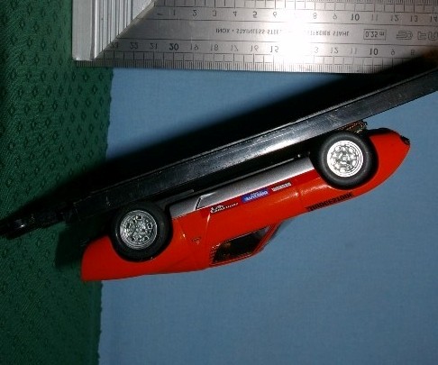

Je crois que la photo parle d'elle-même !!
Je précise que cette aimantation exceptionnelle n'empêche pas le moteur de monter très sérieusement dans les tours...

PINUEXPRESS a écrit :Je crois que la photo parle d'elle-même !!
la vach..... et ben ya encore l'aimant qsur la voiture ya pas que le moteur la nan?
Je peux faire mieux!!!!!!!!!!
réalisé sans trucage!!!

Arcabian a écrit :PINUEXPRESS a écrit : Je crois que la photo parle d'elle-même !!
Je précise que cette aimantation exceptionnelle n'empêche pas le moteur de monter très sérieusement dans les tours...la vach..... et ben ya encore l'aimant qsur la voiture ya pas que le moteur la nan?
Ce moteur est réputé pour son aimantation hors normes, il revient en fait à remettre un aimant dans le véhicule
ce qui n'est pas très sportif... ![]()
[/quote]
Si je ne m'abuse, on appelle ça un procès d'intention !!
Chacun voit midi à sa porte : Il y a des gens qui roulent uniquement pour leur plaisir, et donc considèrent le slot comme un loisir et non comme un sport; il y en a qui pratiquent la compétition de slot AVEC aimant(s) et puis il y a ceux qui s'intéressent plus particulièrement au côté technique des choses
C'est selon et je trouve maladroit de juger -A PRIORI-
Je précise qu'il m'arrive quelquefois de participer à des compétitions, qui font toujours l'objet d'un réglement (Ce qui est interdit, accepté...) De plus, les autos sont contrôlées avant d'être admises au parc fermé.NON???
Enfin je trouverais puéril d'essayer de "truander" de la sorte en remplaçant l'aimant par un moteur super aimanté.
Voilà.
CQFD (Ce qu'il fallait dire)
