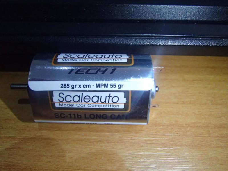

Je pensai que le moteur scalleauto sc0011b était un moteur peu ou pas aimanté.
J'en ai commandé 2 et là surprise c'est écrit dessus 55 grammes d'aimantation.
A comparer aux 3 grammes du sc0026.

55gr c'est impossible !
Les cages longues les plus aimantés du marché (MSC thunder, Scaleauto SC025, AvantSlot vert) sortent autour des 15grammes !
ou as tu vu cette info ?

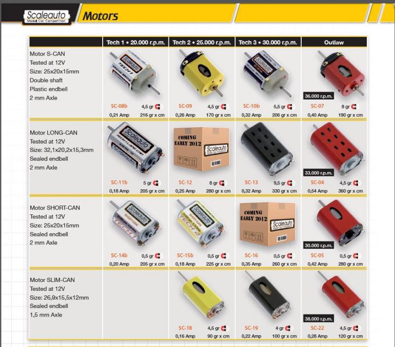

slac25
Date du message : mercredi 13 mars 2013 à 13h49
Date du message : mercredi 13 mars 2013 à 14h14

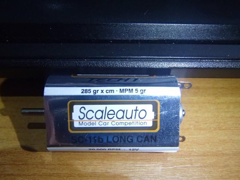

en fait il y a 2 inscriptions différentes
et ça me rassure
LanciaB
Date du message : jeudi 14 mars 2013 à 13h45
Oui, c'est une erreur de typographie, c'est bien 5 gr !
Tu te rends compte avec 55 gr d'aimantation, presque le poids de la voiture, l'aimant empêcherait totalement la voiture de rouler..même en 220 volts ;-)
