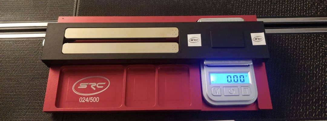

Salut a tous, l année prochaine je vais participer à un championnat en Catalogne en Rallye. Dans la catégorie où je vais m inscrire il y a une limitation moteur a 6.5 ums..
La question est est ce quelqu'un c est fait un petit tableau des principaux moteurs sur le marché avec leur aimantation. Pour l instant j' ai un NSR King 19.
Les moteurs SRC sont couramment utilisé, je voulais savoir si il y avait une autre alternative.
Pour info, architecture en Linéaire avec châssis 3d Kilslot.

Bonjour Abjack,
Comme tu dis les moteurs SRC sont couramment utilisés, venant des Espagnols ce n'est pas sans raison!
Perso j'utilise les SRC Chrono M3 ,Rouge ou noir ils doivent être autour de 6.5 ums.
Si trop aimanté un peu de scotch ou le passage d'aimants sur le moteur.
Le NC5 de Ninco est bien aussi en rallye.

Merci pour ta réponse, aujourd hui j ai pu mesurer le King 19 , 6.7 cote le moins aimanté... On a pu le faire descendre a 6.5 ums. C'est un moteur un peu brutal, je vais sans doute passer en SRC.. (le noir ou rouge pas encore decider)
La saison commence au printemps j'ai le temps, en attendant je tourne avec ma Scaleauto Lancer Evo 6 en Scaleauto Cup.

Salut. Avec quoi mesurez-vous l'aimantation dans l'unité ums ?
