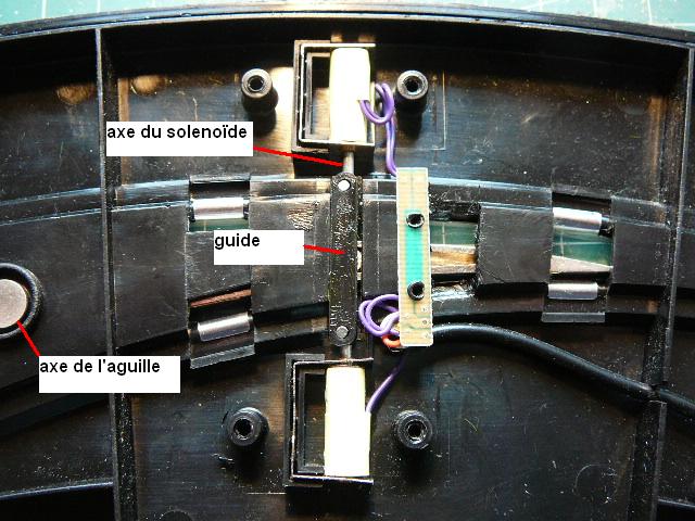

Quand je parlais de came je pensais à ce guide qui transmet le mouvement des axes des solénoïdes à l'aiguille proprement dit.
Avec une photo ce sera plus explicite :
Vérifier que tout est en place, que les axes des solénoïdes ne sont pas oxydés et sinon passer un léger coup de papier de verre comme disait Brifou ou la brosse laiton.
