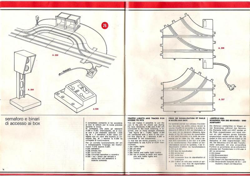

Si cela peut t'intéresser, voici un extrait du catalogue Polistil
A+ Bruno
Date du message : dimanche 1 juin 2008 à 22h03
Merci à toi!
Je vais bricoler un truc avec un interruteur 3 positions et un transfo!
Mais pour le circuit de mon pote, on refléchit plutôt à faire un circuit avec deux traçés (un cours et un long) avec l'aiguillage!
