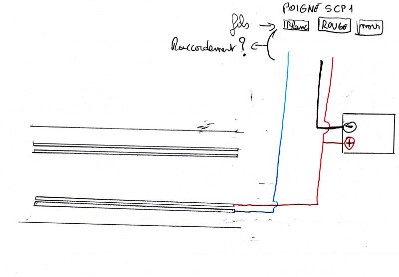

Voila j'ai craqué pour une scp1 slot it, et comme beaucoup je suis incapable de la brancher correctement.
J'ai lu tous ce qui la concerne sur le sujet en post it, mais rien ne repond a ma question.
Pour que ce soit plus claire et compréhensible, j'ai fais un schéma.
Pourriez vous me dire, d'une part si mon schéma est bon, d'autre part qu'elles fils vont ensemble.
Un grand merci d'avance.

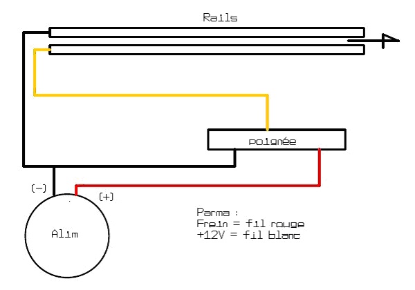

J ai trouvé ca sur le site de albi slot, ca devrait t aider
Le raccordement facile…
Pour se raccorder facilement, il convient connaître le schéma interne d’une poignée. Celle-ci comporte généralement trois fils :
Un fil lié au frein, à savoir le - (en rouge chez PARMA)
Un fil lié à l’alimentation, à savoir le + (en blanc chez PARMA)
Un fil lié à la position de la gâchette, et donc du curseur (en noir chez PARMA)
Le raccordement est finalement assez simple…
Déjà, on relie ensemble le pole (-) de l’alimentation avec tous les fils poignée coté frein (rouge chez PARMA) et tous les rails gauche.
Ensuite, on relie le pole (+) de l’alimentation avec tous les fils poignée coté alimentation (fil blanc PARMA).
Et pour conclure, on relie ensemble le fil de gâchette de chaque poignée au rail droit de la piste qu’il doit piloter.

Je sais, je suis chian ou con, mais ce que je veus, c'est que l'on me dise par rapport à mon schéma, quel fil vas avec quel fils.
Parceque tous ces schémas je les ai et il ne m'aide pas du tous vue que c'est une poigné electronique.

attention a la polarité d'alimentation. autant avec un poignée analogique tu t'en tape, mais avec une poignée elctronique faut etre a l'endroit, en gros si tu inverse le + et le - a l'alim, ben dans un sens ca marche, dans l'autre pas. tout ca pour dire que tu es peut etr tout simplement a l'envers sur ton circuit
je ne peux pas t'aider plus, je n'ai pas de poignée slot-it.

Date du message : mardi 13 avril 2010 à 21h25
- avant d'attaquer le branchement de ta poignée, il faut modifier ton système : le rouge (commun) doit être raccordé au moins de l'alim (c'est ABSOLUMENT OBLIGATOIRE pour la poignée Slot-it)
- ensuite, tu pourras raccorder ta poignée :
ton système -> la poignée slot-it
rouge -> rouge
noir -> jaune (ou blanc)
bleu -> noir
et zou !
c'est du bonheur cette poignée ! n'hésite pas à télécharger la doc en français ![]()

Merci beaucoup, je vais essayé cette aprés midi.
Si les voitures ne tournent pas dans le bon sens, je peus inverser les 2 fils qui vont aux rails non?
jamais plus vite qu'a fond
Date du message : mercredi 14 avril 2010 à 08h28
exactement !
bonne chance !

Voila c'est fait, mais bon ce n'est pas evident tous de même.
J'ai utilisé le schéma ce trouvant dans la notice en français, mais une chose à savoir : la scp1 ne fonctionne pas en dessous de 9 volts.
Je viens d'acquerrir 2 alims variable 0-15V et pour ne pas endommager la poignée, je ne mettais pas beaucoup de volts.
J'ai donc due passer plusieurs fois sur le bon branchement sans que cela ne fonctionne.
Enfin, ça marche c'est le principal.
Un grand merci a tous pour votre aide
