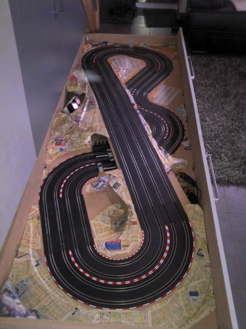

vu la taille que tu veux autant le faire sur une planche unique et perso j'insèrerai ma planche dans un tiroir de lit a roulette !

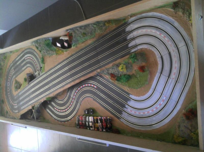

Date du message : mardi 2 décembre 2014 à 12h55
regardes dans ce style :
tu peux retrouver sa conception ici :

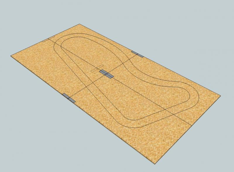

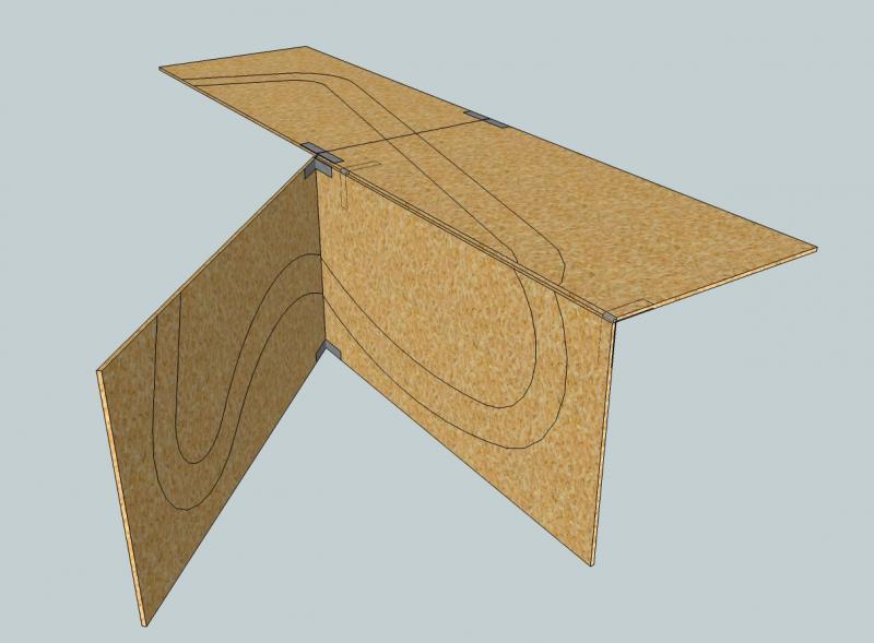

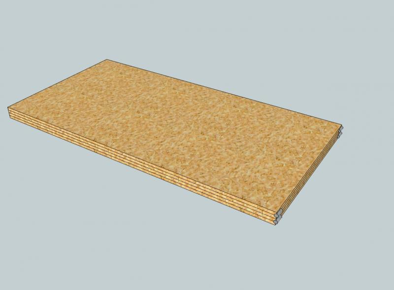

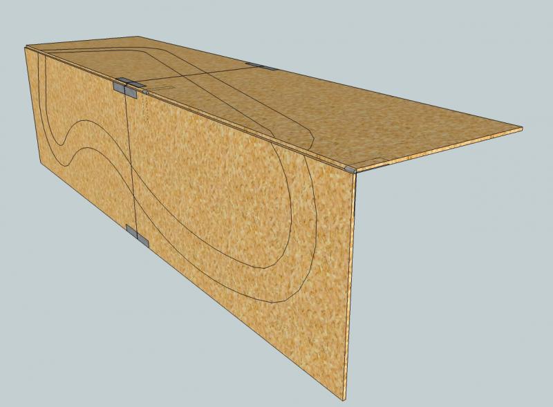

Allez pour le fun avec 4 panneaux de 1m20 x 0m60 x 10mm.
Encombrement rangé 1m20 x 0m60 x 40mm.
Panneaux placés ici en carré mais en L c'est tout à fait possible.
Note importante, on peut rainurer la 2° face avec un tracé différent pour le même prix

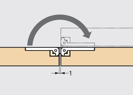

Nécessaire supplémentaire 6 charnières longues, articulation encastrée, rien ne dépasse :
Ici un tracé quelconque, ce n'était pas le but :
Pliage 1 :
Pliage 2 :
Rangé :
willythekid72
Date du message : mercredi 3 décembre 2014 à 07h18
Pour du fun, c'est du fun.
Bravo, pepe_plus.
Très bonne idée pour ceux qui n'ont pas beaucoup de place pour le rangement.
