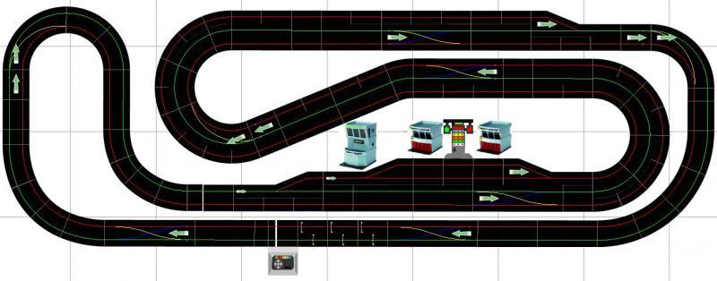

Bonjour, après notre petite présentation faite nous aimerions un peu d aide pour répondre à nos questions sur la réalisation de notre premier grand circuit de plus en digital cette fois ci.
Nous sommes donc en scalextric 132 sur une surface 4,50m sur 1,60m, après plusieurs inspirations prise à gauche à droite voici notre tracé:
Principales questions du aussi au passage en digital:
-déjà que pensez vous de ce tracé sachant que c'est pour une réalisation permanente et une conduite fluide?
-n'y a t il pas trop de changements de voies, si oui lesquels enlever ou rajouter?
-Sont ils bien placés, où les mettriez vous sinon?
-comment se passe l alimentation du circuit, power base suffisante ou pas? (prévision 6 voitures en même temps)
-On aimerait une partie en trois voies qui bien sur se termine en 2 voies pour le comptage, verriez vous des changements à ce sujet?.
-Ne connaissant pas encore bien le digital l association de la advanced 6 car powerbase c7042 et du pit lane c7041 est la meilleur configuration chez scalextric à ce jour?
Voici donc nos interrogations avant de nous lancer, merci d avance pour votre aide.
