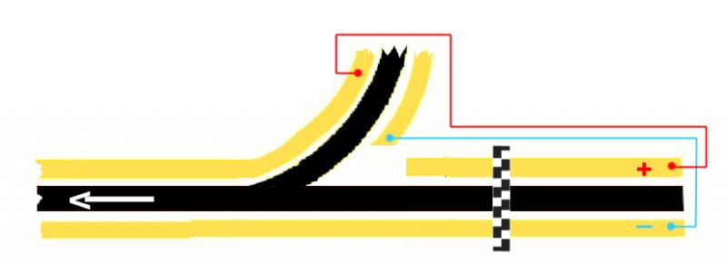

mann72 photos de pistes un peu partout dans le monde ICI
Je suppose que c'est ce genre de chose que tu veux reproduire.
Attention aux court-circuit possible à la jonction, le + et le - ne doivent pas être trop proches particulièrement en digital :
mann72
Date du message : mardi 4 octobre 2011 à 00h12
merci pepe plus c'est exactement sa que je voulai mais sa fonctionne sinon
