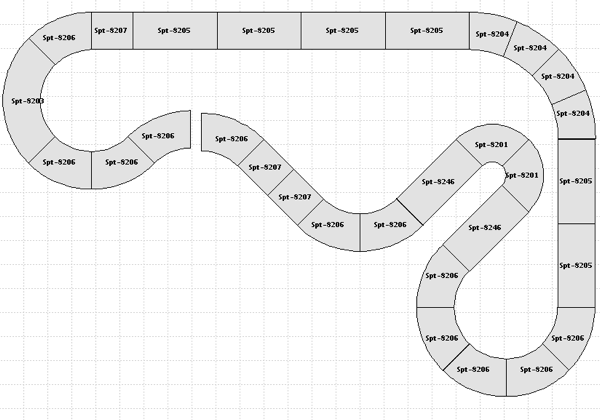

Bonjour à tous

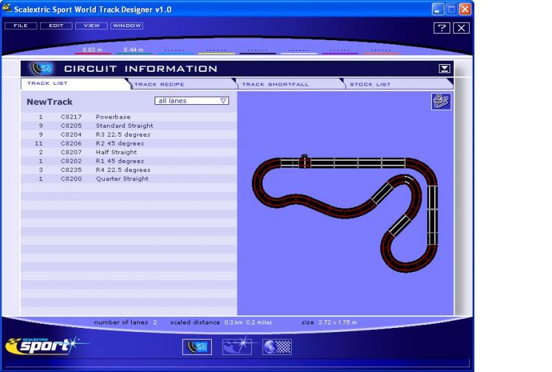

Petit nouveau dans le monde du scalextric, j'aurais besoin de vos précieux conseils pour faire mon tracé.
Je suis en Scalextric sport.
Je n'ai pas beaucoup de place car je souhaiterais qu'il tienne dans une longueur de 2,75m et une largeur de 1m d'un côté et 1,9m de l'autre.
J'aime beaucoup le circuit d'Albi Slot GP et j'ai commencé à voir si je pouvais en faire un qui ressemble dans l'espace imparti.
Et là, je suis confronté à la difficulté suivante : comment arrivez-vous à finir votre circuit? à faire en sorte que les rails se connectent correctement?
J'utilise Rail Modeller sur Mac et j'avoue avoir un peu de mal à finaliser.
Voilà où j'en suis :
Par rapport au schéma ci-dessus, il faut savoir que les 2 C8207 qui se suivent sont en fait un C8217 et un C8215.
Après je suis ouvert à tout proposition : pont, autres types de courbes, etc, etc. J'aime bien la ligne droite suivie d'un grand virage avant de rentrer dans une partie plus tortueuse.

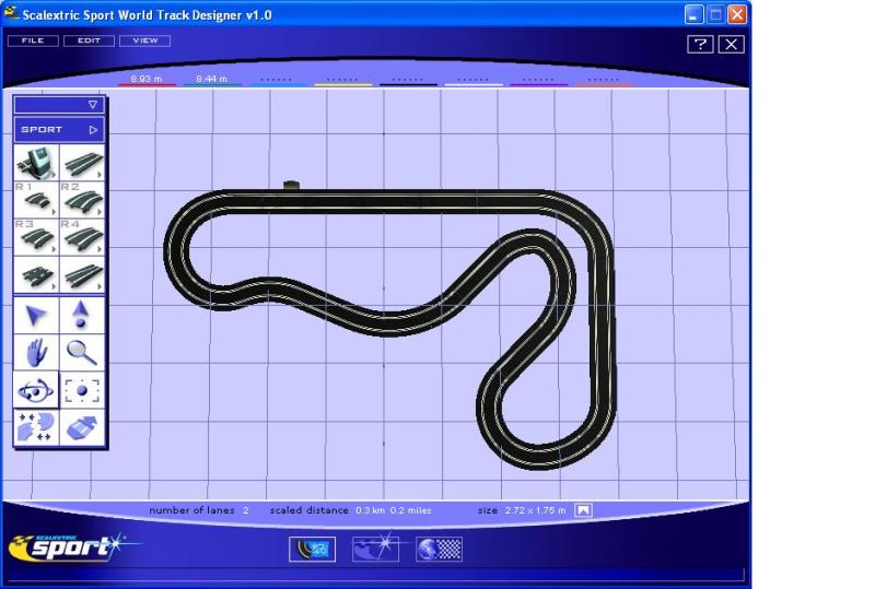

Bon, je viens de récuperer Scalextric Track Designer, je vais voir si c'est mieux.
Merci d'avance et bravo pour ce forum de passionnés rempli de bons conseils

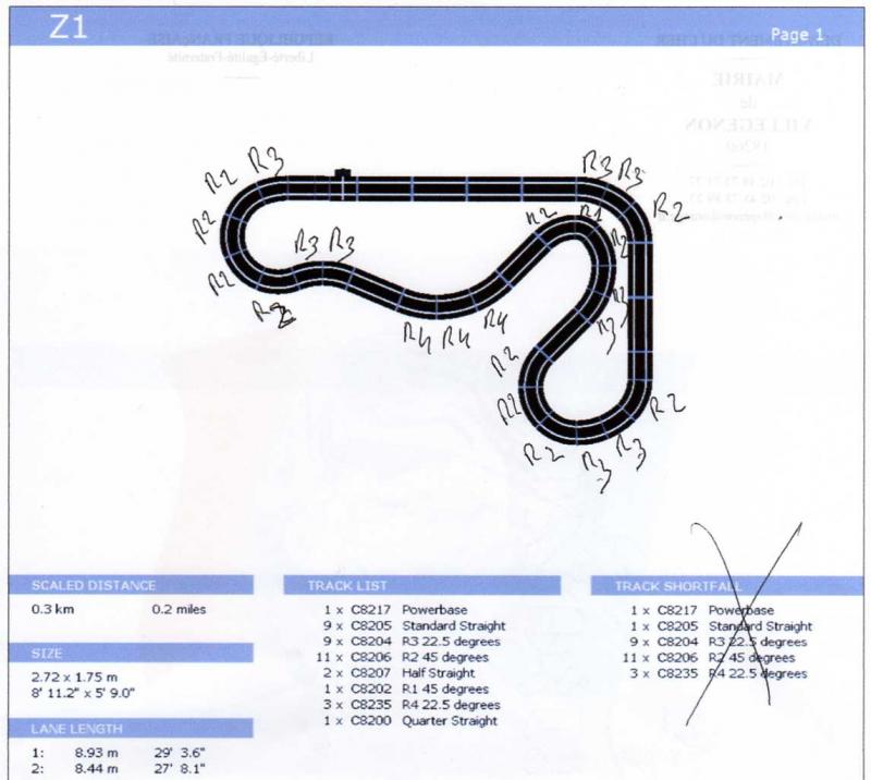

Salut adequat,
En scalex sport, je te propose celui ci:
Que des enchainements de courbes R2 -R3-R4 et 1 seul R1
ça passe, ça passe, ça paaasse, non ça passe pas...
Message modifié le samedi 6 décembre 2008 à 12h52 par jmslp

Je n'arrive pas à faire fonctionner le track designer chez moi

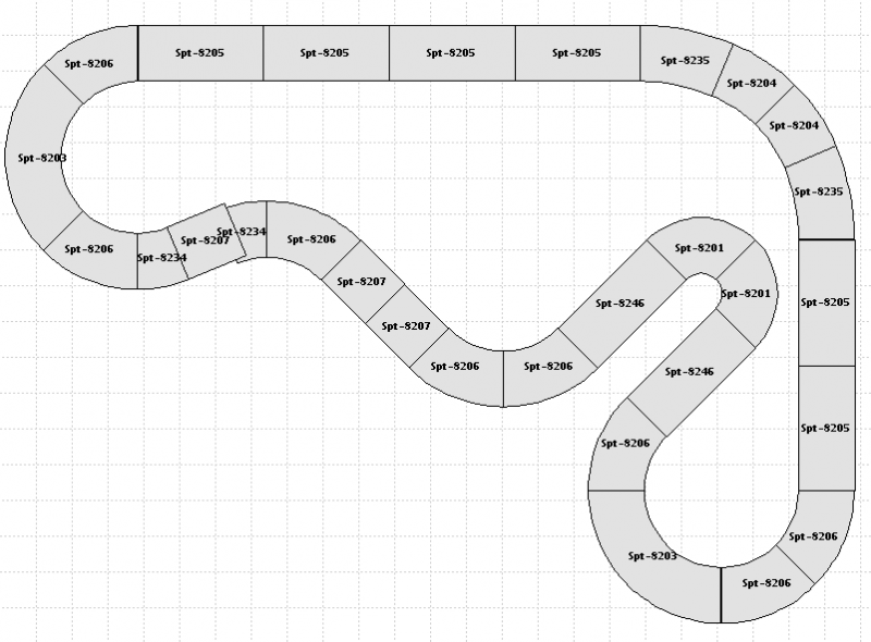

Bon, ce n'est pas bien ajusté mais j'arrive à ça en gardant mon virage R1 + C8246.
A priori, ça fonctionnerait?

Pas mal du tout...les r1 il n'en faut pas trop mais c'est quand même marrant
jmslp
Date du message : samedi 6 décembre 2008 à 14h42
Pas de soucis, ton circuit se fermera quand même,
Par contre si tu permets, je trouve que les deux virages A ET B se ressemblent trop, et le double R1 en virages C, la piste intérieure sera difficile : pilote émérite indispensable .
Ce n'est que mon avis, mais pour avoir essayer différentes configurations de mon circuit, je trouve que les courbes a rayons variables R2+R3+R4, c'est le top.
Bon slot

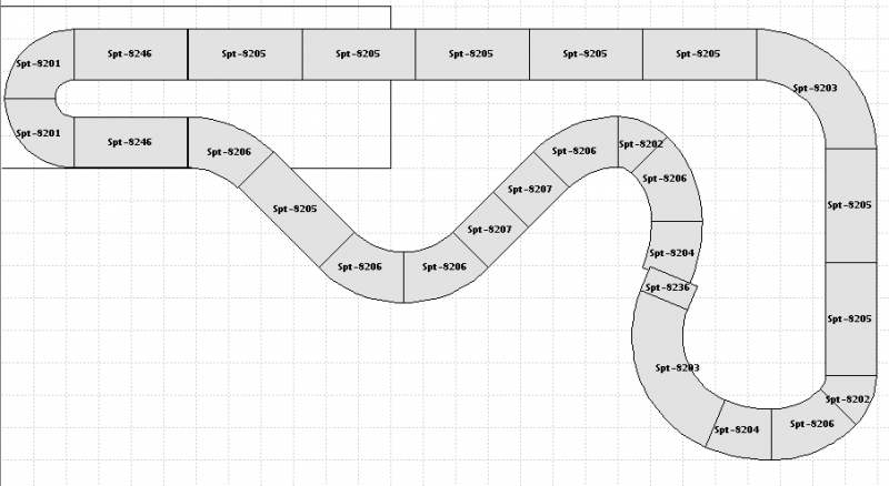

adequat
Date du message : samedi 6 décembre 2008 à 15h02
jmslp, il y a moyen d'avoir la référence des rails sur ta proposition histoire que je vois bien où tu mets les R3 et les R4?

adequat
Date du message : samedi 6 décembre 2008 à 15h53
Nouvel essai.
Il tient compte des rails que j'ai déjà.
J'avoue que je garde la difficulté que vous évoquez. Si je vois que c'est bloquant, je le modifierai.

jmslp
Date du message : samedi 6 décembre 2008 à 16h15
Tu peux visualiser sur le plan, le panachage de R2+R3+4
J'adore les courbes en R4 trés rapide et les virages en R2+R3 qui s'ouvrent ou se referment : de beaux dérapages

Gentlemandriver
Date du message : samedi 6 décembre 2008 à 23h34
adequat a écrit :
Nouvel essai.
Je pense que les R1 en bout de ligne droite ça va être très chaud et je trouve que les placer comme tu l'avais fait dans la partie lente serait mieux.
Ton tracé fermé :

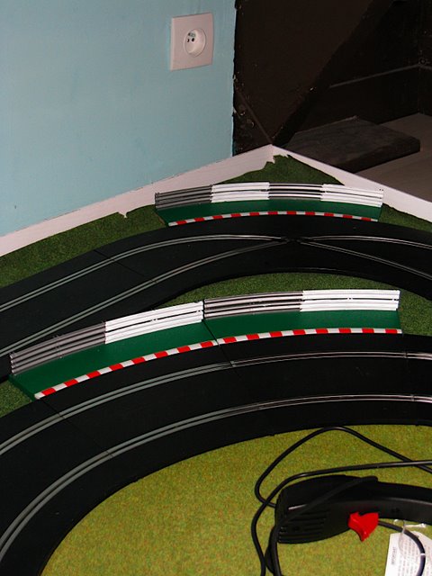

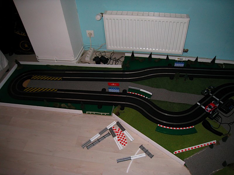

adequat
Date du message : lundi 8 décembre 2008 à 15h26
Bonjour
Je voulais tous vous remercier pour vos conseils.

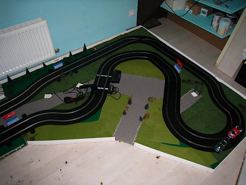

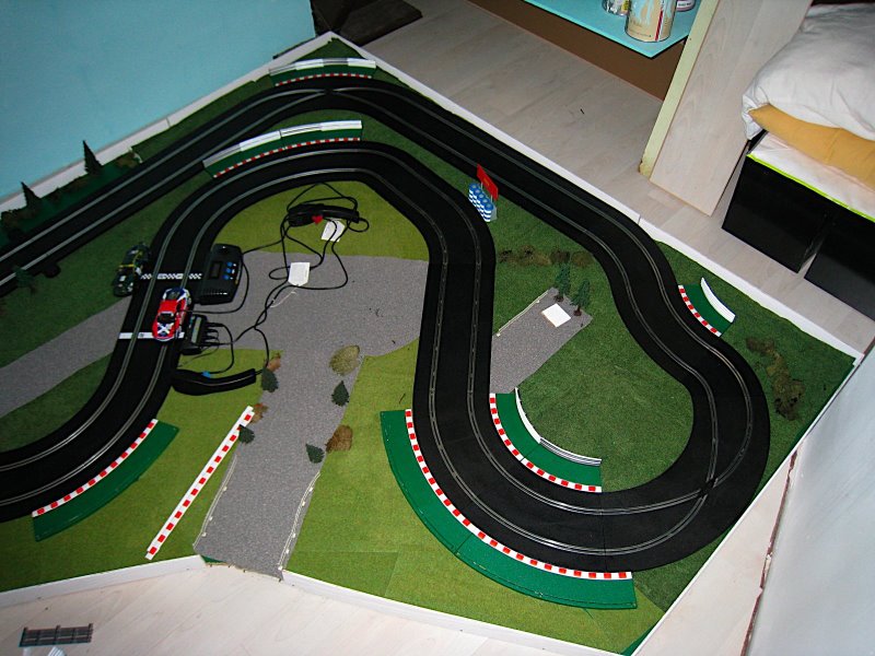

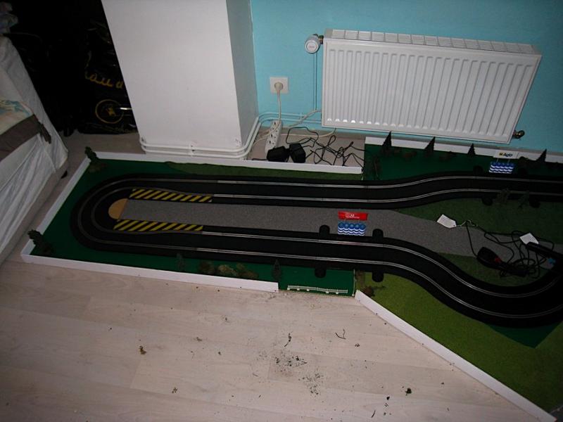

Suite à une petite erreur de ma part dans mes mesures, j'ai dû adapter un peu ma piste car je ne pouvais plus faire ma ligne droite, j'ai été contraint d'insérer 2 R4 mais ça va, ça passe vite ;-)
J'ai gardé mon virage serré et je confirme qu'il glisse bien!! C'est plutôt sympa.
J'ai passé le WE à mettre en place le circuit et commencer la déco (peindre les bordures, barrières etc).
Voici quelques photos : (désolé, je viens de me rendre compte que je n'ai pas de photo du circuit en entier).
Je vais maintenant attaquer la fabrication des stands, tours, etc...

adequat
Date du message : samedi 13 décembre 2008 à 09h53
theundertaker a écrit :
Salut excellent ta piste il est vrai que moi aussi je suis en train de voir pour faire comme celle de bertrand car je n'ai pas trop de place. En plus elle ne sera pas fixe.
Merci.

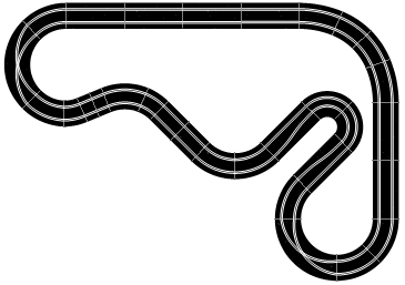

Je viens de faire un plan pour l'agrandir un peu avec les rails qu'il me reste. Et je vais pouvoir avoir ma vraie ligne droite.
Tout en la gardant amovible, je vais la surélevée un peu et voilà...
Ensuite, je vais regarder de plus près les voitures car j'ai 2 Revell (Porsche 904 et Type E) et je suis assez déçu de leur comportement. Particulièrement de la Type E...
Et bien sûr, j'ai les plans des bâtiments, il n'y a plus qu'à continuer...
