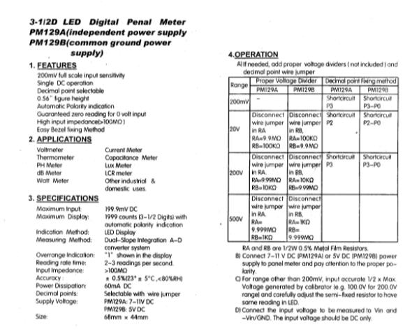

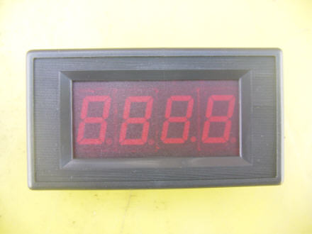

Voila j'ai acheté ça
Alors j'ai bien compris qu'il faut l'alimenter en 9v mais apparament il peut aussi mesurer plein d'autres valeur en plaçant des pont ou en n'en coupant d'autres mais les notices sont en anglais et pis en plus elles sont prevues pour deux appareils differents
Bref je suis perdu
Aidez moi

meme en l'aggrandissant c'est illisible ta notice scan la de facon correcte
de plus c'est quelle version la tienne a LED ou LCD(cristaux liquides)

Regarde mon Bart j'ai mis d'autres photos et sur l'emballage c'est marqué "module led"

donc tu as acheté cela pour en faire un compteur ?
parce que s'en est absolument pas un
il te servira en aquariophilie pour voir le Ph de t'on eau (en y ajoutant une sonde Ph a 75 euro)
de thermometre en y ajoutant une sonde thermique
de wattmetre et de voltmetre(tout comme le fait un testeur metrique)
et de débimetre pour connaitre ta consomation de PICON en y ajoutant un débimetre electronique
mais pour le comptage walou

Ah p..... Je suis vraiment un boulet j'ai même pas dit pourquoi c'est faire
C'est un afficheur que je veut mettre sur mon poste de pilotage pour savoir le voltage delivrée par mon alim que j'ai fabriquée ( un voltmetre quoi
