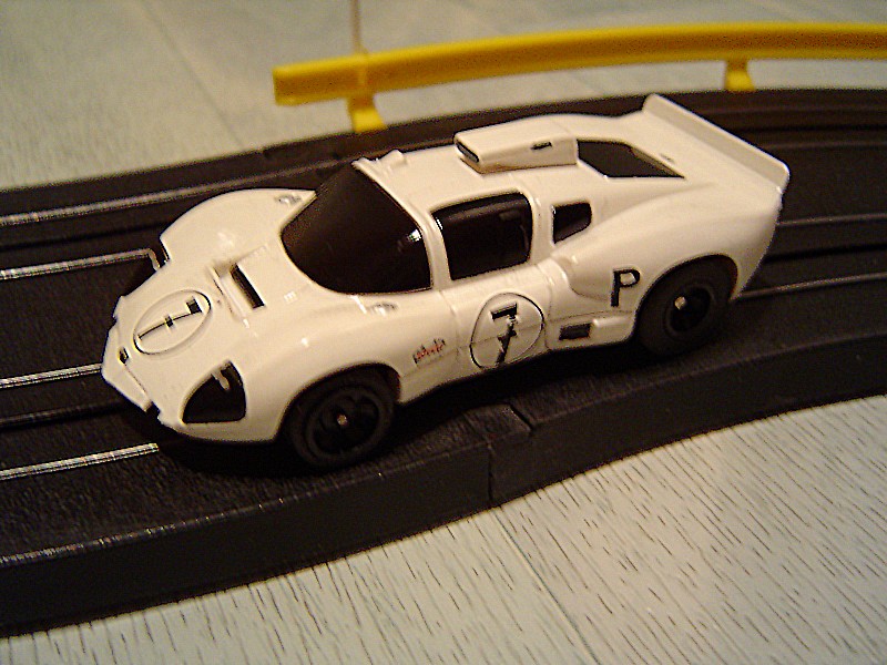

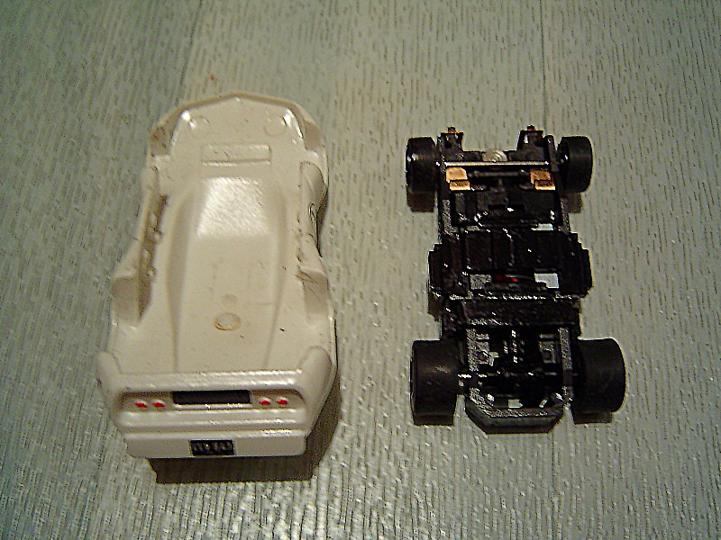

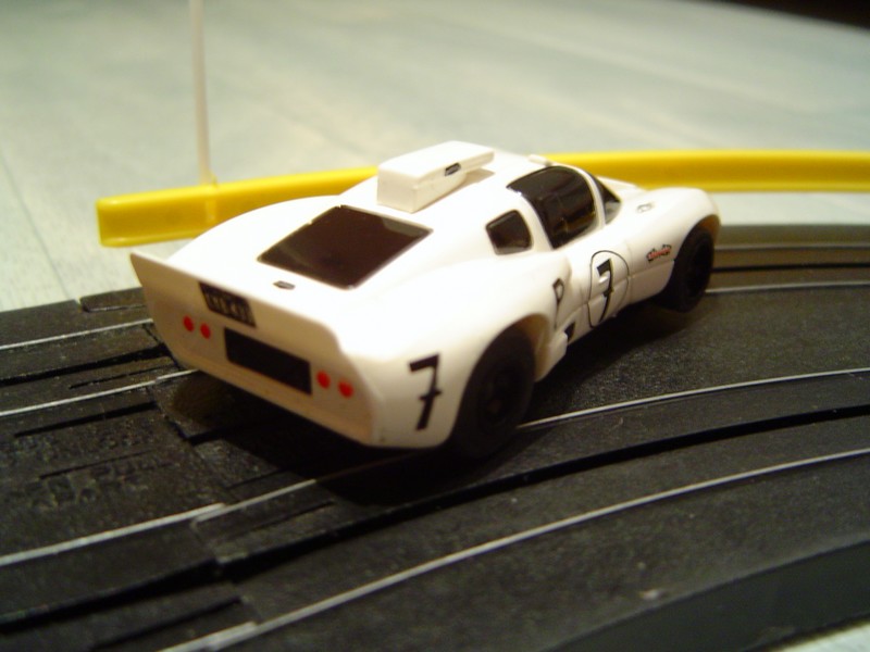

Voici la Chaparel
Pour de l'échelle Ho la carrosserie est je trouve assé réaliste.

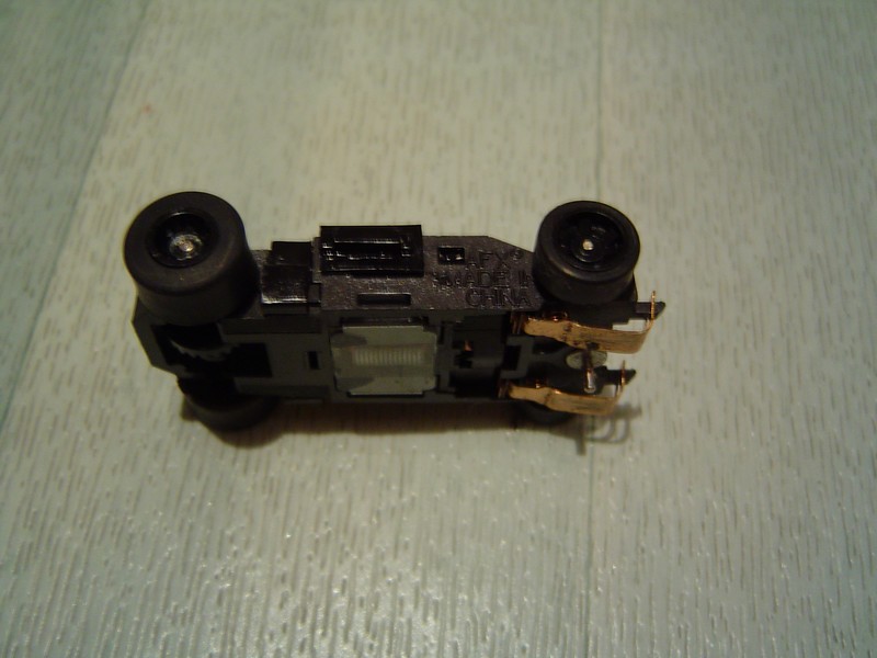

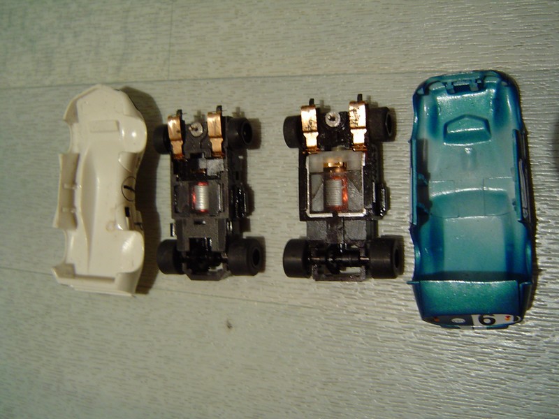

Sous la Chaparel se cache un chassis G+. Ces chassis sont très aimanté. Le moteur monte haut dans les tours comparé à l'AC cobra
L'implantation des aimants et la forme du chassis est propre au chassis G+

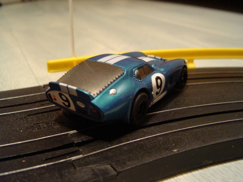

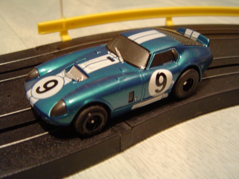

Au tour de l'AC cobra

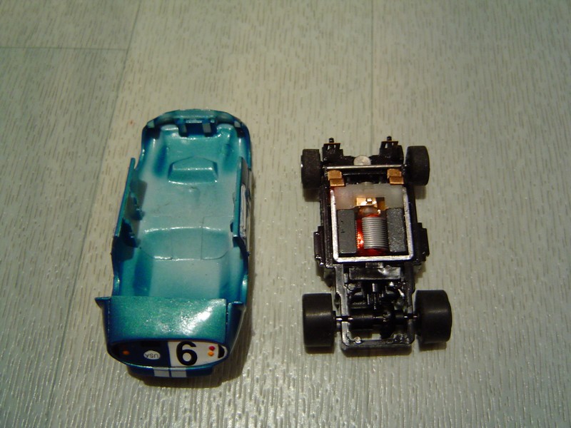

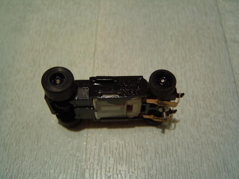

Sous l'AC cobra se cache un chassis turbo. L'aimantation et le moteur sont moins puissant
Comme on peut le voir sur cette photo l'implantation des aimants n'est pas la même que sur le chassis G+

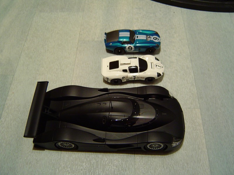

Petite photo pour vous donner une idée de la taille des bolides...
Photo de groupe

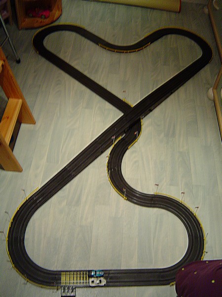

Le test se fait sur une petite piste Tyco monté pour l'occasion dans la chambre de ma petite qui préfère le HO au 1/32.
