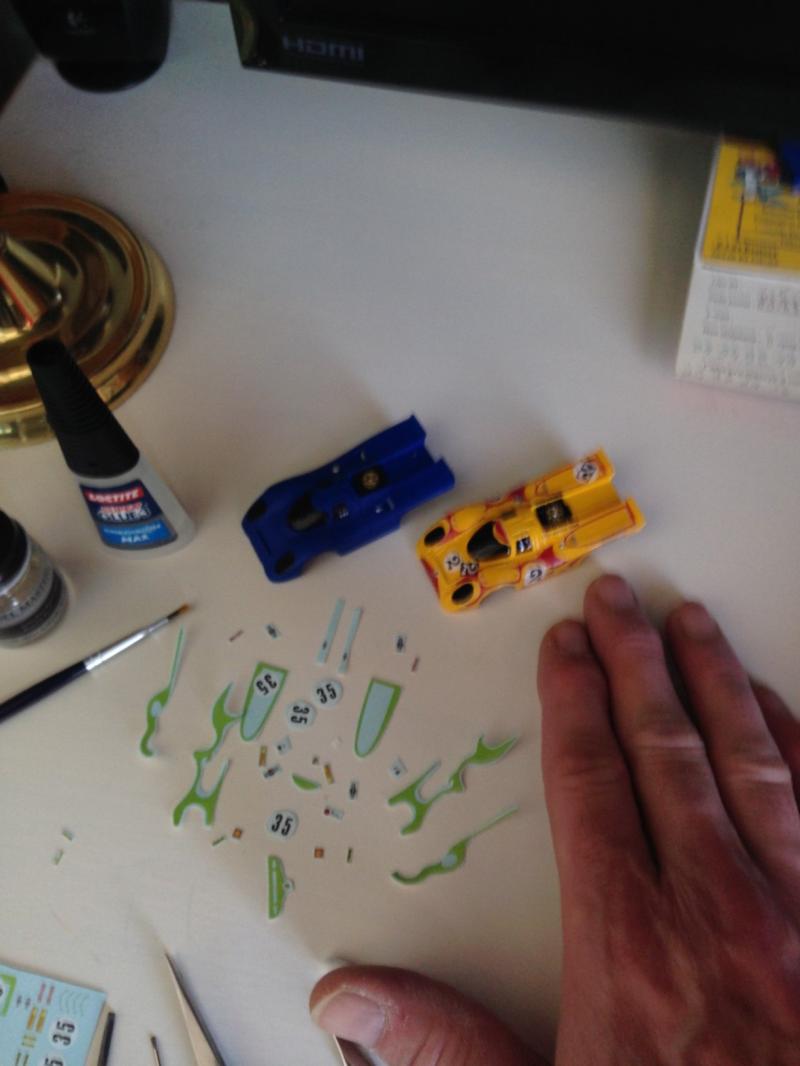

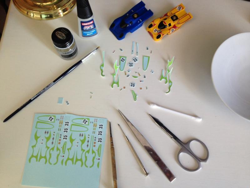

J'ai reçu le sésame, au boulot :

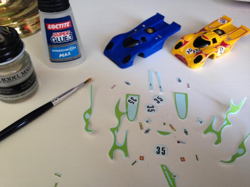

1- séance découpage : il faut des très bons ciseaux, éventuellement une loupe, un pince à timbres
rester patient : vous avez vu les tailles !!
2- prêt à prendre le bain dans la petite coupelle avec de l'eau tiède
3 - pour les placer sur la carrosserie j'utilise des micro tournevis (pour tirer dessus pour les placer ou il faut) et un coton tige humide
Je vais en choquer plus d'un : parfois il m'a été necessaire, après un premier séchage, de finir la tenue du décalcs sur la carrosserie avec un point de colle cyano, cela dans le cas de gros morceaux sur des parties arrondies ou cassées à angle droit.
J'utilise pour la pause un vieux produit qu'il me restait qui assoupli un peu. Si vous avez un truc, merci de m'en faire part.
Découpage pour une voiture, environ 2H (je sais, je suis vieux et j'ai la tremblote ), autant pour la pause (je sais, ......)

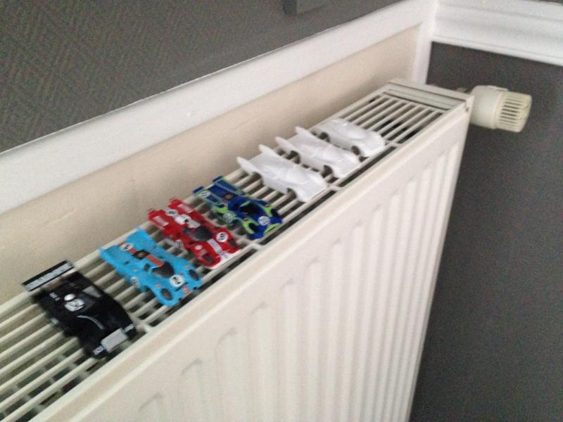

La voiture est à présent mise dans la cabine de séchage (mon radiateur) 24 à 48H.

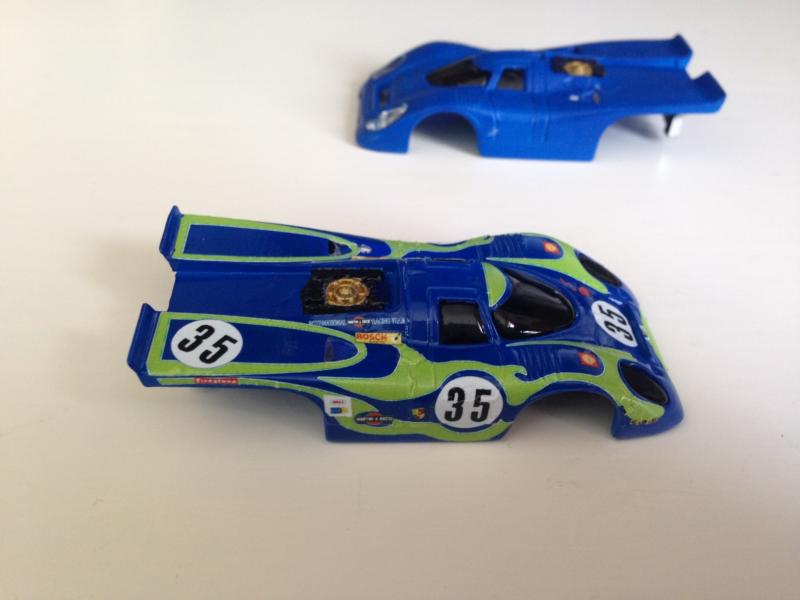

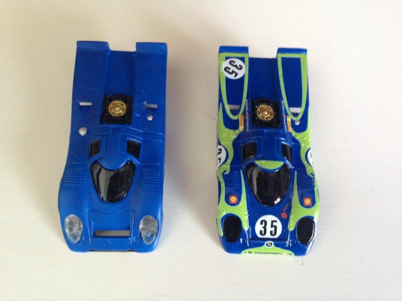

Et voilà le travail :

- d'abord, comme j'en parle souvent, pour que cela soit bien clair, la "cabine de séchage" :
Les températures de surface restent douces et donc ce qu'il faut pour un bon séchage.

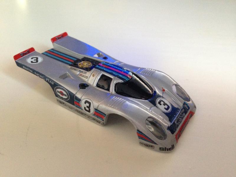

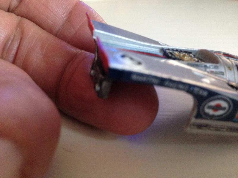

- les décalcs ne sont pas parfaitement adaptés à nos modèles :
pour ma 917k Martini :
les corrections opérées sont à peine visibles :

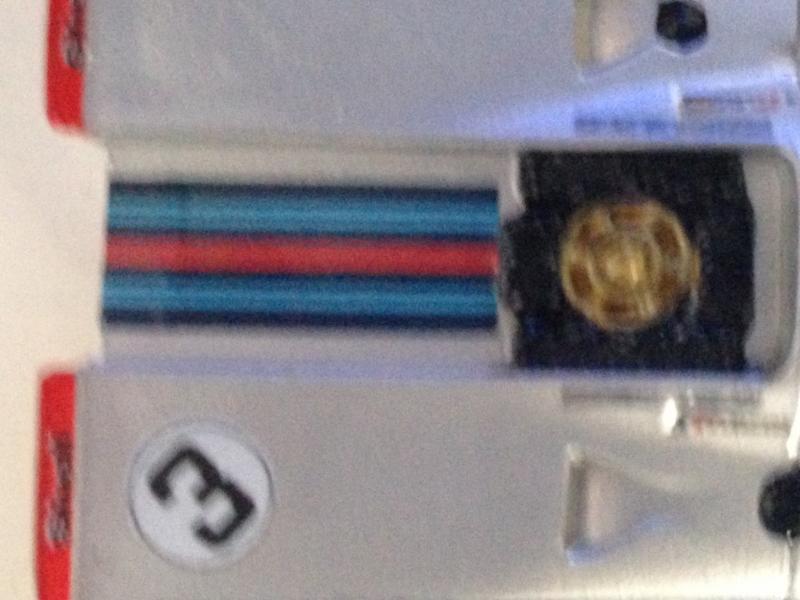

la bande dorsale arrière est trop courte avec le décalc d'origine, pas grave, comme il y en a pour plusieurs voitures, je découpe ce qu'il faut sur une autre bande pour compléter :
la bande bleue foncée latérale ne va pas jusqu'au bout de l'aile : je trouve la bonne teinte et au pinceau je complète :
A ce jour j'ai rencontré aussi ce type de problème pour les bandes des 917-10 Can Am et 935 Martini
