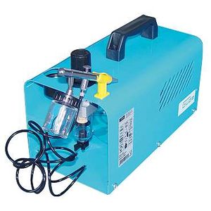

Date du message : mardi 3 mai 2011 à 21h40
Salut moi je possèd ceci pour 99.95€.
Avec le pistolet ( reproduction badger double actions ). Il va super BIEN.
"Speedy " aussi bien que ta Mc Laren F1 slotiser
Voici :
Chez "MAKRO" ou vous dites "METRO".
LE SLOT ET TOUT SES DERIVES POUR UN MEILLEUR MONDE
Message modifié le mardi 3 mai 2011 à 21h49 par GULF02

Date du message : mardi 13 mars 2012 à 10h06
Petites précisions au sujet des aérographes :
1/ Est-ce qu'on a vraiment besoin d'un aéro "super fin, super précis" quand on veut juste passer des couches larges de peinture (genre ce qu'on voit généralement pour nos carrosseries : masquage et on couvre tout !) ??
Je vois comment ça se passe habituellement pour une peinture, sur nos petites autos : c'est "on couvre tout" (apprêt), "on couvre tout" (première couche), "on couvre tout" (2ème couche ou masquage)... Bref, pas de travail de précision...
Donc, est-ce qu'un aéro basique (genre qui balance un nuage de peinture et... "on couvre tout") pourrait suffire ?
2/ Est-ce qu'on a vraiment besoin d'un compresseur à 450 euros pour faire fonctionner ce qui ressemble, somme toute, à un mini pistolet à peinture ??
On lit qu'il faut un truc qui débite 6 bars, avec xxx litres par minute... Mais quand on regarde les prix (et l'encombrement !!), on tombe sur des trucs bruyants à 250 euros... ou silencieux (à huile) à 450-500 euros et plus !!!
En plus, ça prend de la place, et le bazar fait dans les 15-20kg !!!...
Bref, pour peindre une petite voiture, ça me parait surdimensionné, non ? Surtout qu'à côté de ça, "certains Dr fous" font de super peintures juste à la bombe !...
Conclusion : j'aimerais bien savoir pourquoi on aurait besoin d'un engin sophistiqué, relié à une "centrale" de presque 20kg... Si je comprends l'utilité, j'aurais moins de remords à craquer cet argent et me faire envahir par un engin "industriel" dans mon appart
Et si on n'en a pas forcément besoin, est-ce qu'un "petit truc" comme ça pourrait suffire à faire de bonnes peintures :
Aéro Proxxon
Merci pour vos avis

NON ... pas besoin de dépenser autant. On trouve des ensembles aérographe + compresseur de marques reconnues à moins de 250 €
La pression nécessaire doit être de 3 bars max, ce qui compte surtout c'est d'avoir une pression régulière.

Merci Tiloup ! Entretemps, j'ai fureté sur les forums américains et j'ai vu pour les 3 bars max. En France, je trouvais 6 bars conseillés - mais là c'est carrément plus cher !!...
Donc merci pour la confirmation et les conseils. J'ai compris l'utilité... donc je pense que je vais m'équiper
