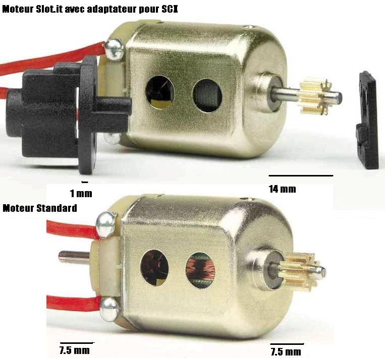

J'ai résolu ce probleme en bricolant un spacer maison pour caler l'axe AR.
Mais comme tu le dis, c'est pas bon pour une course de 24 heures.
Par contre, les moteurs Pro Speed Scx sont pas plus chers que les Slot It, font 23000 tours sous 14volts, ont beaucoup plus de couple et de frein, sont fournis avec pignon, et se montent sans souci....pourquoi se compliquer la vie ??
Enfin, Scx a sorti une référence de berceau moteur appelée "Support moteur boxer" (vu chez VPC) .....peut être pour monter un Nc5 ou un Sxx ??
