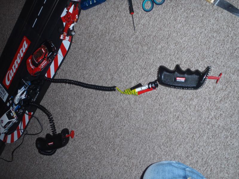

J'ai adapté une poignée MRRC pour un circuit Carrera mais il à fallu "bidouiller" un peu.

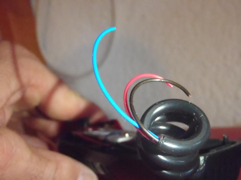

La chose à savoir est que le fil bleu dans la poignée carrera correspond à la couleur blanche de la fiche MRRC. Une fois que l'on sait cela il suffit de couper le fil.
Dénuder le tortillon, apparaissent alors les 3 petits fils électriques ( bleue,rouge et noir)
dénuder ces 3 petit fils

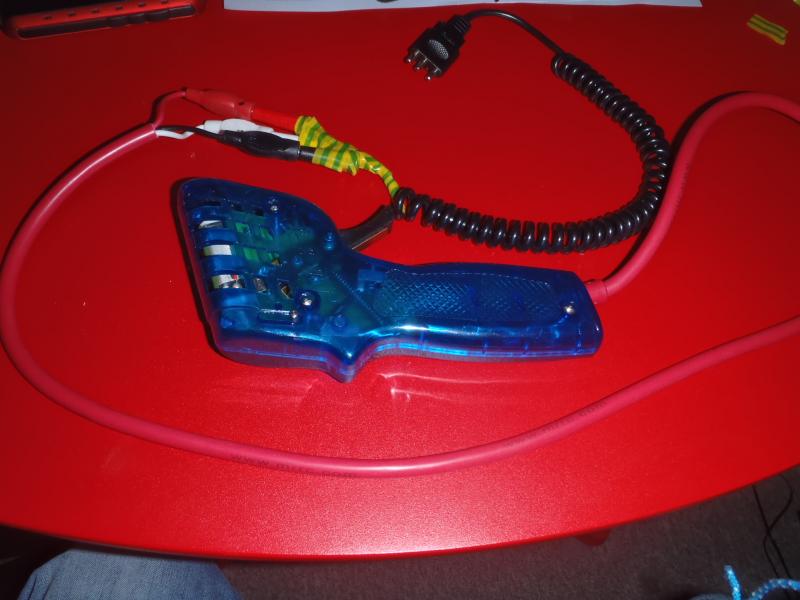

Connecter les fiches correspondantes aux couleurs (bleu de carrera avec blanc de la fiche et après rouge/rouge et noir noir).
Mettre du "scotch" pour rigidifier le tout et le tour est jouer il suffit de brancher votre poignée MRRC.

Avec votre poignée restante carrera vous pouvez mettre 3 fiches aux extrémités et cela vous fera une poignée supplémentaire.
