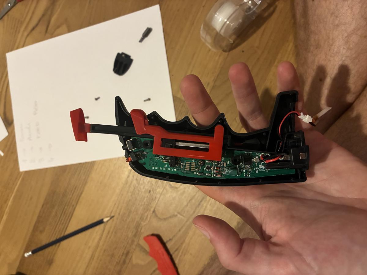

Nouvel adepte de circuit carrera, je suis passé par l'évolution avant de basculer en digital et je m'équipe petit à petit. Papa joue plus que son fils a qui appartient le circuit ????.
J'ai acheté un lot de manette wireless + sur Lbc et malheureusement l'une des deux ne fonctionne pas correctement.
J'arrive à connecter la poignée au circuit, puis à affecter une voiture mais uniquement quand la poignée est sur la base.
Par contre dès que je la prends en main, plus rien ne fonctionne et surtout pas l'accélérateur.
Est ce que c'est un problème connu ?
J'ai ouvert la bête (photo ci dessous) et je ne vois rien en apparence qui serait déconnecter ou autre.
Des idées ? Un endroit éventuel où cela serait possible de faire réparer ?
Merci !

Je ne connais pas le système Carrera mais si cela fonctionne sur la base, je regarderai l'alimentation de la poignée.

J'ai oublié de préciser : j'ai testé la seconde batterie et c'est le même résultat !
Et hors de la base la led s'allume donc à priori il y a du jus même hors base.
aldac
Date du message : lundi 29 juin 2026 à 19h19
S'il n'y a pas de problème d'alim. et que le jus arrive bien jusqu'à la platine, je pense - a priori - qu'il ne va pas être simple de cerner l'origine de la panne.
Qui plus est, les petits composants électroniques (et ladite platine n'en est pas dépourvue, loin s'en faut) nous gratifient tous un jour ou l'autre de leur nervous breakdown quasi imparable !
... et si tel est le cas, peu-être alors, te faudra-t-il te mettre en quête d'un autre accélérateur ?
