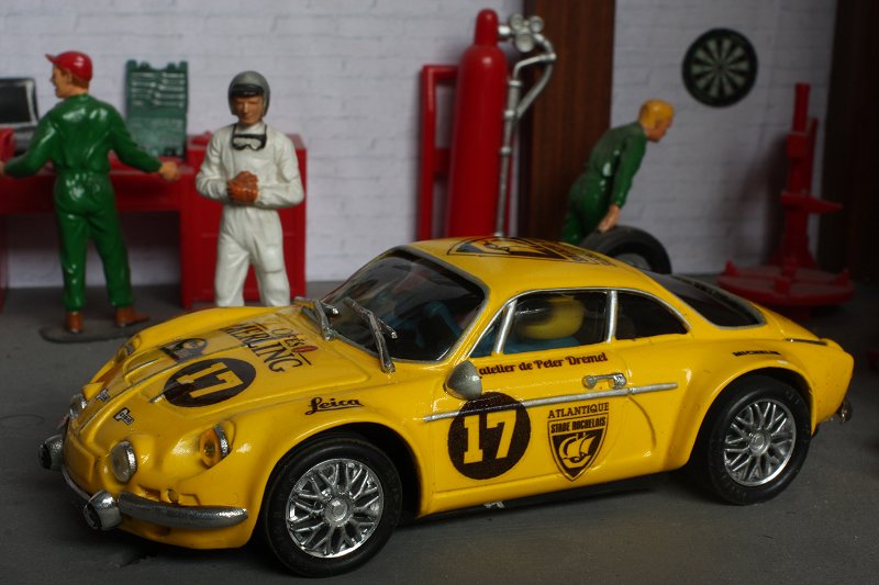

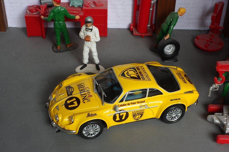

dernière peinture de l'Atelier, pour le Championnat Super 16
décals perso sauf Michelin et Cibié
peinture Tamiya et vernis Motip
COLARGOL
Date du message : dimanche 17 janvier 2016 à 17h08
Très réussi

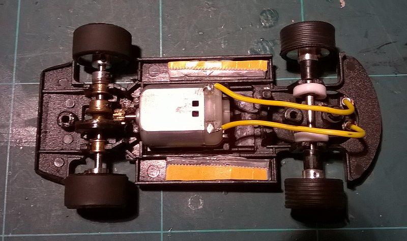

Et la mécanique tu y a fait quoi ?
COLARGOL
pytslot
Date du message : dimanche 17 janvier 2016 à 17h47
Sympa peter ,moi aussi je suis intéressé par les dessous de la belle.En effet j'en ai 2 à préparer .

Bien sympa tout ça. Au moins tu la verras bien sur la piste.
On dirait des jantes alu avec inserts, non ?
Vilebrequin acier, grosses soupapes, 4 dans 1, Weber 45, la routine quoi

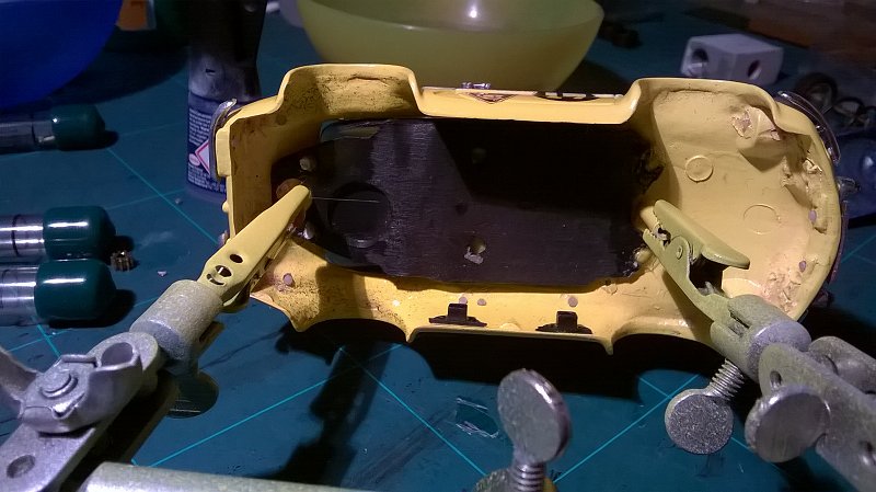

bien vu pour les jantes alu
j'ai prévu de changer les inserts (ceux de la McLaren ou la Jaguar Slot-it me semblent pas mal...)
jantes alu, car il n'était pas sérieux de garder les jantes Team Slot
pour le reste, le maitre mot est d'éviter que les roues touchent les ailes ou l'habitacle... donc :
- dremelisation de tout l'habitacle et du vitrage pour que l'habitacle soit assez haut
- pose de cales pour éviter que les roues touchent les ailes
la suite en photos :
et puis j'ai la chance d'avoir un modèle pour moteur à cage courte !

Et une transmission slot it si je ne me trompe pas.....

Harley a écrit :
Et une transmission slot it si je ne me trompe pas.....![]()
En fait, je l'ai achetée sur le forum sans moteur ni axes...
Donc le slot it s'est imposé naturellement...
Mais pour la seconde (eh oui...) qui a ses axes d'origine, je crois que je ne vais pas hésiter...

Oui je crois que tu peux, car si c'est comme sur la mienne ce n'est pas du luxe.

Merci peter ,je vais y voir plus clair .

si tu ne cherche pas la perf extrême , change simplement l' axe AR par un ninco .
le résultat est bluffant .
