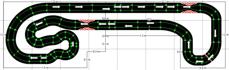

Salut à tous j'ai besoin des vos lumières, pour ce traçé ninco ...
qu'en pensez vous ? au vue de l'espace disponible, ...
merci par avance....

c est pas mal un coté rapide et un technique par contre les croisements c est a eviter sauf si tu aimes abimer tes voitures!!! :~
d un autre coté tes voies sont equilibrées sans les croisements il te faudras un pont!

Je ne sais savez pas que les croisements abimés les voitures...
je pensez même qu'ils augmentaient le plaisir dans la course....
je vais peut être réfléchir alors !
j'avais pensé a sur élever tout la partie technique style course de côte, avant d'arriver sur les R4 et ensuite, donc d'avoir
une ligne droite en descente avant un bon freinage !!!

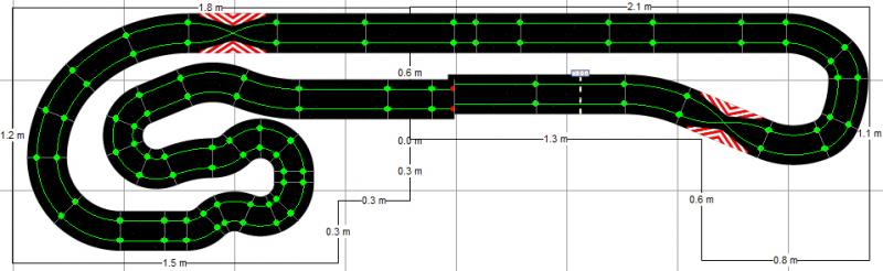

sinon j'ai pensé a ça pour augmenter la partie rapide...

Le problème n'est pas les croissements mais l'autre voiture qui veut passer en même temps que toi
A 2 vaut mieux être discipliné et appliquer le principe de la priorité à celui qui est devant
Ca se gère avec de la pratique, mais pas forcement avec tout le monde.

Sinon c'est une bonne idée de donner du relief à ta piste
Par contre je ne suis pas attiré par l'extrimité gauche. L'espèce de téton tout en R1 me parait trop chiant à passer... Mais encore une fois : le test ya que cela de vrai !

Et pour les croisements, je les préfère en fin de ligne droite comme sur ta deuxième proposition

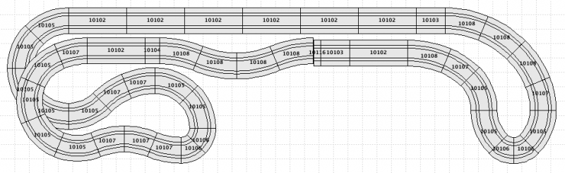

Salut tout le monde
J'ai modifié ton tracé à mon idée mais cela n'est qu'une idée comme le dit STF le test il n'y a que ça de vrais

Jolies tracés
Une nette préférence pour le 2ème cependant

le deuxième me semble pas mal aussi ... !!!
a tester !!!

Cyr_31 a écrit :le deuxième me semble pas mal aussi ... !!!
a tester !!!merci
je pense que c'est de ton deuxième plan dont parle CMR2, ou alors il réagi plus vite que sont ombre

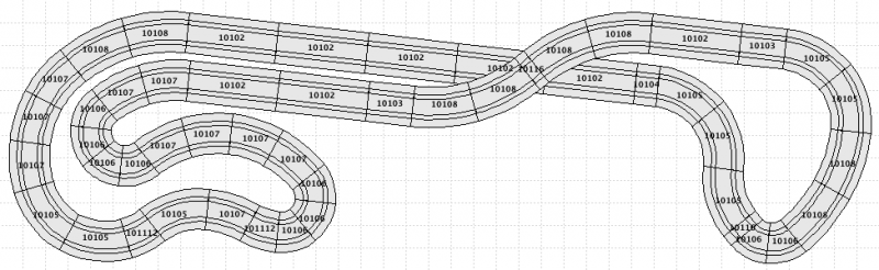

L'idée de mon deuxième est d'équilibrer les voies, mais en le revoyant, je me demande il la boucle n'est pas trop serrée pour permettre une bonne élévation du pont

Je pense que tu as raison, du coup l'idéal serait d'inverser le pont, d'autant qu'il me semble que Cyr 31 voulait créer du dénivelé en rehaussant la ligne droite du fond, donc en limitant la hauteur du pont (8 - 10 cm) ça pourrait peut-être le faire

bouvier a écrit :L'idée de mon deuxième est d'équilibrer les voies, mais en le revoyant, je me demande il la boucle n'est pas trop serrée pour permettre une bonne élévation du pont
Tout à exact, pas assez de développé pour la montée ou descente.
Solution, placer la pont à gauche et non pas à droite

bouvier a écrit :Non non, idem Lucky Luke c'est bien de ton 2èmes dont je parlaisSalut tout le monde
Cyr_31 a écrit : le deuxième me semble pas mal aussi ... !!!
a tester !!!
mercije pense que c'est de ton deuxième plan dont parle CMR2, ou alors il réagi plus vite que sont ombre
. En fait j'ai un tracé un peu dans cet esprit, c'est pour ça
Pour le pont, faut juste l'inverser et monter (ou descendre) à partir de la ligne droite du fond et la boucle passera nickel. Elle pourra même s'élargir et finir en mordant sous l'élévation.

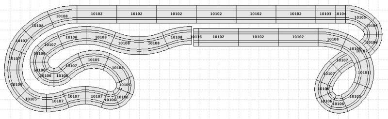

A mon avis, que tu mette le pont dans un sens ou dans l'autre, le problème reste le même, tu n'a toujours que la petite boucle pour te permettre de faire une élévation suffisante pour que les voitures passent sans encombre et si je sais d'expérience qu'avec une boucle en R2 ça le fait bien, là avec les trois R1, je doute qu'il y ai assez de flexibilité
pepe plus a écrit :Tout à exact, pas assez de développé pour la montée ou descente.
Je suis d'accord avec toi, j'ai d'ailleurs fais mon premier essais comme ça, mais comme il ne me plaisais pas je ne l'ai pas montré
le voilà
Je ne suis pas trop fan du pont avec une courbe dessus et dessous et du petit bout de droite à gauche

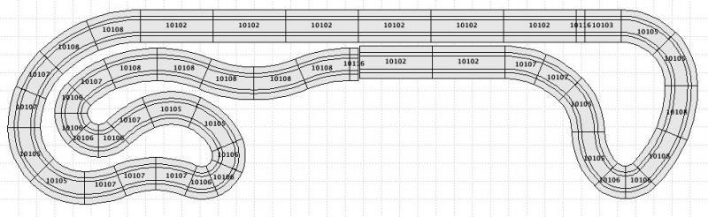

J'ai fais un autre essais ce soir, ça racourci un peu la ligne droite, mais ça peut être une autre solution

bouvier a écrit :A mon avis, que tu mette le pont dans un sens ou dans l'autre, le problème reste le même, tu n'a toujours que la petite boucle pour te permettre de faire une élévation suffisante pour que les voitures passent sans encombre et si je sais d'expérience qu'avec une boucle en R2 ça le fait bien, là avec les trois R1, je doute qu'il y ai assez de flexibilité
C'est évident, que l'un arrive par au-dessus ou par en dessous, le développé de la courbe reste le même pour l'élévation comme pour la descente...
J'aime bien le 2° même avec une ligne droite plus courte. Tu pourrai la rallonger en la plaçant sous le pont à droite en refermant un peu plus la boucle. Tu auras assez pour la descente.
Tiens tu pourrais aussi incruster la courbe intérieure de gauche contre l'extérieur comme un 4 voies ça rallonge aussi.
Par contre tous ces tracés sont remplis de R1. Un sur une piste et encore en le plaçant entre 2 R2 ou 2 R3 ca va mais une telle quantité ça va vite être lassant.

pepe_plus a écrit :J'aime bien le 2° même avec une ligne droite plus courte. Tu pourrai la rallonger en la plaçant sous le pont à droite en refermant un peu plus la boucle. Tu auras assez pour la descente.
Mais les goûts et les couleurs...
L'idée du faux 4 voies n'est pas con, j'ai fais comme ça pour être au plus près de l'idée de base de Cyr_31, mais c'est à essayer
surtout que cela limiterait le nombre de R1 mais pas facile de les supprimer en respectant les dimensions du plateau
