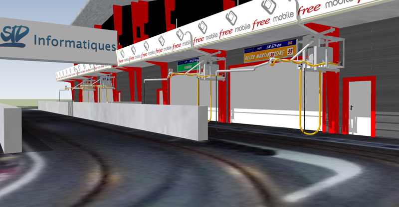

Voici la suite de l'avancée de la modélisation.
Ensemble des nouvelles pièces modélisées :
Les plaques d'identification des voitures et pilotes.

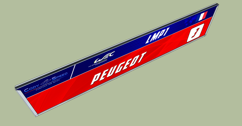

Elles seront interchangeables. Pour ce faire, les plaques seront collées à des bandes en caoutchouc magnétique et seront posées sur des plaques métalliques qui seront, quant à elle, fixées sur le bardage au-dessus des garages.
Cela me permettra de personnaliser les garages pour m'en servir comme diorama réalisé des photos et des présentations de mes véhicules.
La plaque avant collée à la bande magnétique :
Plaque de fixation métallique :

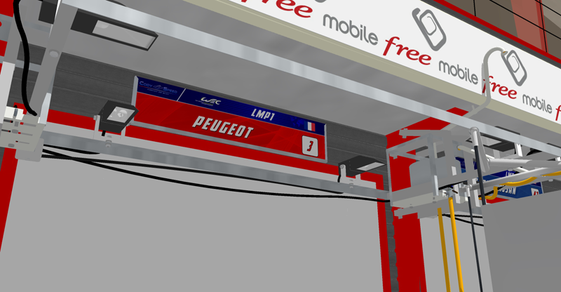

Les différents designs en fonction des catégories.
Pour les véhicules Le Mans Séries :
Pour les véhicules F1 :
Pour les autres types de véhicule (rallye, F1 classic, DTM, ...)
On continue avec les panneaux latéraux inférieurs.

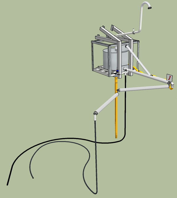

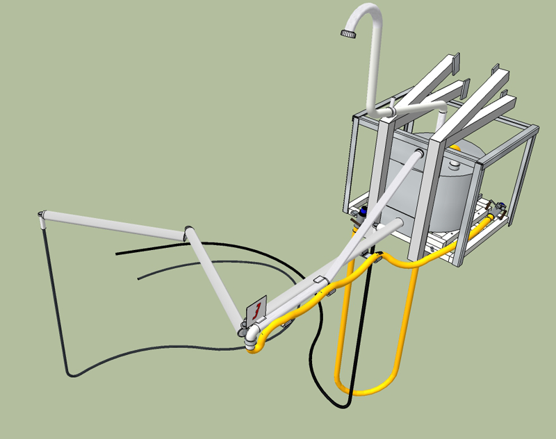

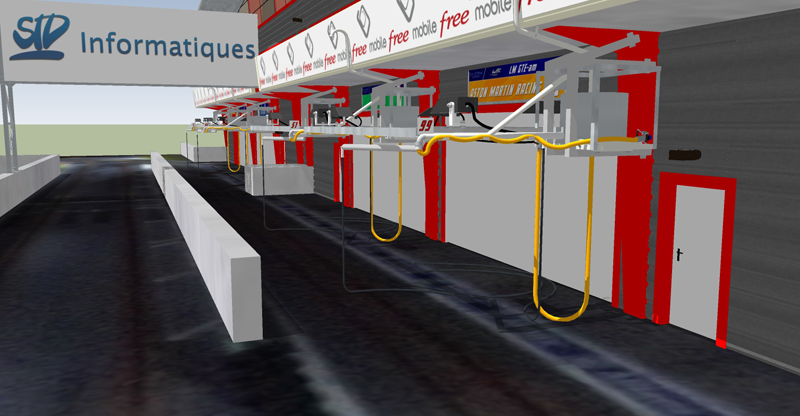

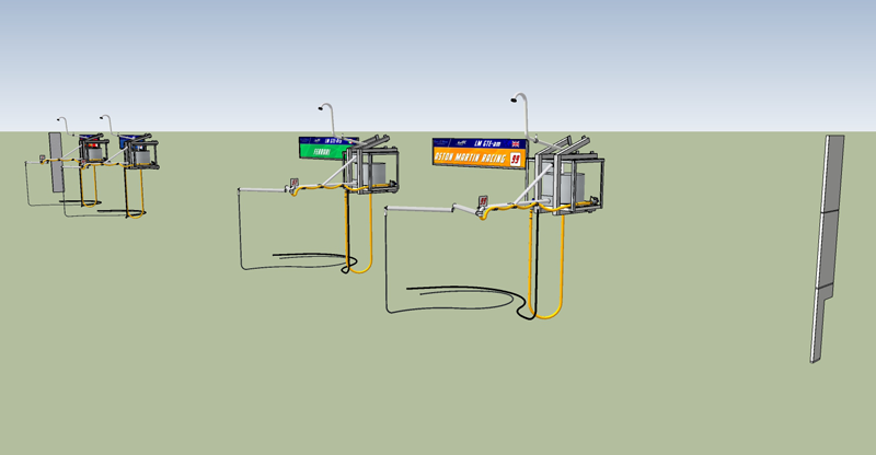

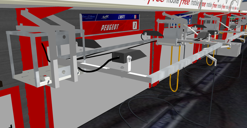

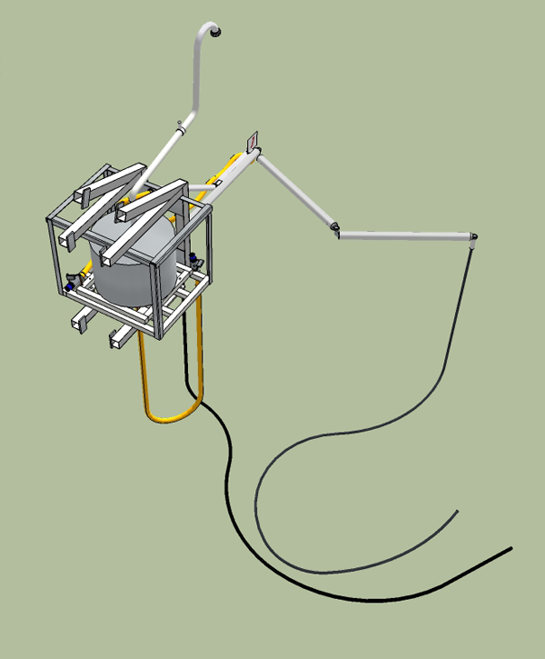

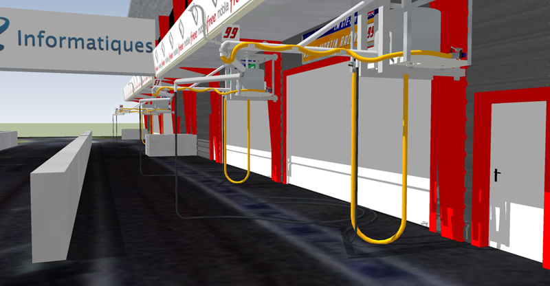

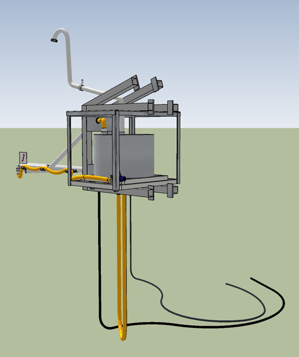

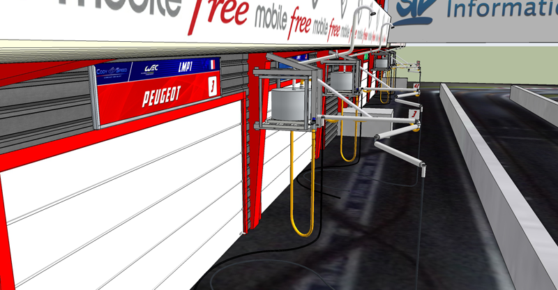

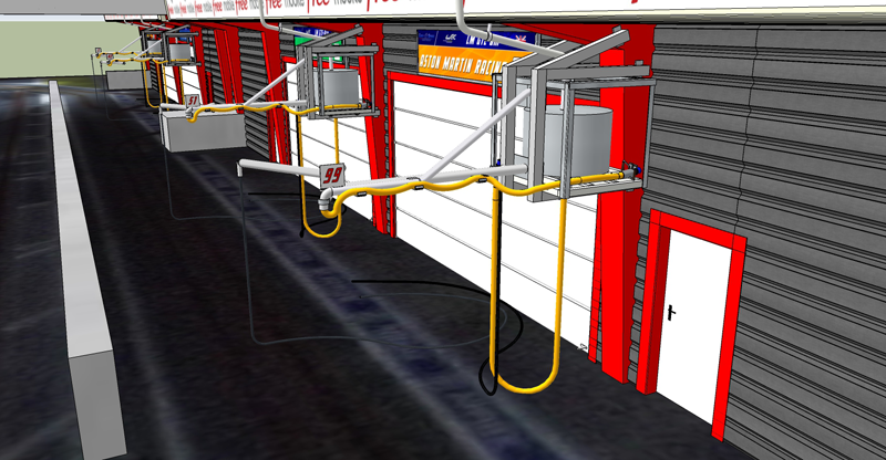

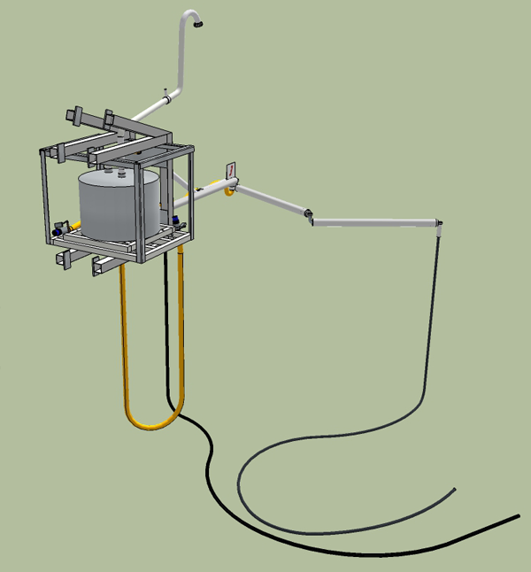

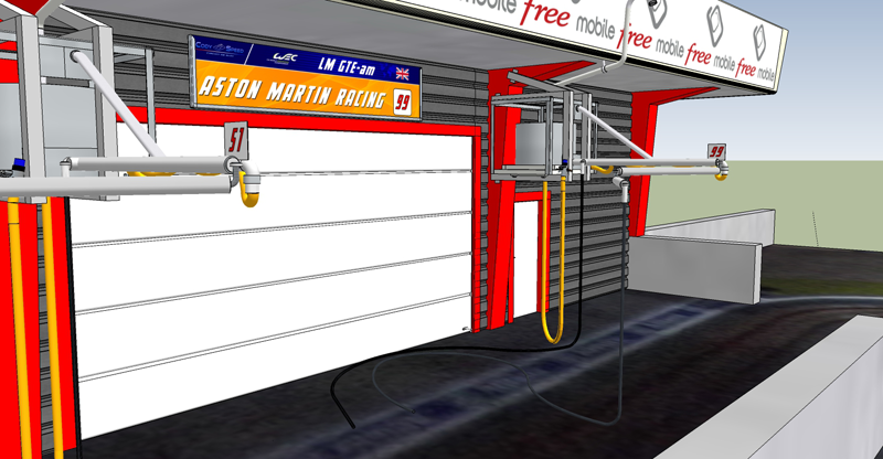

Et voici les stations de ravitaillement.
Le dessous.
Le dessus.
En détails.

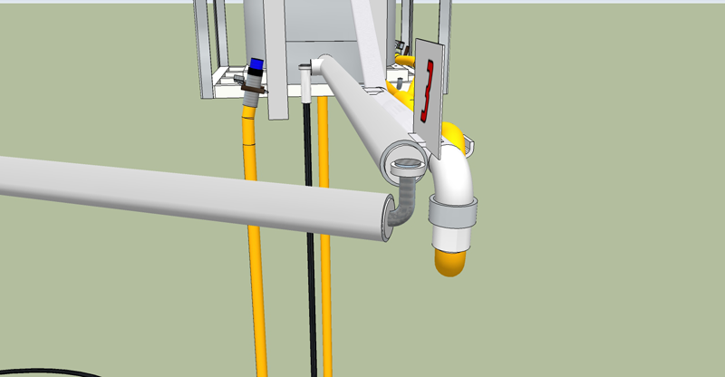

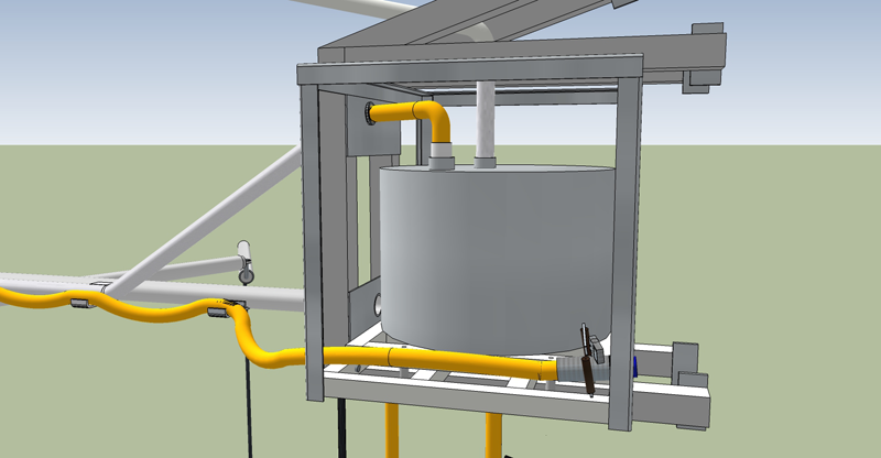

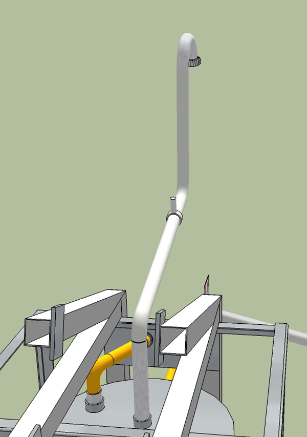

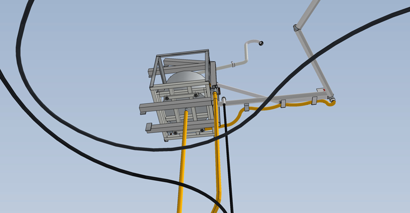

Le réservoir :
Le pistolet de remplissage :
La perche à carburant :

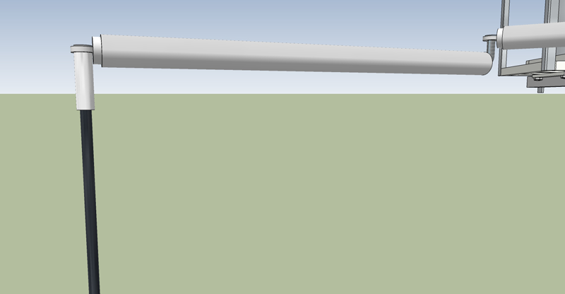

La perche télescopique pour l'air comprimé :

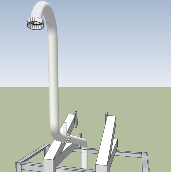

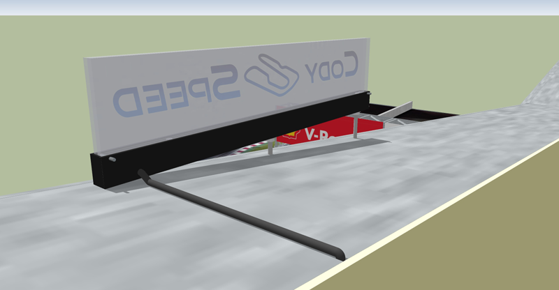

La canalisation d'évacuation des vapeurs d'essence :
Inspiré de celles utilisées aux 24 heures du Mans. Je voulais un maximum de détails. Donc, j'ai fait des choix qui, en réalité, ne serais pas conforme pour des raisons de sécurité. Mais, j'ai pense avoir trouvé les bons compromis et adapter ceux-ci par rapport à la faible largeur de ma pit-lane.
La perche de la pompe chevauche la moitie de la voie d'accès aux stands et la conception du bras télescopique articulé pour les tuyaux d'air comprimé des pistolets (qui seront mobiles) s'adapteront bien. La hauteur sous la perche la plus basse fait 7,5 cm. Les véhicules passeront largement en dessous .

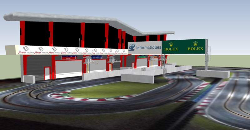

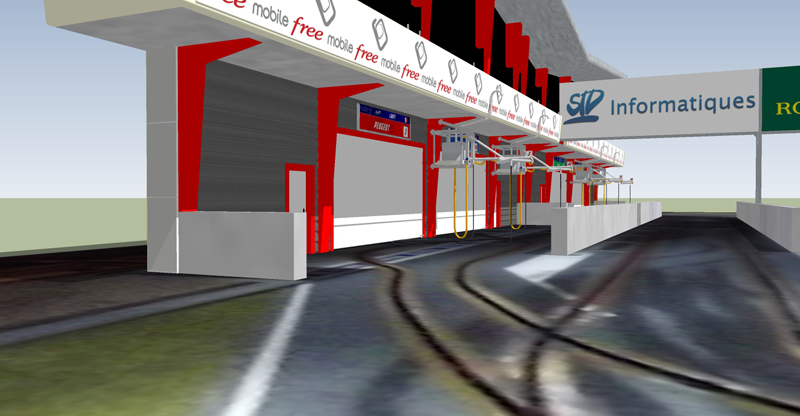

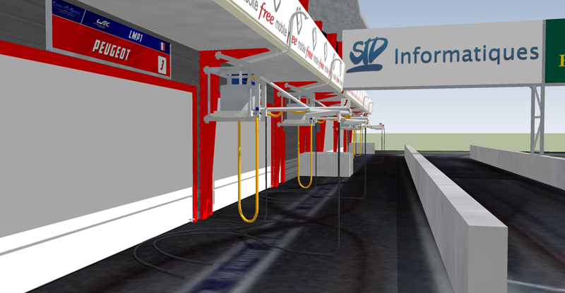

Vue d'ensemble.
La sortie des stands.
L'entrée des stands.
À bientôt pour la suite .

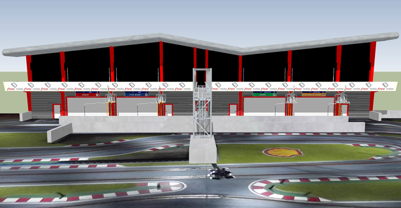

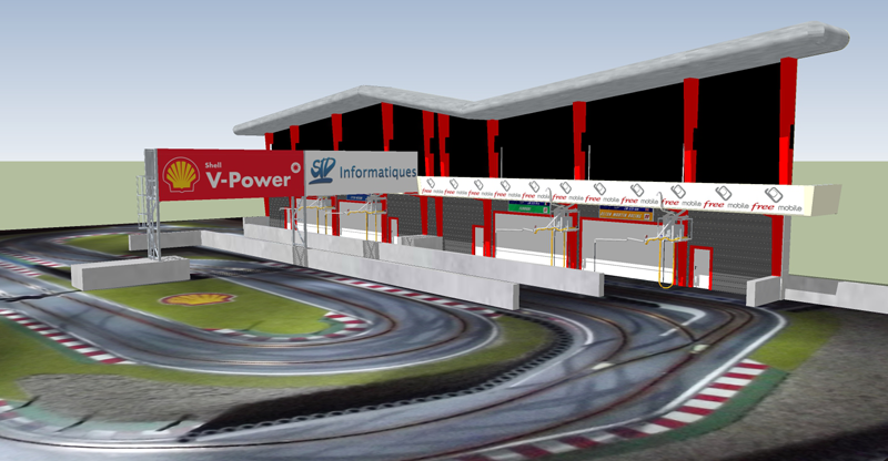

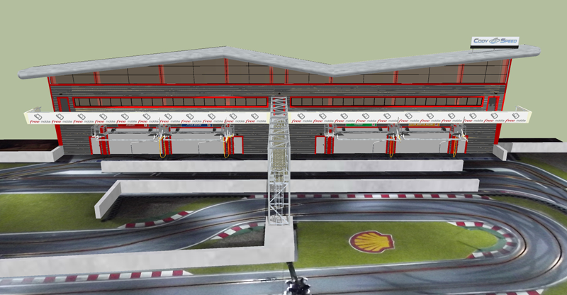

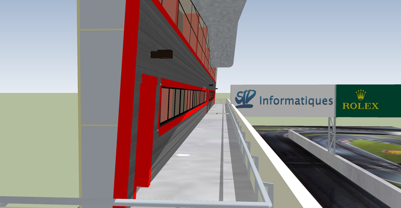

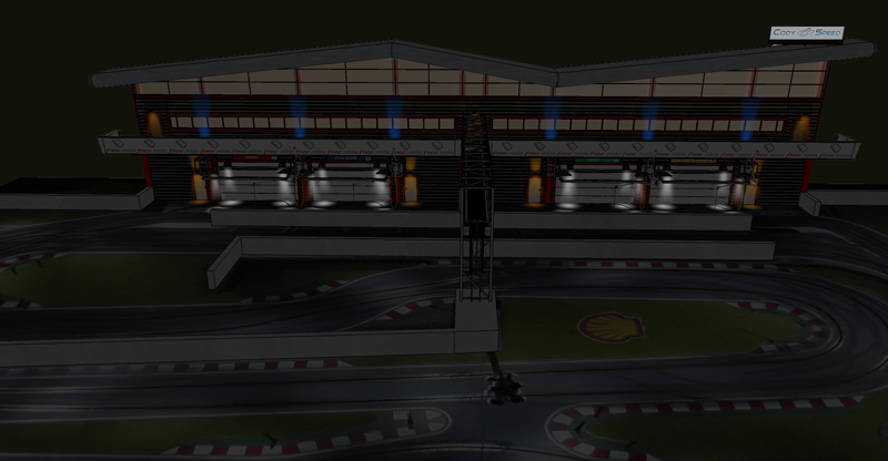

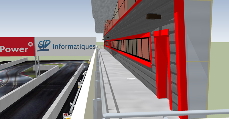

Voici la suite et donc, la fin de la modélisation de mon bâtiment principal.

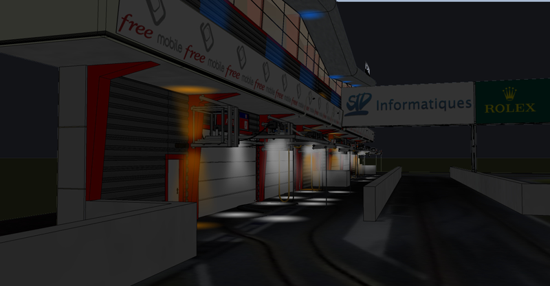

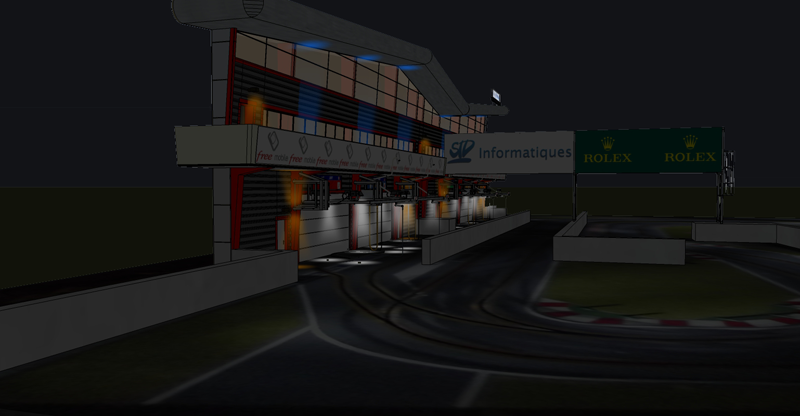

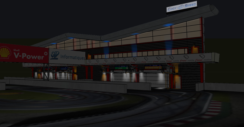

Les vues générales de jour...
... de nuit.

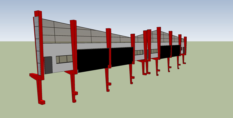

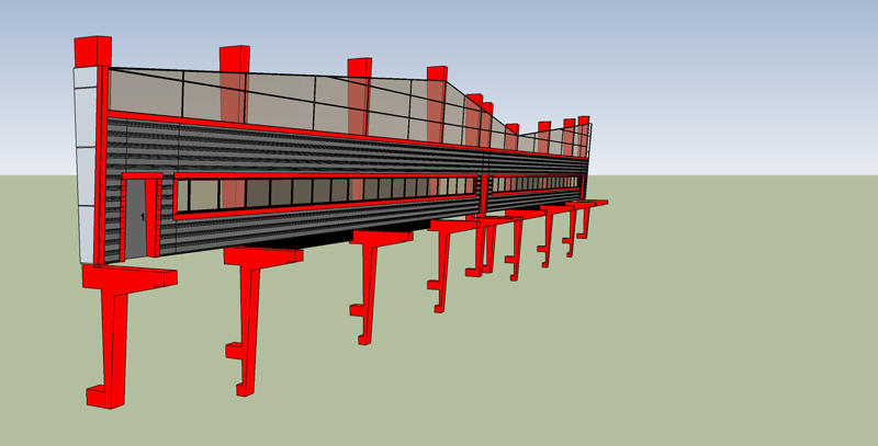

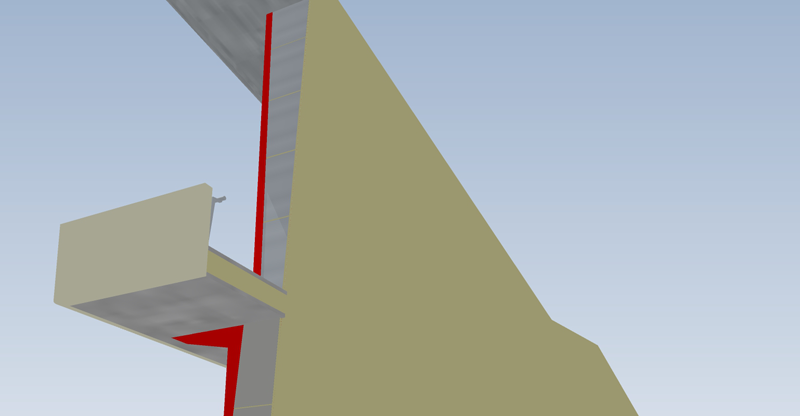

L'avancée de la conception au 27 mars 2017 :
Quelques vues d'ensemble des principaux éléments qui me restaient à concevoir le 20 mars dernier.

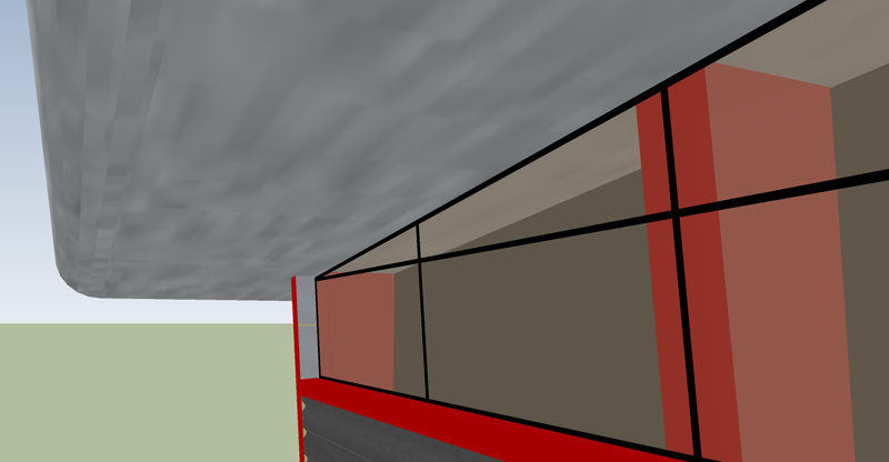

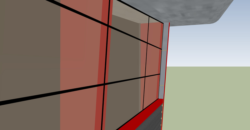

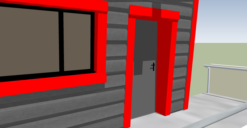

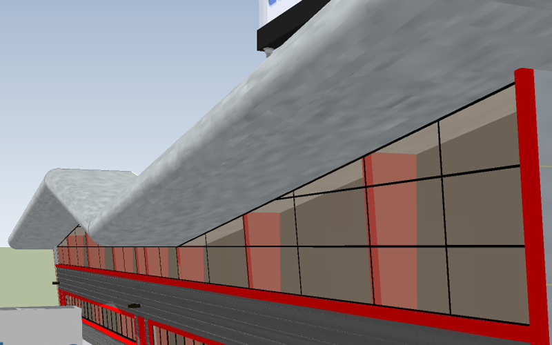

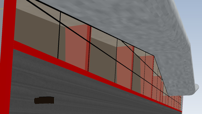

Le mur-rideau.

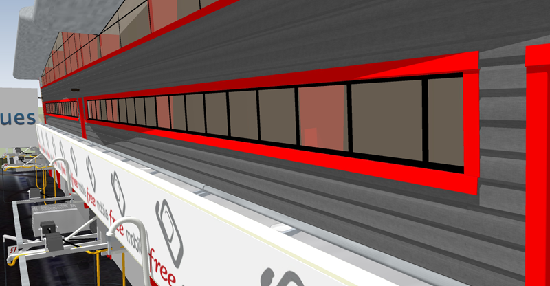

Les fenêtres du 1er niveau.
Une des trois portes du 1er niveau.
Les panneaux latéraux.
Extérieurs.
Intérieurs.

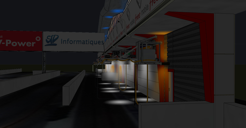

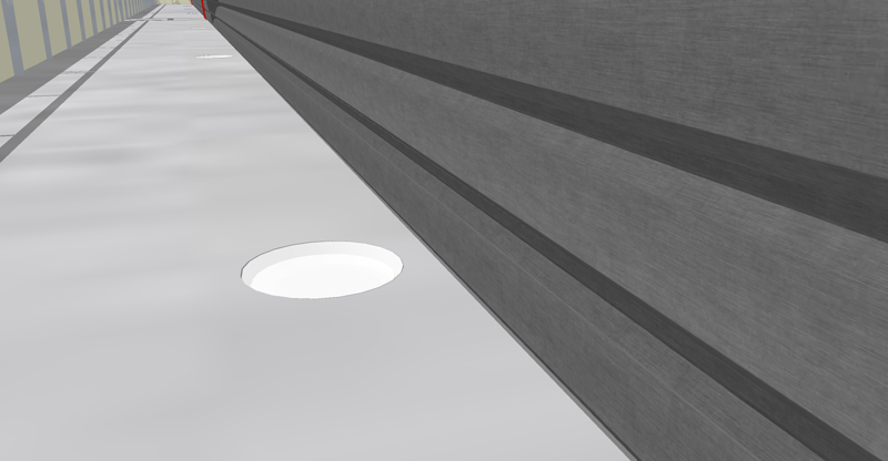

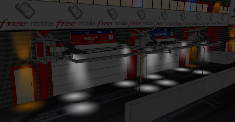

L'éclairage.
L'éclairage au sol du 1er niveau pour une mise en valeur du bâtiment principal.
La rangée de spots incrustés dans le sol.

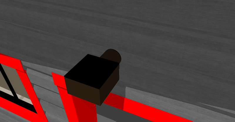

Un des 3 lampadaires muraux des portes du 1er niveau.
Dessus :
Dessous :

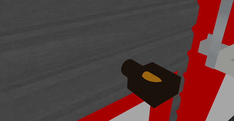

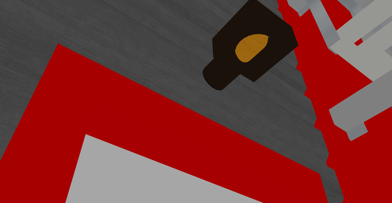

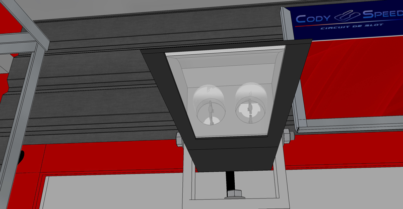

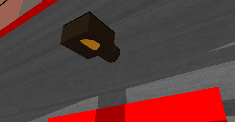

Un des 4 lampadaires muraux des portes des garages.
Dessus :
Dessous :

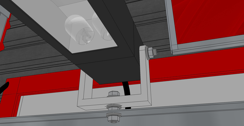

L'une des quatre rampes d'éclairage type "Les 24h du Mans".
Dessus :
Dessous :

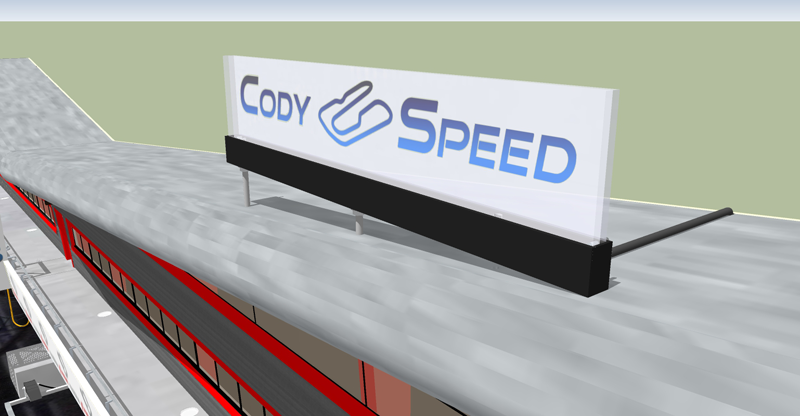

L'enseigne à éclairage tangentiel.
Au départ, je voulais la poser en amont du mur-rideau, mais le remplacement des leds aurait été très compliqué . J'ai donc opté pour une pose sur le toit .
L'éclairage sera proche de celui-ci :

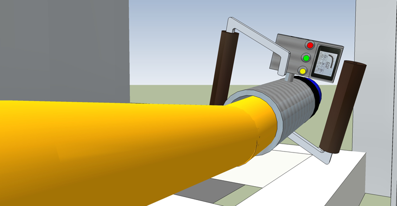

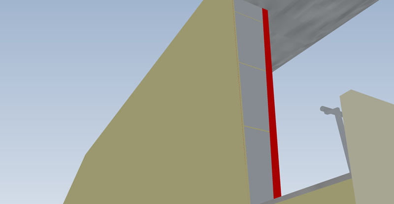

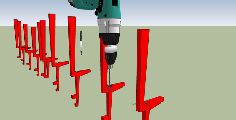

Sinon, voici le type d'incident que permet d'éviter à la modélisation
Grâce à une visseuse modélisée, j'ai pu constater que je n'arriverais pas à percer les trous nécessaires pour incruster les spots d'éclairage.
Pour résoudre ce problème, j'ai dû revoir ma copie et modifier mes piliers :
Voilà !

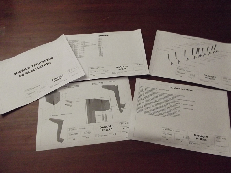

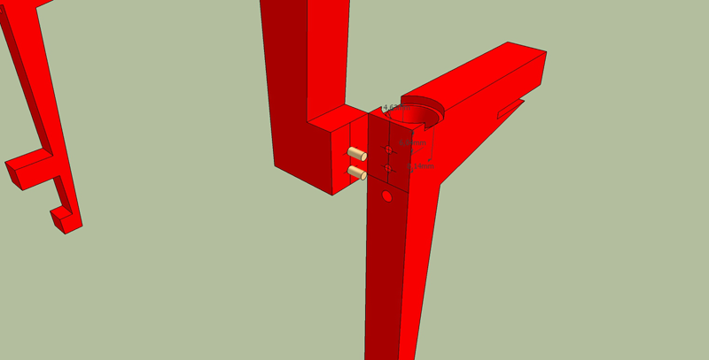

Le tout premier dossier technique de réalisation est terminé. Il concerne les piliers.
Dont voici un extrait :
Après une longue réflexion, j'ai décidé de ne pas le diffuser dans son intégralité . Comme se sera également le cas pour les autres dossiers techniques. Toutefois, je continuerais à diffuser les photos de l'avancée de la fabrication des différents éléments .
Je commencerais donc dès la semaine prochaine, la fabrication des piliers.

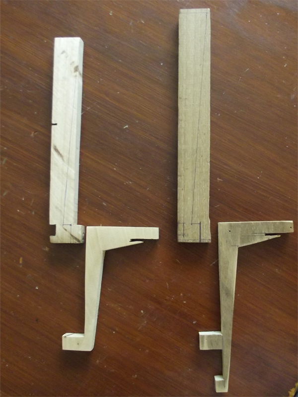

Date du message : lundi 8 mai 2017 à 21h58
Bonjour à toutes et à tous ,

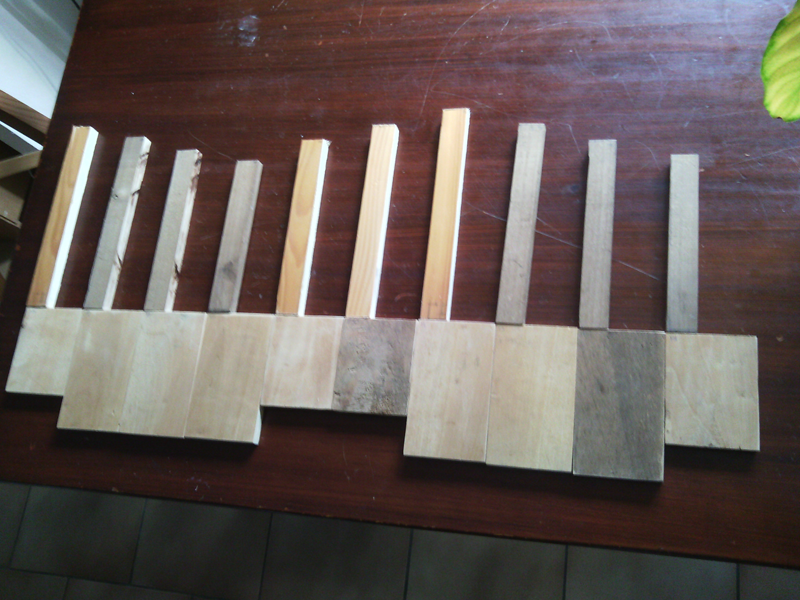

Après quelques week-ends de repos, j'ai commencé la fabrication du bâtiment principal aujourd'hui .
Après une découpe désastreuse à la scie circulaire des pièces composant les piliers, j'ai décidé de les refaire à l'aide d'une scie à champ tourné.
Matériaux utilisés: Bois de récupération entre 12 et 16 mm d'épaisseur.
Sh1v3r
Date du message : dimanche 14 mai 2017 à 21h48
Voici la suite de ce dimanche.
Découpe des pièces des piliers 1 et 2.
