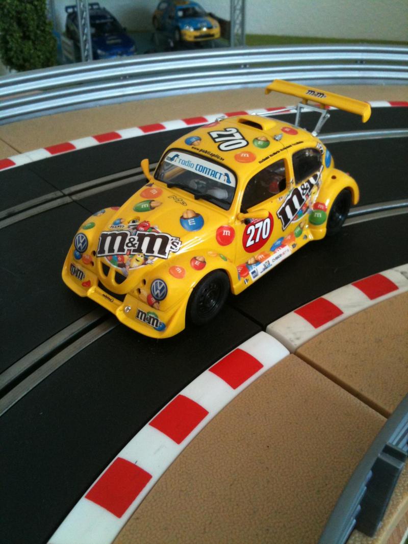

salut a tous alors voila je viens de me payer ca:
je voulais savoir si il existe des ptites modif a faire et surtout au niveau des jantes et des pneus qu est ce que je peux trouver et adapter dessus?

Si seulement la tenue de route pouvait être meilleur cela serait merveilleux!
Sébastien
Date du message : samedi 6 août 2011 à 11h15
moi j'en ai une que j'ai transformé en "choupette nascar" comme ds le film la cox est de retour et j'y ai mis des jantes slot it, avec un BON lestage et c'est super...

pourrais tu nous dire a combien tu en es de plomb dans la cox ?
pour le moment la mienne est a 2 fois 3 gr devant les roues ar et 3 gr a l'avant mais c'est toujours sur de oeufs...

salut zefred,
g lesté directement sur le chassis, bien visible,lol. g mis 1 gramme sur chaque emplacement des vis avant; un plomb de la taille de l'aimant ds sa place; 1 gramme de chaque coté de la couronne et 1 gramme sur chaque emplacement des vis arrière, soit un plus de 6 grammes. dit moi ske tu en pense ?

je pense que ce n'est pas assez...
hier soir, j'ai glisser 5 g de plus entre les deux puis de vis avant...
A voir avec les essais vendredi soir au club...
elle ne sera jamais vraiment facile, mais j'aimerais bien qu'elle soit agréable...

slt
cote pneu, je lui ai mis des classiq ninco et sur piste bois ca a tout change
faut pas oublier que c'est une fun cup, faut pas essayer de la piloter comme un laren gt

On fait de petites courses de Cox sur mon circuit, il est clair que le comportement n'a rien à voir avec une nsr etc ..Mais c'est là ou c'est sympa, mais à condition de faire des courses monotype
