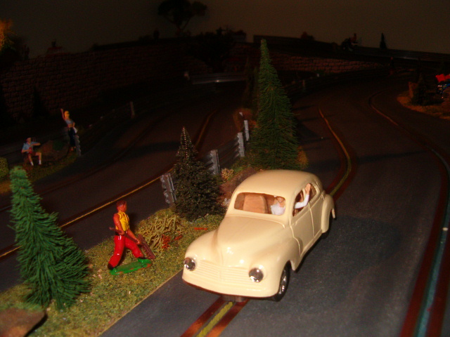

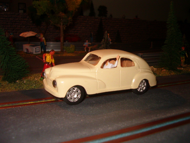

Date du message : mercredi 16 janvier 2008 à 16h49
Bon encore les ptite finition et basta . Par pitiée F5JFS plus d'interieur a faire que du cabriolet pour un novice comme moi c'est tres bien j'en ai chié
Manou
Manou
Date du message : mercredi 16 janvier 2008 à 17h28
Ho la la j'avais pas vu probleme de centrage de phare réparé
Manou

Date du message : mercredi 16 janvier 2008 à 18h03
Salut Manou, ça prend tournure mais tu verras avec un peu d'habitude la confection d'un habitacle pose de moins en moins de problème !
Par contre si tu l'équipais de jantes plus rétros ce ne serait que mieux !
73 QRO et bon slot à tous !
Mes sites web:
Manou
Date du message : mercredi 16 janvier 2008 à 18h13

Teubarland
Date du message : mercredi 16 janvier 2008 à 19h10
il a l'air super ton habitacle !!!!!!
bravo !!!!
Manou
Date du message : mercredi 16 janvier 2008 à 19h46
bravo !!!!
J'en chie autant que toi mon pote plus que la calandre ouf !!!!!!!

schwartz
Date du message : mercredi 16 janvier 2008 à 20h03
Elle est kékos ta 203, le conducteur qui salut c'est sympa, ca change des pilotes casqués prés à foncer.
Là le gars qui va chercher sa baguette à 6 h du mat ( oui il fait sombre ) c'est REPOSANT
