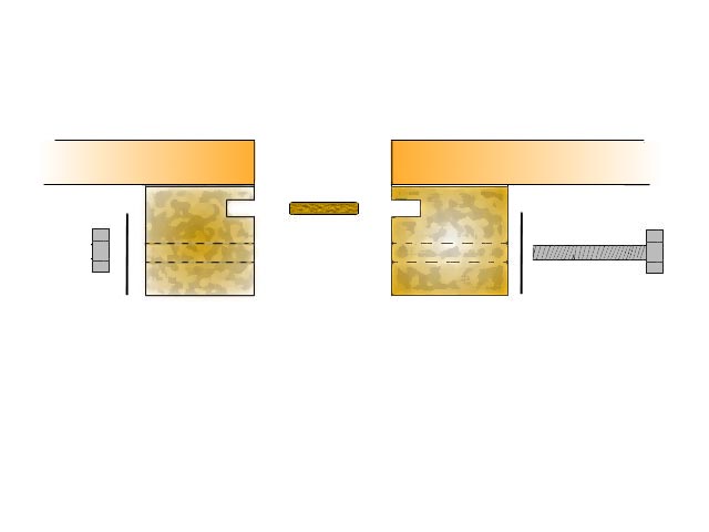

Voici le système qui était utilisé.
C'est le plus fiable et surtout le seul qui bride les 2 élements de pistes au raccord de jonction et ce, sur toute la largeur. Et c'est le plus important car un assemblage par un autre morceau de panneau par le dessous n'est jamais assemblé avec une vis tous les cm placées à la verticale et on observe parfois une différence de niveau aux jonctions.
Autre avantage, pas de vis qui tournent sur le dessus lorsqu'elles sont verticales et surtout qui tournent sous ou dans la patte à bois qui a servi à cacher les têtes de vis.
On fixe et colle un chevron de 50 x 50 ou 60 x 80 sous la piste et dans la largeur du raccord.
Avec une scie circulaire, on fait une petite passe sur la face de l'assemblage pour aligner l'extrémité de la piste avec le bord du chevron.
Puisqu'on a sous la main une défonceuse pour rainurer, on fixe une cale sur son socle et l'on fait une rainure avec une fraise de 3mm de chaque coté.
On découpe ensuite ce que l'on appele une fausse-languette en menuiserie dans un morceau de contreplaqué de 3mm.
On ne colle pas cette fausse-languette car dans un cas de démontage ou de transport si celle-ci est cassée elle est facile à remplacer. Si cette fausse-languette a un petit peu de jeu dans les rainures, on ajoute une feuille de papier au moment du montage.
On perce ensuite deux trous pour assembler avec deux grandes vis de 6 ou 8mm et des rondelles. Une fois les 2 éléments de pistes assemblés on donne un coup de ponceuse sur le dessus pour mettre tout à niveau.
Simple et efficace
