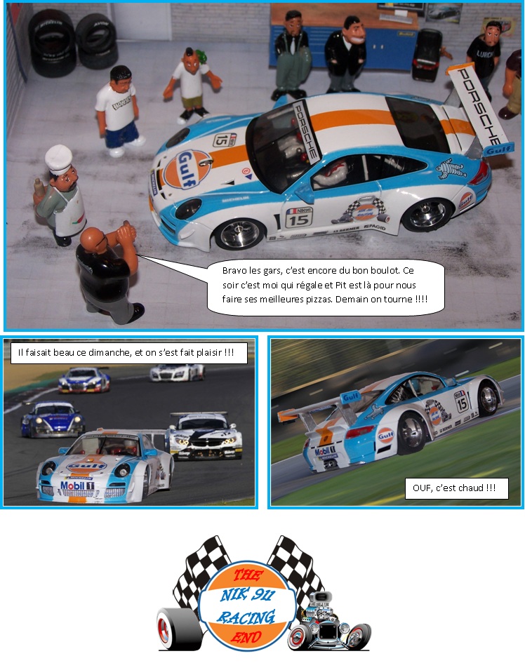

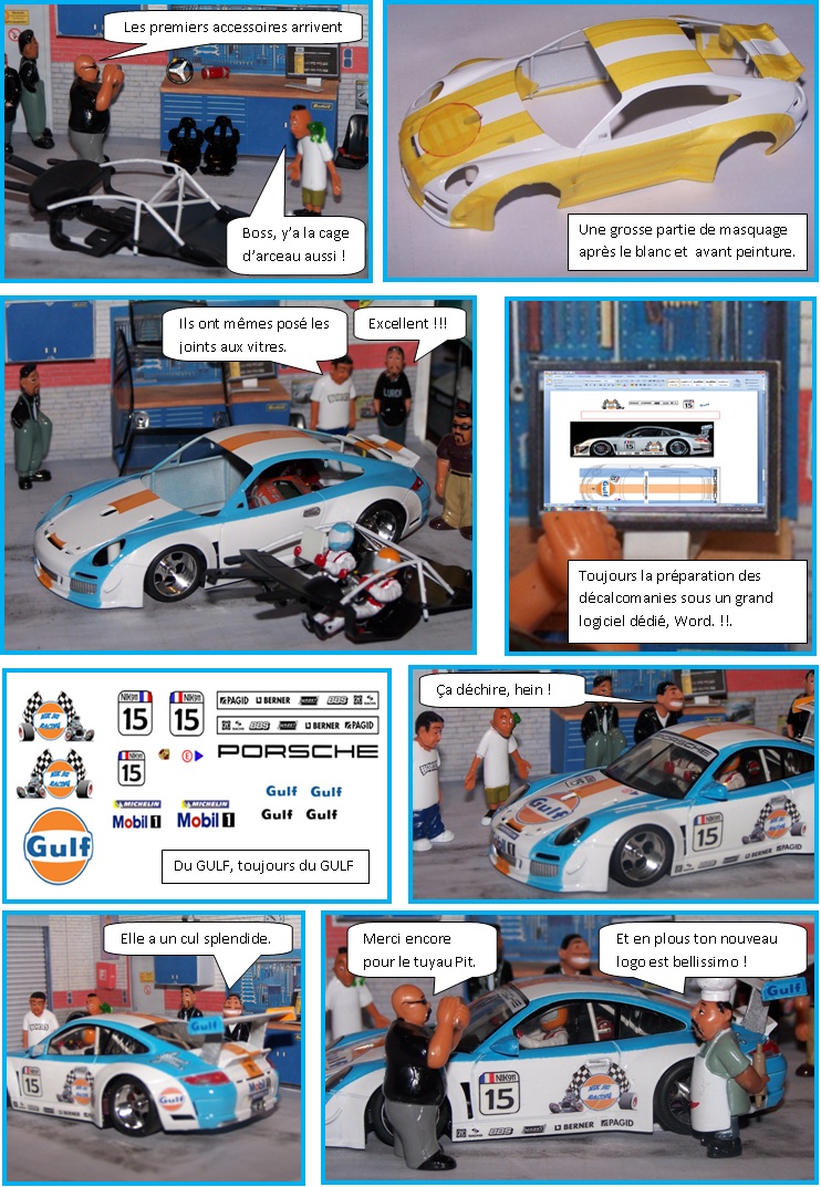

Bonjour tout le monde,
En réponse un peu tardive à Wil voici le roman photo.
Sinon, concernant les vitres et leur joints en noir, pour ma part j'ai réalisé la peinture après masquage sur un kit à monter. Je confirme que c'est un peu galère. Si jamais sur les vitres cela bave un peu, j'ai utilisé un coton tige et du dissolvant spécial résine, cela ne fond pas le plastique ni le blanchi.
Bonnes fêtes.

Salut Will,
Concernant les décals, je me les fais en fonction de la voiture et de mon inspiration.
Ma méthode:
1-je récupère sur des sites spécialisés des blueprints qui permettent d'avoir la voiture concernée (ou si jamais des photos) avec des vues franche de face, côté etc...
2-sur word insertion de l'image en une ou plusieurs fois et mise à la bonne taille de la voiture
3-récupération sur google images des logos souhaités, et mise en place sur la voiture
4-une fois fini, copier/coller des logos à imprimer sur une page à part, une pour le papier fond transparent et une pour le papier fond blanc
5-impression, vernis, pose.
Voilà c'est assez simple, et je peux faire passer des exemples en MP.
