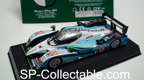

Bonjour à tous,
Vous l'aurez peut-être compris en voyant mon pseudo, je suis fan de la 908 et plus particulièrement de celle engagée au Mans et ailleurs par le team ORECA Matmut. D'après mes recherches, la seule 908 dispo sur le marché est celle produite par avant slot. Or, on me dit, le revendeur que j'ai contacté y compris, que cette voiture n'est pas terrible, qu'il faut tout changé dessus, etc... donc pas très engageant pour le débutant que je suis. Vous qui connaissez bien cette marque et peut-être ce modèle, quel est votre avis sur la question. Puis-je trouver uniquement la carrosserie que j'adapterais au châssis choisi?
Merci par avance pour vos réponses.

Les 908 Avant Slot roulent très bien !!
Il faut juste les régler un minimum afin que le véhicule s'adapte à la piste.
Par défaut, elles ne sont malheureusement pas réglées du tout, pour la plupart et beaucoup semblent rouler très mal en sortie de boite.
Un ou deux coup de tournevis (ou clé M2) plus tard, et ce sont de vrais avions...
Mais attention, très rapides et fragiles... donc à ne pas mettre entre n'importe quelles mains non aguerries...

j'ai pour ma part craqué pour ce modèle de chez Avant-Slot:
Et je ne peux que te confirmer ce qui a été dit précédemment:
-il y a de nombreuses pièces à changer dès la préparation: les deux axes étaient voilés, la couronne était trop grande et touchait la carrosserie, les fils moteurs étaient trop gros et raclaient dans la carrosserie lors des virages... Et j'en oublie.
-Le réglage de l'auto est très difficile (pour un débutant comme moi qui ne sait régler, et encore, que des slot-it et NSr...) je ne suis encore pas parvenu à trouver ce qu'il faut lui faire pour qu'elle soit comparablement confortable à une voiture de même catégorie (NSR R18 ou Slot-it Lola...)
-L'ensemble est particulièrement fragile, j'ai déja fendu la carrosserie au niveau du pied de l'aileron, alors que je n'ai pris aucun choc particulièrement violent. Récemment j'ai fait tomber l'auto lors d'un bricolage: obligé de changer les jantes arrières dont une était voilée suite à la chute.
-Mais bon...
Elle sublime donc je ne regrette pas cet achat ni les investissement qui ont suivi, et je me dis qu'avec l'expérience je finirais bien par trouver les réglages adéquates à en faire une bombe.
Donc si tu es fan, je te dirais bien de l'acheter, mais si tu es débutant tu risques de passer du temps dessus avant d'en faire une auto agréable.

Salut Oreca,
Moi j'ai acheté la Porsche RS Spyder Avant Slot que tu as sans doute vu rouler au club vendredi
Je pense que la Peugeot et la Porsche sont similaires par rapport a ce qui a été dit. Après quelques modifs elles s'est montré plutot rapide et agréable.
J'ai changer les pneus avant(plus fins de chez Slot it) et les pneus arrière (BRM 19x10 Shore 15)
mais aussi les tresses (plus souples et plus fines ex: JP slot), la couronne (Slot it) car celle d'origine accrochait avec le pignon et pour finir graissage du tout et un bout de mousse sur le moteur pour plus de silence

Perso j'ai une Porsche Spyder. Après avoir cassé 2 chassis j'ai mis un HSR2 dessous et depuis je me régale.
Radical comme choix mais niveau châssis ces voitures sont de vrai catastrophe

Un personne de mon club a roulé avec une 908 avant slot il y a deux au championnat piste de mon club.
Elle roulait bien, voir tres bien
(par contre le spoiler frottait un peu la piste)

Pour le Club, une AvantSlot, c'est certain, ça sera beaucoup, beaucoup plus efficace qu'une SCX ou une Scalex.
Pas d'hésitation. D'autant que le prix des Avant Slot a beaucoup baissé ces derniers mois.
Par contre, prépare la glue, elle risque de perdre des morceaux !
(mais en même temps, elles en perdent toutes...)

Donc, si je résume bien:
-avant-slot: péchu, dur à régler, fragile, plein de choses à changer mais top quand même
-scx: bien mais en dessous
-scalextrix: bien aussi mais tjr en dessous avec qques imperfections au niveau carrosserie
Conclusion: si je veux avoir une chance de figurer en championnat club, il me faut investir dans une avant-slot et dans un bidon de 5l de super-glue...
Je ne sais pas si tu as lu le post de JUJU, il me dit avoir changé peu de choses en fait (tout est relatif) pour obtenir un résultat très probant sur sa porsche spyder de la même marque, en + il est prêt à me filer ses tuyaux pour peu que je le laisse gagner
:p
Elle me botte cette auto et même si c'est pas simple, je crois que je vais craquer, en plus je suis presque(
) sûr de pouvoir compter sur la solidarité au sein du club, vous allez quand même pas me laissez tomber
