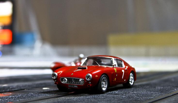

Il y a plein de posts qui traitent de la manière de poser les décals!
En gros : de l'eau et de l'alcool à brûler, de la patience et de la délicatesse.
Le truc, c'est qu'une fois que tu auras posé tes décals, il te faudra certainement les vernir à moins que tu ne laisse cette auto en vitrine.
La méthode la plus propre est le vernis en aéro ou en bombe (prends du MrHobby pour être sûr de ne pas bousiller tes décals) : du coup, il te faudra démonter toute ton auto pour ne vernir que la carrosserie et pas les vitres!
Moi, pour ce genre d'auto avec peu de décals (et la flemme de tout démonter et surtout la peur de foirer les décals sous la bombe), je vernis au pinceau juste sur les décals au vernis Tamiya en pot. Un peu dilué à l'alcool, c'est totalement invisible! Le tout est de le passer vite, car il a tendance à tirer trop vite!
Exemple sur cette 250 SWB :
