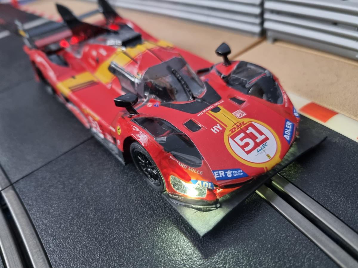

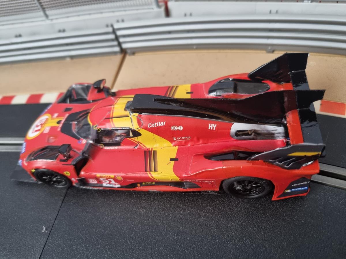

Le père Noël m à apporté de chez Pattos la carrosserie et decalques de la fameuse 51.
Un châssis Oreca 07 slot it rallongé ( empattement long de 10 cm) et ça roule.
Bonnes fêtes à tous.

Salut , tu es parti d'une base existante ou de zéro ?
Date du message : mardi 2 janvier 2024 à 17h26
Bonjour Poussin

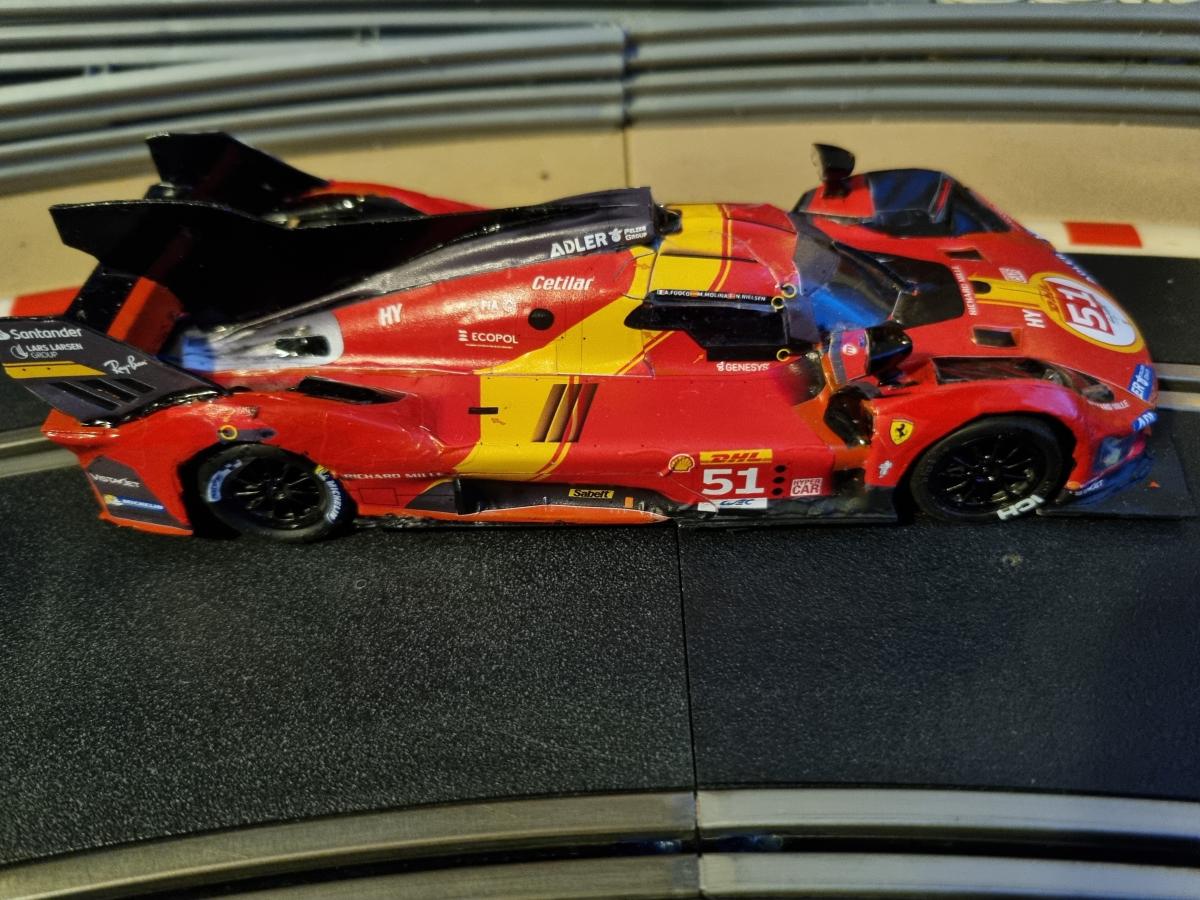

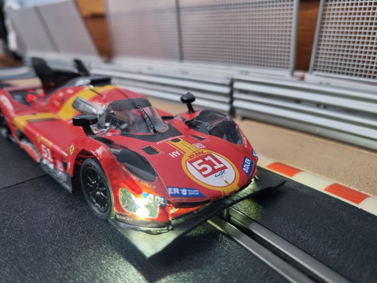

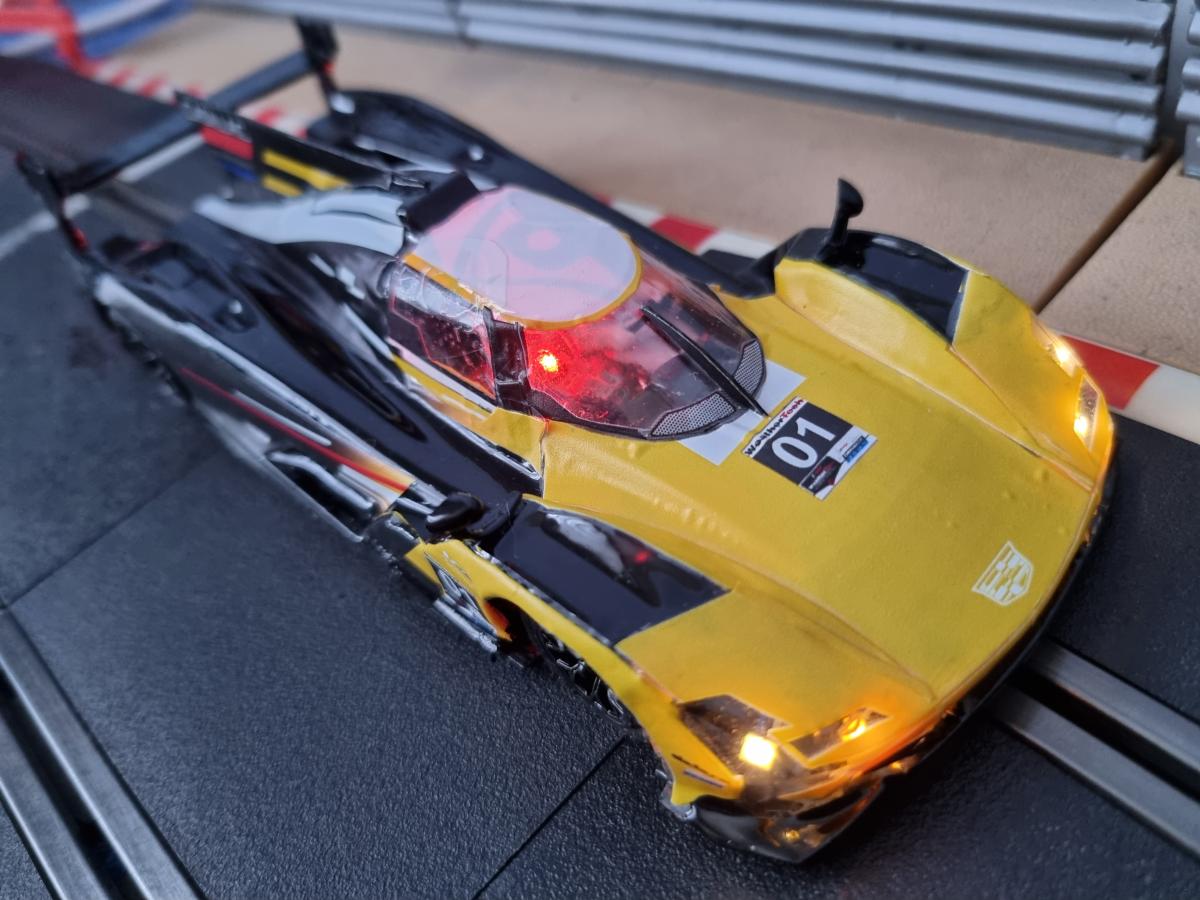

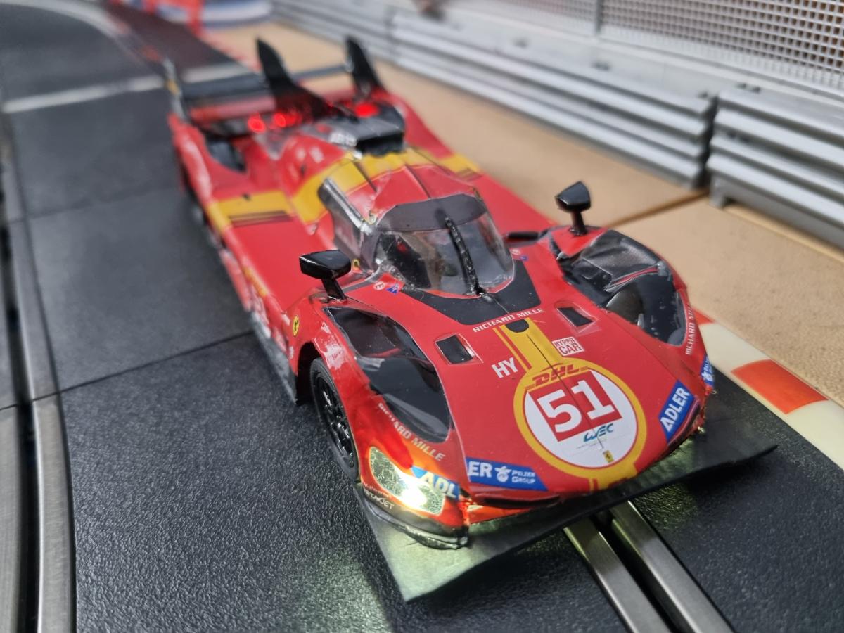

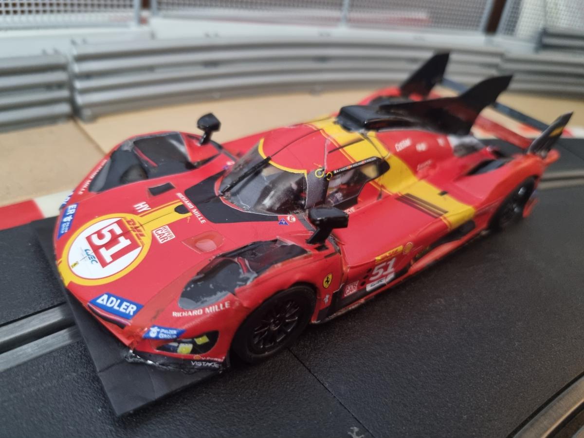

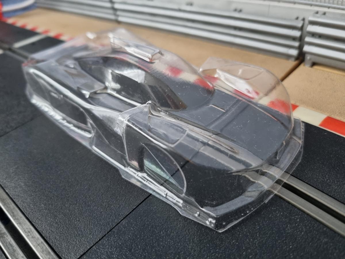

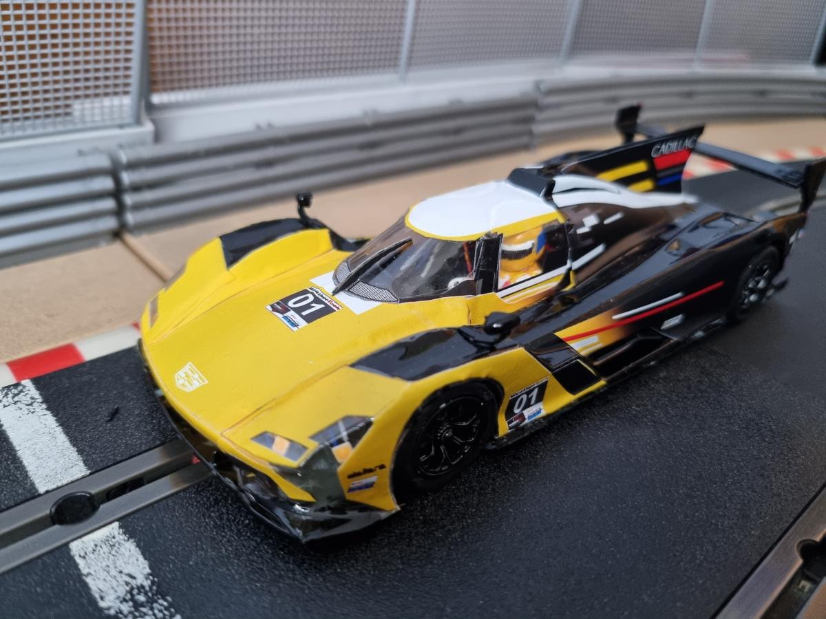

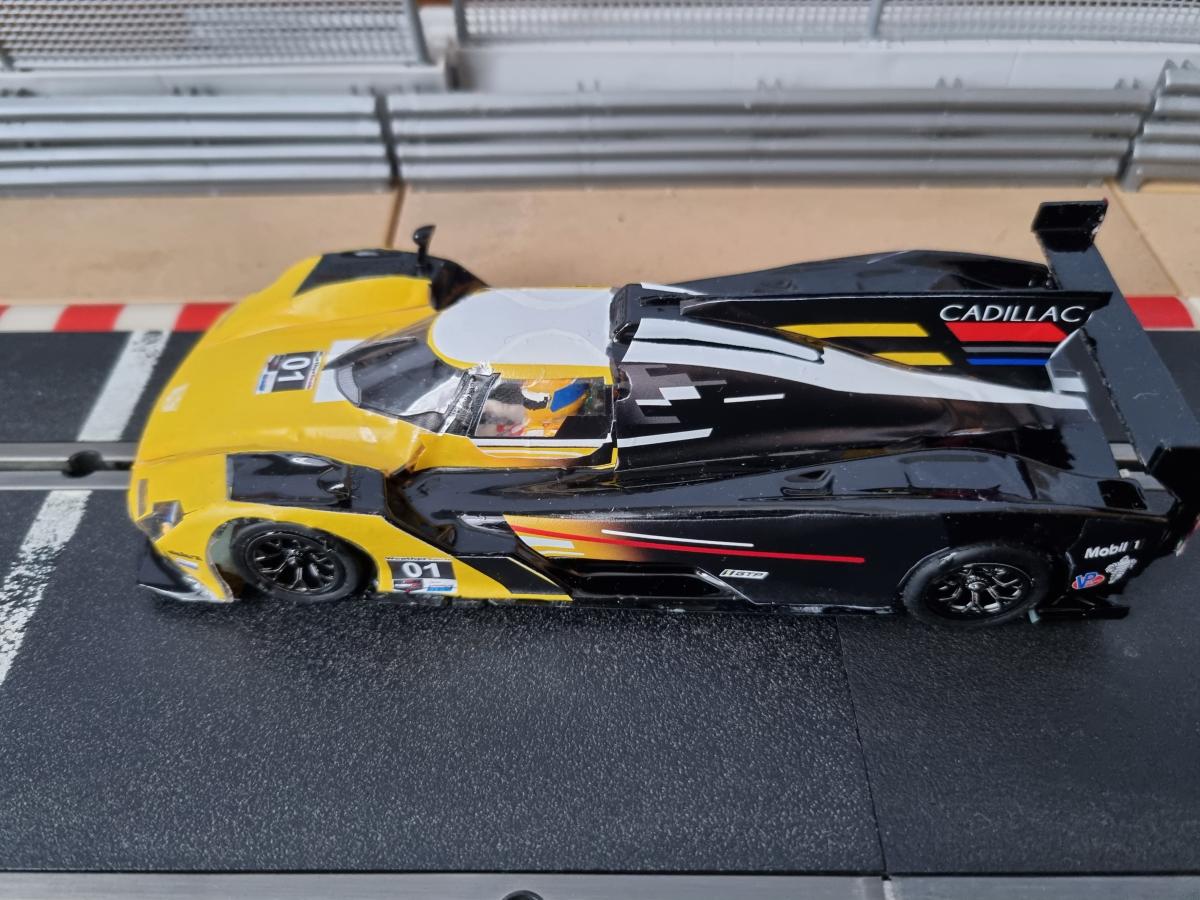

Nous avons reçu de Pattos 3 Body Lexan, plastique transparent en look.
La 499 P la Cadillac, la 9x8.
Avec les décalcomanies Pattos, pour recouvrir la carrosserie, un peu de peinture pour faire le joint sur le dessous.

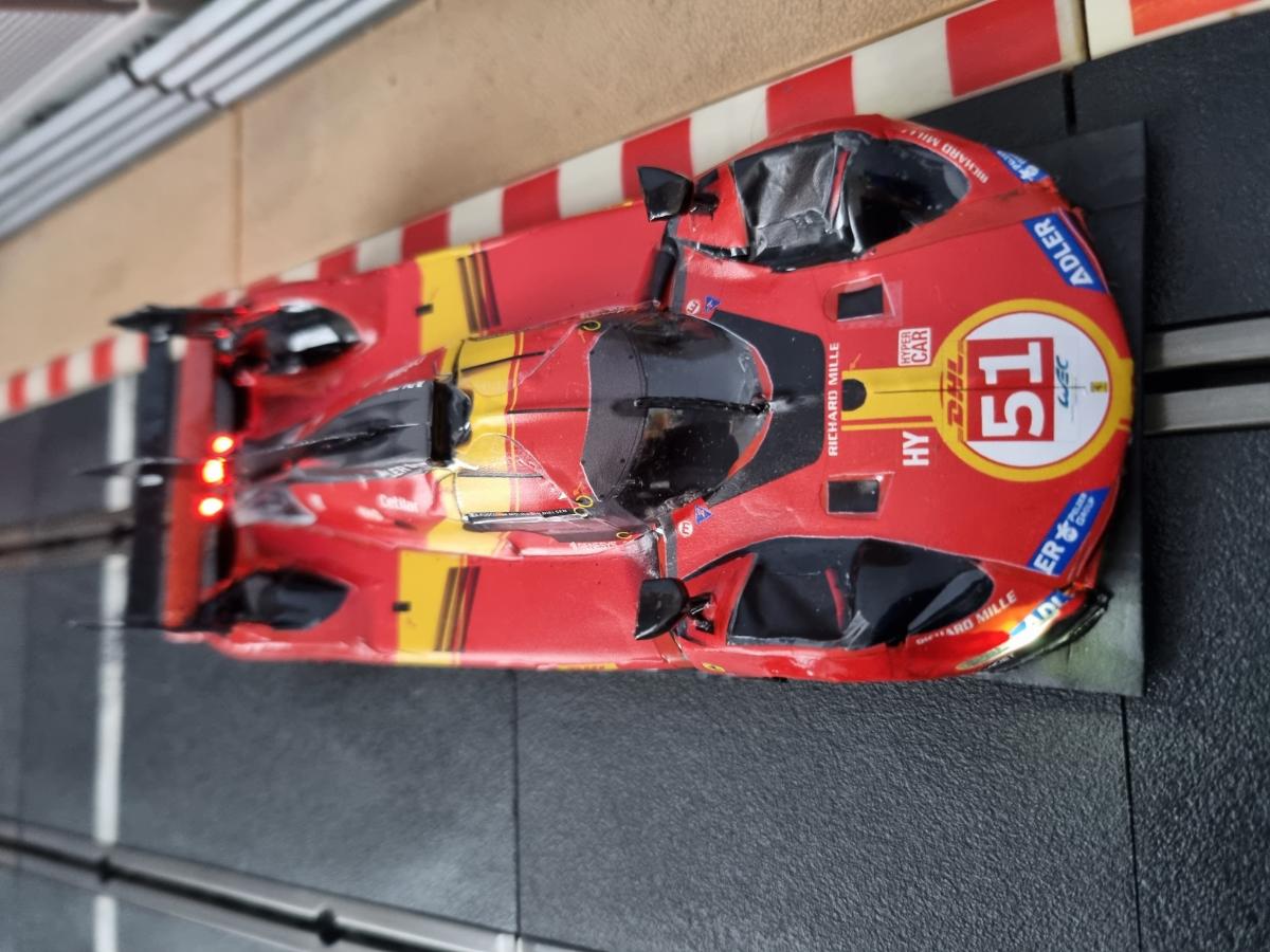

J ai coupé et rallonge de 0,8 mm un châssis Oreca 07 slot it,cannibalise le cockpit.
Puce ssd slot it ,phare z machine.
Je colle le sandwich à la loctite prudemment sur les bords.
Un peu d aimant car c est léger.
Résultat pas trop vilain, et ça roule correctement.,sur mon Scalex digital.

Je découvres que patos propose des carro c'est cool ça, comment est la finition intérieure, je veux dire ne voit-on pas trop les traces de la forme servant à faire l'empreinte ?
Car si on veut la peindre par l'intérieur sans forcément la recouvrir de décals, mais qu'on voit des stries partout

j'ai vue, du moins lu les type de voiture que Pattos propose en lexan. Du coup, tu dois construire les puits de vis en fonction d'un châssis que tu peux adapter, c'est bien ça? Et comment fixe tu les puit de vis sur le lexan, collage tout simplement? Si tu as quelques photo c'est cool.

C est le problème, alors j assure les soudures de puce et éclairage, moteur et couronne neuf ,pneus BRM
Je referme, et croise les doigts de ne pas trop sortir.
Moi j aimante un peu ,j épaissi le guide.
Bon si ça sort et se décolle,ou une panne je décolle et recolle,ça le fait ,il faut doser le collage.
Les puits de vis pourrait être collé à la colle
Scotch,mieux tolérée par le lexan ,à voir.

C'est mieux de peindre l intérieur, bien que j ai fait des raccords à l extérieur.
